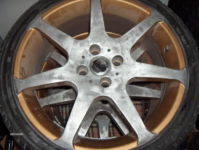

Noi on mun ihan itte puhaltamat, kaverin oikomat ja ite kiillottamat vanteet. Voin kertoa että johan on hommaa, vaikka sorvissa jynssäsin... Hiottu siis asteittain hienomalla aloittaen 60 ja lopettaen 400, josta sitten jatkettiin lumppulaikalla ja kiilotusvahalla. Ja juu, niillä on talvipyörät päällä, ja juu, ne on hapettuneet jonkin verran

Nyt on homma päästy aloittamaan, tässä parit kuvat!
Yhteen vanteeseen koitettu maalinpoistoainetta ja hyvin toimi, muut on käsitelty nyt samalla tavalla http://opel.desteem.org/displayimage.ph ... &pos=-2734
Työkalut millä hommaa viedään eteenpäin http://opel.desteem.org/displayimage.ph ... =104&pos=2
Purkki maalinpoistoainetta
Rälläkässä rosterin 80:nen kiilloituslaikka
Suprassa rättilaikan tapainen kiilloitus / puhdistus laikka
Takana näkyy viimeistelyyn tarkoitettu kiilloituslaikka, maksaapi muuten melkein 30e jos sen joutuis ostamaan

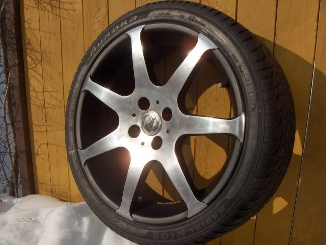

Mulla on myös vanteiden kiillotus käynnissä. Ollu jo itse asiassa viime talvesta on vaan ollu vähän motivaation puutetta mutta kyllä niitä on aikakin 50 tuntia jynssätty.
Kaivoin vanteet äsken esille jos sais nyt vihdoin tehtyä ne loppuun. Tossa pari kuvaa niistä ja myös kuva missä näkee miltä ne suunnilleen näytti ennen kiillotusta.
Muistakaa aina hioo samaan suuntaan ja välttää ylimääräistä hiomista, mitä enemmän hiotte karkealla paperilla sitä enemmän saa hinkuttaa hienommalla eli ajoitus on tärkeää tässä hommassa, jos omistaa silmät, niin kyllä sen huomaa koska siirrytään seuraavaan karkeuteen

Nyt on meikäisen kiillotusrojekti lopussa.Ei tullu ihan peilikiiltäviä mutta kelpaa itelle. http://img.photobucket.com/albums/v495/bb81/Kuva026.jpg
Maalasin nuo puolan välit mattamustalla siksi että nuo kiillotetut osat korostuu.
