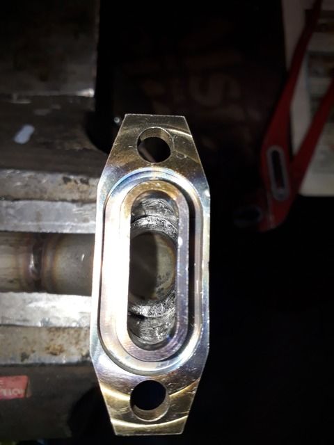

Melko autotalli kyhäelmän näköinen tuo imuputki ja laippa
Pitikö laittaa paksumpi o-rengas et alko pitään?

Tekis joo mutta ei jaksa alkaa säätämään enempää ku olis tarkotus ajamaankin päästä.
Ei kai tuollaisia katuautoon
Niin, kun itte tekee ei ainakaan voi syyttää ketään muuta ku peilikuvaa.1,2sorsa kirjoitti: 09 Touko 2018, 07:04 Tuota katselee niin tekisi mieli sanoa että olisit itse tehnyt paremman![]()
Totta joo. Itse laippa on kyllä hieno kun CNC koneistettu, sekin on vaan menny vituiks.jarkkis kirjoitti: 09 Touko 2018, 17:46 Melko autotalli kyhäelmän näköinen tuo imuputki ja laippaPitikö laittaa paksumpi o-rengas et alko pitään?

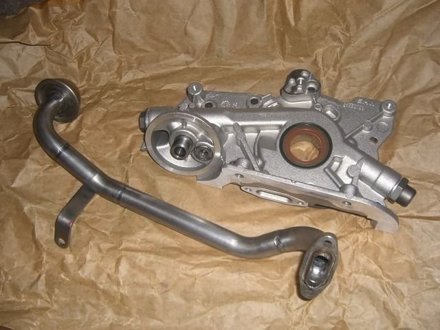

Tuolta tilasin:
http://www.iconperformance.co.uk/index.php?page=c20let
Laadukkaan näköisiä palikoitas siellä kyllä on. Toi imuputkikin on siellä kuvissa ihan erinäköinen ja siistimpi, luulin että sellainen tulis mullekin
Eli tämän näköinen kuva setistä tuolla sivuilla:
Painotin tuolle myyjälle nimen omaan että tarvii sopia suoraan osat paikalleen ku on ajot tässä kuussa. Tarjos toista lyhempää putkea vaihdossa mutta nykyinen pitää ensin lähettää sinne. Kuluja lähettelyistäkin tulee. Ehdotin että palauttaa vähän rahaa niin korjaan virheet itse mutta ei käynyt.

On kyllä. Toi suorempi putki mikä mulle tuli on kuulemma parempi kun on lyhempi. En usko että sillä silti on merkitystä jos se jonkun sentin pidempi olis. Sillä on merkitystä että sopis suoraan
Ja joo eilen hain Etrasta 2mm paksumman pyöreän O-renkaan ja taitaa laippa tiivistyä sillä. Orkkis O-rengas joka paketissa tuli mukana on sellainen ovaali muotorengas mutta hyvin toi pyöreäkin sinne meni.

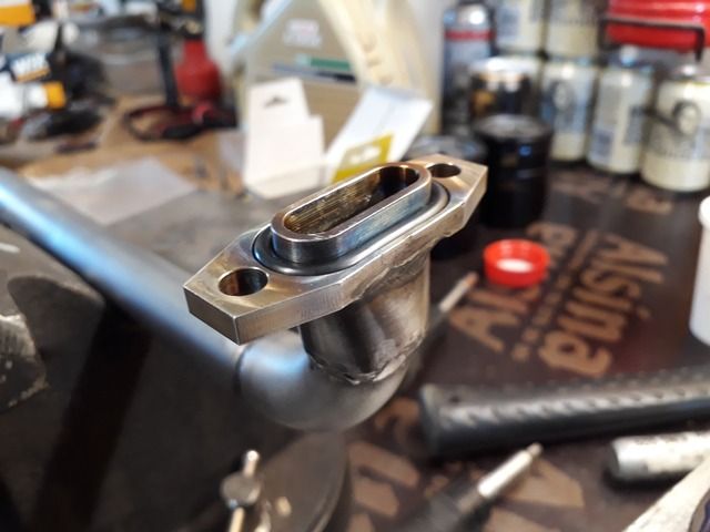

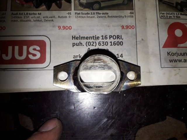

Laikkasin putken poikki eilen. Ei ihan ole ajateltu tuota öljyn kulkusuuntaa tuon putken teossa
Snurrasin pykälät pois sen mitä sai:
Ja putken pää joka tohon laipan natsaan meni on katkaistu ihan suoraksi, koitin siitä tehdä vähän trumpettia sitten sen verran mitä siihen natsaan oli mahdollista saada sisään:
Heppasin migillä parista kohtaa kiinni. Kaveri lupas tänään tigillä vetää tuon loppuun kiinni. Eiköhän se siitä. Niin ja myyjä palautti 50£ rahaa mulle tänään, saa sillä pari laatikkoa asennusjuomaa

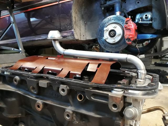

Lähinnä tuo muoto myyntikuvissa olisi oikea ja laipan jälkeinen osa/mutka näyttää järkevämmältä kun taas tuo mun putki on tuollainen palapeli. Harjattu pinta ei niinkään kiinnosta.
Nyt on putki tinattu kasaan ja mahtuu paikalleen ja tietysti pinta harjattuna
Uusi O-rengas:
Kattelin putken sisustan vielä endoskoopilla ettei kauheesti hitsausmujua olis:
Uusi O-rengas:

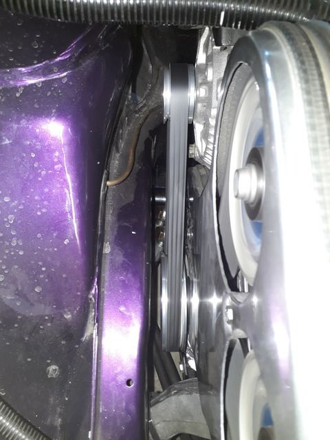

Samalla ihmettelin tuota laturinremmin linjausta. Pyörien ulkoreunat on ihan linjassa josta ne aiemminkin linjasin mutta kampuran siivapyörässä on paksumpi pykälä ulkoreunassa ennen ekaa uraa jota en aiemmin huomannut. Tuosta johtuen remmi kulkee noin 3mm vinossa. En tiedä vaikuttaako sitten tuollainen. Laitoin 6 urasen remmin tilalle 5 urasen niin sen sai linjattua suoraan:
Aika paljon tuo remmi räpättää tuolta alta jo tyhjäkäynnillä. Taitaa vaatia sen automaattikiristimen tai sitten pari ohjainrullaa noihin väleisiin ettei ala räpättämään.

Itse tuossa coupessa huomasin kanssa että laturi alkuperäisellä kannakkeella oli ihan eri linjassa alapyörän kanssa ja vielä kun pitkällä lattaraudalla tarkisti, ajoi ohin laturista
Tiedä sitten miten olisi toiminut kiilahihnalla mutta asia korjaantui kun laitoin prikan kannakkeen alle uloimman pultin kohdalle

Noissa kiilahihnalatureissa jotka kiristetään itse laturista on laturin jalassa kumipuslat ja jos ne on kulunut/löysät on laturi varmasti väärässä linjassa tai ainakin laturi kääntyy kiihdytyksessä. Omaan kiilahihnalaturiin ostin aikanaan uudet puslat alas ja siihen kiristysjalkaankin. Tein myös ovaalit reiät sinne alajalkaan jotta laturia pystyi liikuttamaan sivusuunnassa että sai linjaan. Jonkun aikaa pysyi hyvinkin remmit päällä mutta en tiedä mikä viimesyksynä tuli kunnei enään pysynyt.teukka77 kirjoitti: 12 Touko 2018, 08:40 Itse tuossa coupessa huomasin kanssa että laturi alkuperäisellä kannakkeella oli ihan eri linjassa alapyörän kanssa ja vielä kun pitkällä lattaraudalla tarkisti, ajoi ohin laturistaTiedä sitten miten olisi toiminut kiilahihnalla mutta asia korjaantui kun laitoin prikan kannakkeen alle uloimman pultin kohdalle
Joskus noita lennellyt vauhdissa irti tai pompannut ylösalaisin mutta tuossa deessä.
Moniuralaturin jaloissa ei ole kumipuslia koska ne on tarkoitettu asennettavaksi kiinteiksi ja automaattikiristimen pitäis hoitaa remmin kiristys.
