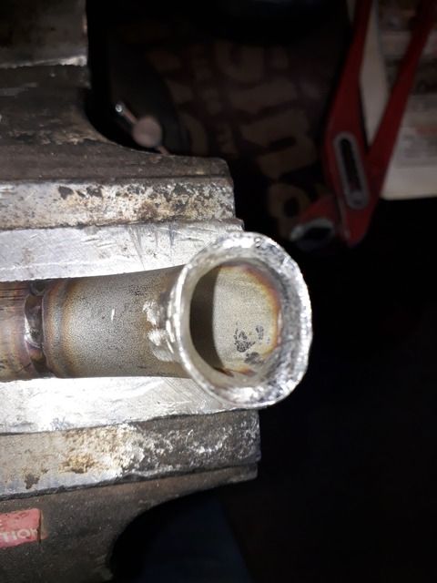

Laikkasin putken poikki eilen. Ei ihan ole ajateltu tuota öljyn kulkusuuntaa tuon putken teossa :(
Snurrasin pykälät pois sen mitä sai:
Ja putken pää joka tohon laipan natsaan meni on katkaistu ihan suoraksi, koitin siitä tehdä vähän trumpettia sitten sen verran mitä siihen natsaan oli mahdollista saada sisään:
Heppasin migillä parista kohtaa kiinni. Kaveri lupas tänään tigillä vetää tuon loppuun kiinni. Eiköhän se siitä. Niin ja myyjä palautti 50£ rahaa mulle tänään, saa sillä pari laatikkoa asennusjuomaa :ruoska:

Lähinnä tuo muoto myyntikuvissa olisi oikea ja laipan jälkeinen osa/mutka näyttää järkevämmältä kun taas tuo mun putki on tuollainen palapeli. Harjattu pinta ei niinkään kiinnosta.
Nyt on putki tinattu kasaan ja mahtuu paikalleen ja tietysti pinta harjattuna :D :
Uusi O-rengas:

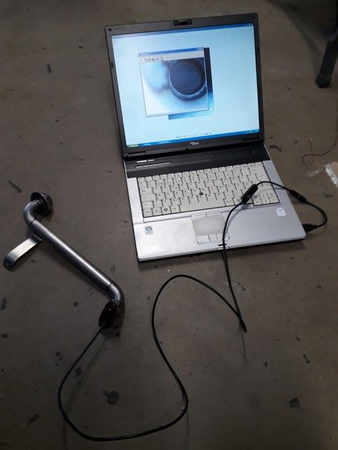

Kattelin putken sisustan vielä endoskoopilla ettei kauheesti hitsausmujua olis:
