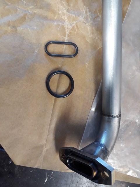

Ja joo eilen hain Etrasta 2mm paksumman pyöreän O-renkaan ja taitaa laippa tiivistyä sillä. Orkkis O-rengas joka paketissa tuli mukana on sellainen ovaali muotorengas mutta hyvin toi pyöreäkin sinne meni.
Laikkasin putken poikki eilen. Ei ihan ole ajateltu tuota öljyn kulkusuuntaa tuon putken teossa
Snurrasin pykälät pois sen mitä sai:
Ja putken pää joka tohon laipan natsaan meni on katkaistu ihan suoraksi, koitin siitä tehdä vähän trumpettia sitten sen verran mitä siihen natsaan oli mahdollista saada sisään:
Heppasin migillä parista kohtaa kiinni. Kaveri lupas tänään tigillä vetää tuon loppuun kiinni. Eiköhän se siitä. Niin ja myyjä palautti 50£ rahaa mulle tänään, saa sillä pari laatikkoa asennusjuomaa

Lähinnä tuo muoto myyntikuvissa olisi oikea ja laipan jälkeinen osa/mutka näyttää järkevämmältä kun taas tuo mun putki on tuollainen palapeli. Harjattu pinta ei niinkään kiinnosta.
Nyt on putki tinattu kasaan ja mahtuu paikalleen ja tietysti pinta harjattuna
Uusi O-rengas:
Kattelin putken sisustan vielä endoskoopilla ettei kauheesti hitsausmujua olis:
Uusi O-rengas:
