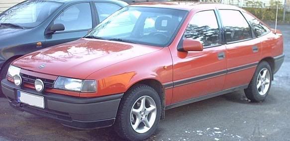

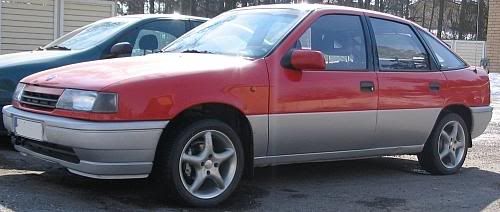

2004 keväällä tuli ikään kuin heräteostona hommattua tuo vecculi. alunperin mentiin ostamaan keittiöön uusia kalusteita joita sieltä ei sitten löytynytkään. :wink:
ensimmäinen kuva on autoliikkeen otos tosi myyvä suorastaan huutaa ostajalle.
kuukausi kauppojen jälkeen se näytti jo paljon paremmalta.
maalia, vahaa, valot, hinkkausta ja puunausta.

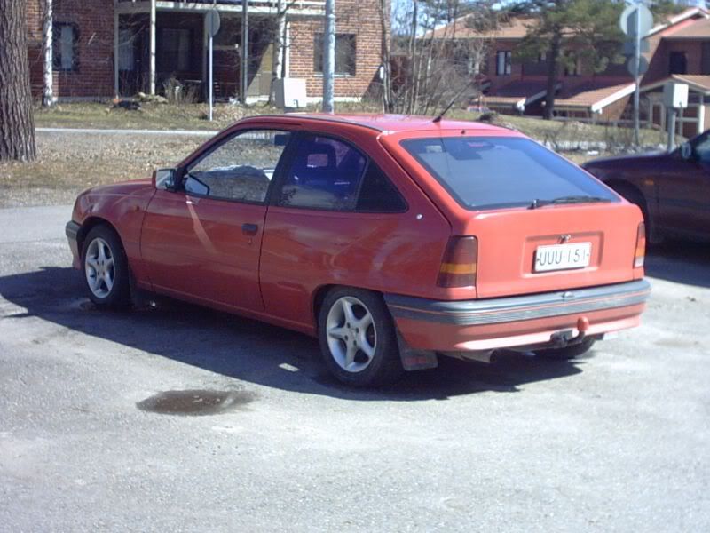

kesän lähestyessä alle tuli kadetista jääneet 14" vanteet ja bilteman pakoputkenpää.
kesän aikana auto huollettiin perusteellisesti ja kaikki kulutus osat ja vähän muutakin vaihdettiin uusiin.

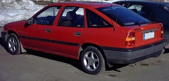

puskurit palautettiin alkuperäiseen väriin kuumailmapuhaltimella lämmittämällä. ikkunan karmeihin ja takalasiin tuli mustat teippaukset ja kylkilistoihin punaiset raidat. peilit maalasin korinvärisiksi. helmapeltien hitsauksia vahvistettiin. alusta massattiin sisä ja ulkopuolelta. ääni eristystä lisättiin ja märät ja haisevat jalkatilanmatot vein suosiolla roskiin. verhoilut ja penkit pestiin erinäisillä kemikaaleilla. etuvalot ja vilkut sai mustaa maalia "ei heijastaviin" osiin.
syksyllä 14" vanteet jäi talvi käyttöön. siis on koko talvi aikaa löytää uudet isommat kesävanteet. hellan lisäpitkät tulee ja menee riippuen onko kesä vai talviaika. kun ei niitä kesällä tarvita.

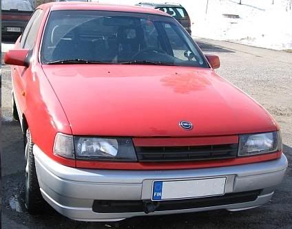

viimeviikolla oli aikaa tehdä kesän ensimmäinen vahaus. ja koska lika oli tiukassa käytin melko tuhtia liuotinta. siintä seurasi se että vahauksen jälkeisenä päivänä alkoi kylkilistat repsottaa rumasti. kerran aiemmin olin niitä jo kammennut irti ja todennut listojen alla olevan jotain outoa kuplintaa. auto on joskus kolaroitu jonka jälkeen maalattu niin että listat on karusti teipattu piiloon ja maalia päälle. siksi ensin epäilin listojen poiston järkevyyttä, koska maali on listojen alla täysin eri väristä ja repeili listaliiman mukaan. listat piti nyt kuitenkin ottaa irti ja liimata ehkä uudelleen paikoilleen.
siintä se sitten lähti

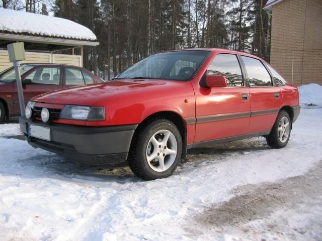

listoja ei laitettu paikoilleen vaan kyljet hiottiin ja maalattiin uudelleen. koska varisävyä ei ollut tiedossa päädyttiin johonkin ihan muuhun väriin kun punainen. värin rajaus oli "luonnollinen" ja helppo kyljen pokkaus.
samalla myös puskurit päästeltiin irti ja niihin vedin saman värin kun helmoihinkin. koko projektiin tuhlautui vain yksi vapaapäivä. mikä on tärkeää koska auto on jokapäiväisessä käytössä eikä sitä ole aikaa seisottaa tallissa montaa päivää. samalla alle kammettin myös talven aikana hankitut 15" vanteet.

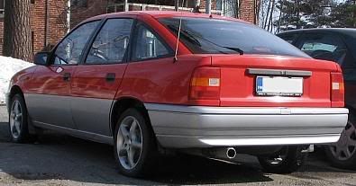

takaa
auto on vielä hiontapölyn peitossa odottaa viikon pesua ja vahausta.

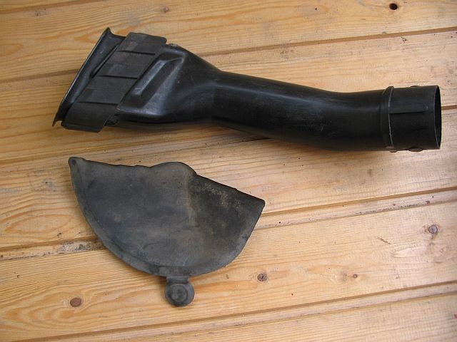

vinkki imuputken saa tiputettua tuosta suoraan alas lokarin koteloon missä on viileämpä kun puskurin takana syylärin lähellä. kumiläppä pois ja putki katuun.

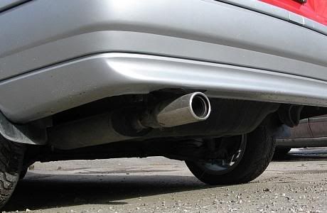

pakopuolella on edelleen bilteman putkenpää. tosin vakio takavaimennin on vaihtunut simonsin 2" tarvikepöntöksi. seuraavan kerran kun pääsen nosturille vaihtuu myös vakiokeskivaimennin. tilalle suora putki.

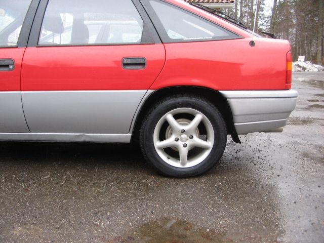

seuraavaksi vaihtuu varmaan renkaat oikean kokoisiksi. "korollan" kumet kun on vähän turhan matalat.
joku muuten sanoi että vakio vectraan sopiva rengaskoko on 195/50 15
minun mielestä 195/60 15 mahtuu pyörimään vielä todella väljästi.
vanteet TSW Alpine 15x6,5

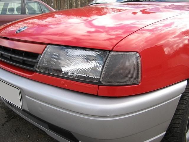

kyllä vilkut on tummennettu sisäpuolelta.
mattopuukolla saumaa rapsuttamalla ne aukeaa hitaasti mutta varmasti. mustaa maalia on ruiskittu ajovalon puoleiseen pystyseinään ja alapintaan kaikki muu vilkussa on koskematonta. jolloin vilkkun valo on yhtä keltainen kun uutenakin.

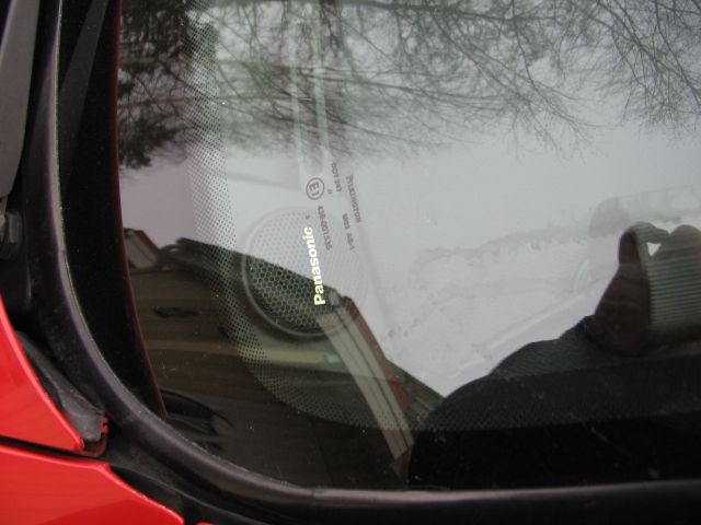

lampunpesimien poistosta kun jää ne reijät. reikiin kävi LVI-pakista löytyneet kuumavesihanan merkki proput. näin me sovelletaan. :lol:

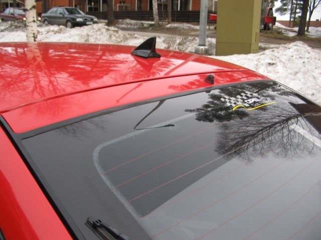

vanhana konttorirotan autona (shell tikkurila) katolla oli se NMT450 anteeni joka tietty oli alkanut levittämään ruostetta kattopeltiin. korjasin ruosteet pois ja piilotimme röpelön kosketuspinnaltaan vielä suuremman anteenin alle.
http://i3.photobucket.com/albums/y91/ip ... G_0421.jpg
vinkki:radion kuulumisen kannalta tuolla anteenilla ei tee sitten mitään. mutta eipä tule vesikään enää sisään.

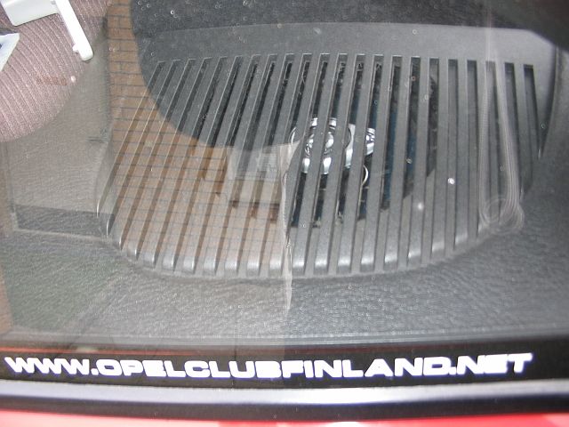

kunhan edessä kuulu "vähän" paremmin
http://i3.photobucket.com/albums/y91/ip ... G_0426.jpg

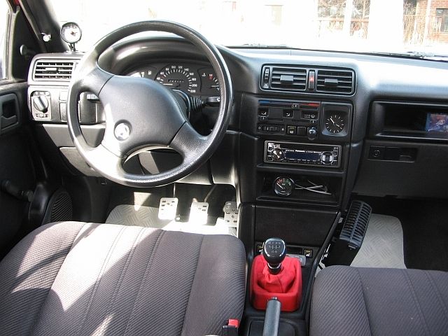

tietty pitäähän autossa olla kuppipenkki, 4-pistevyö ja olkatoppaukset. :wink:
http://i3.photobucket.com/albums/y91/ip ... G_0427.jpg

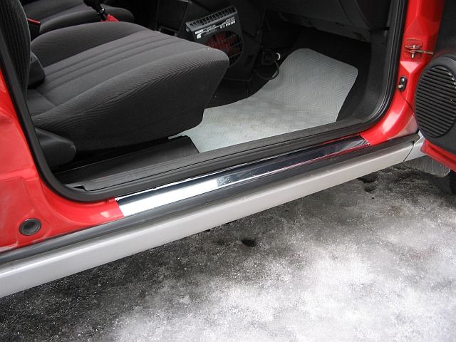

nyt on kynnykset paikoillaan. (wurth alu-teippiä)

tuossa on vielä se alkuperäinen ilmanputsarin "imupilli" ja sen alla oleva kumi luukku joka johtaa lokarin sisään.
http://i3.photobucket.com/albums/y91/ip ... G_0429.jpg

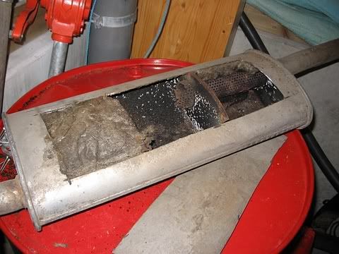

alkuperäinen äänenvaimennin sai maistaa laikkaa.
http://i3.photobucket.com/albums/y91/ip ... G_0432.jpg

nyt on oikean kokoiset renkaat alla. ajotuntuma parani, melu pieneni, vetely loppui, mittari heittää vain3% ja auto näyttää paremmalta.

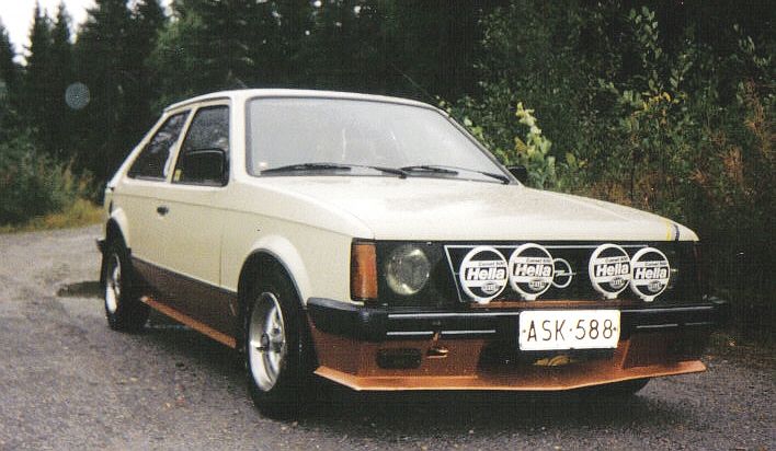

ja sitä ennen oli mm. tuollainen "laitos."
http://i3.photobucket.com/albums/y91/ip ... adetti.jpg
