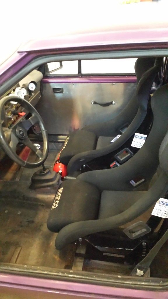

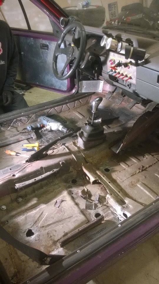

takapenkki poistui ja eteen tuli homeisien vakiopenkkien tilalle sparco rev kuppipenkit

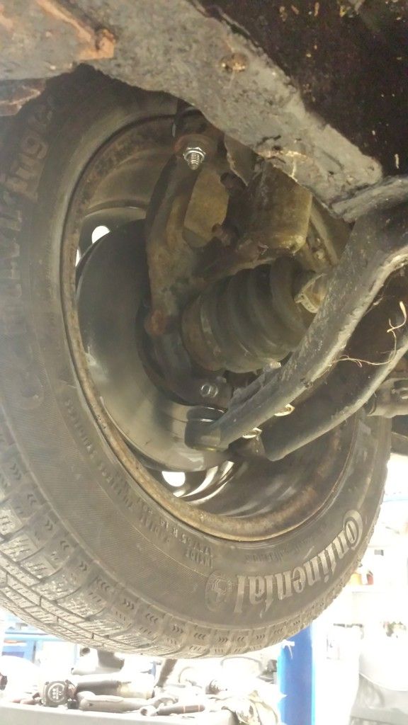

perus restaurointia jarruihin ja alustaan = kaikki uutta paitsi iskarit ja jouset koska tuntuivat erittäin hyviltä
uretaanipuslia saa tarjota sekä teräspunosjarruletkuja eteen ja taakse

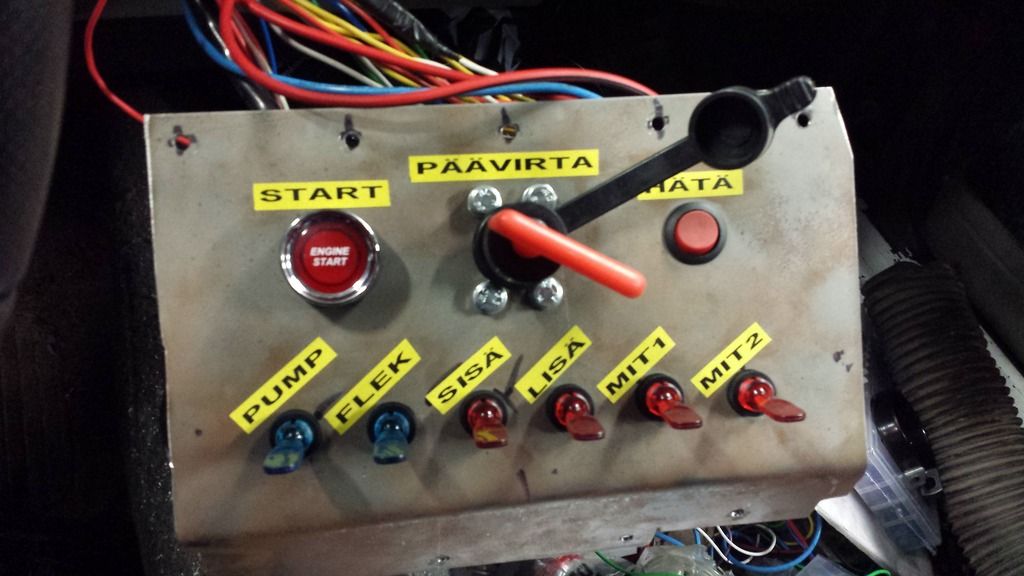

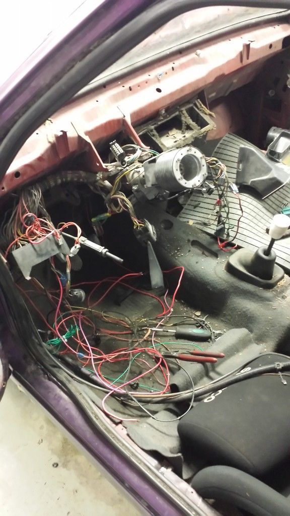

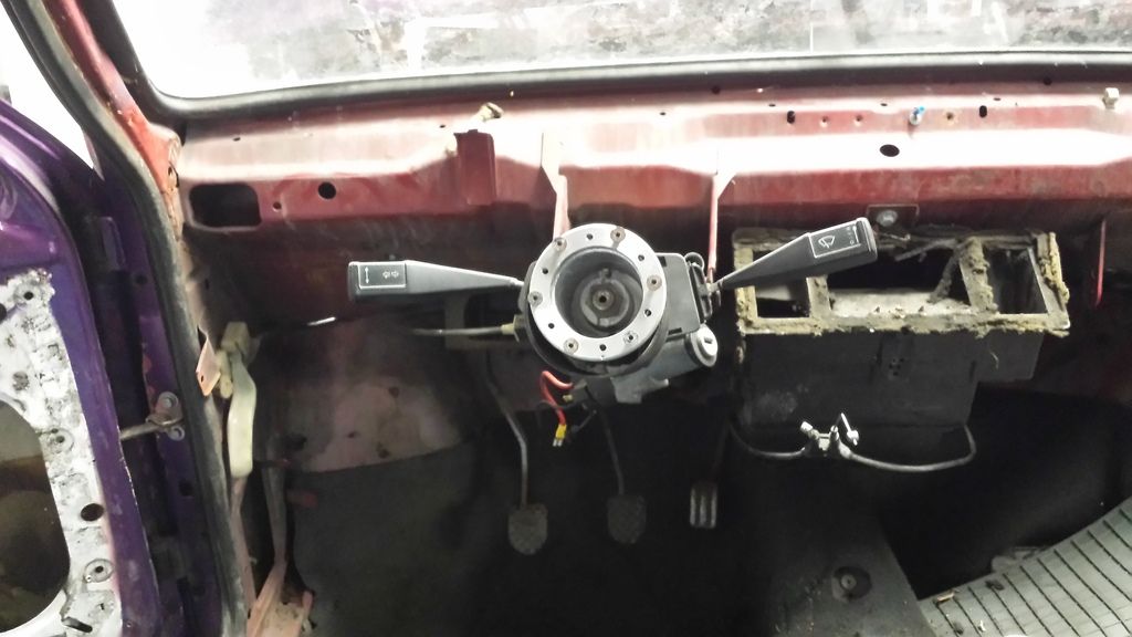

sitten päästäänkin tarkastelemaan tee se itse miehen sähköjä...

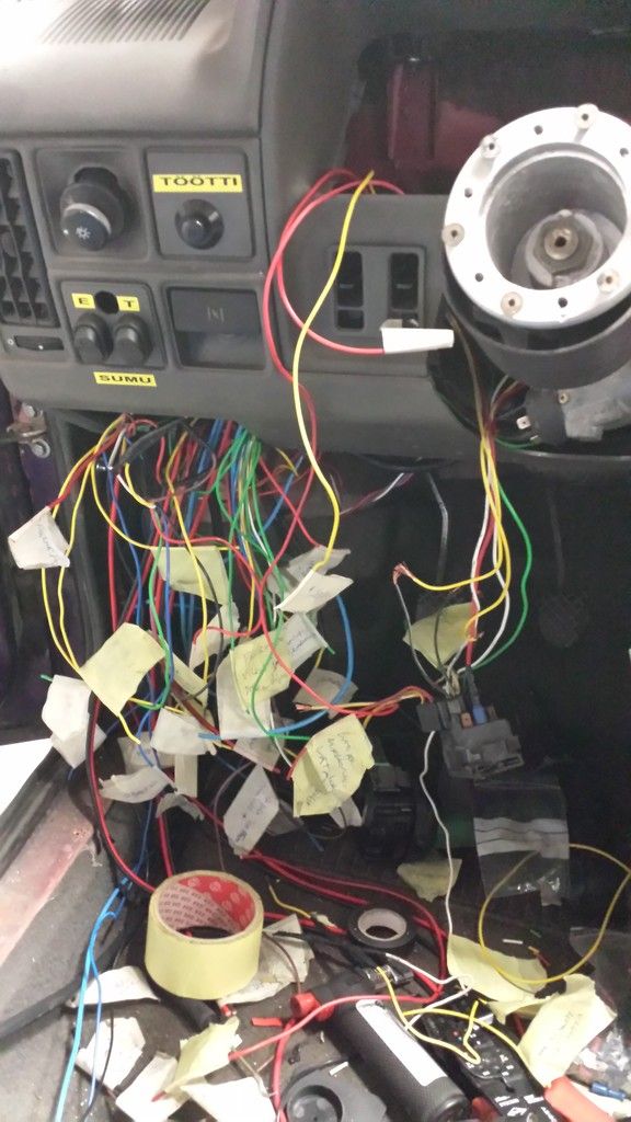

helpoimmaksi tilanteen ratkaisuksi päätyi viallisten johtojen poisto

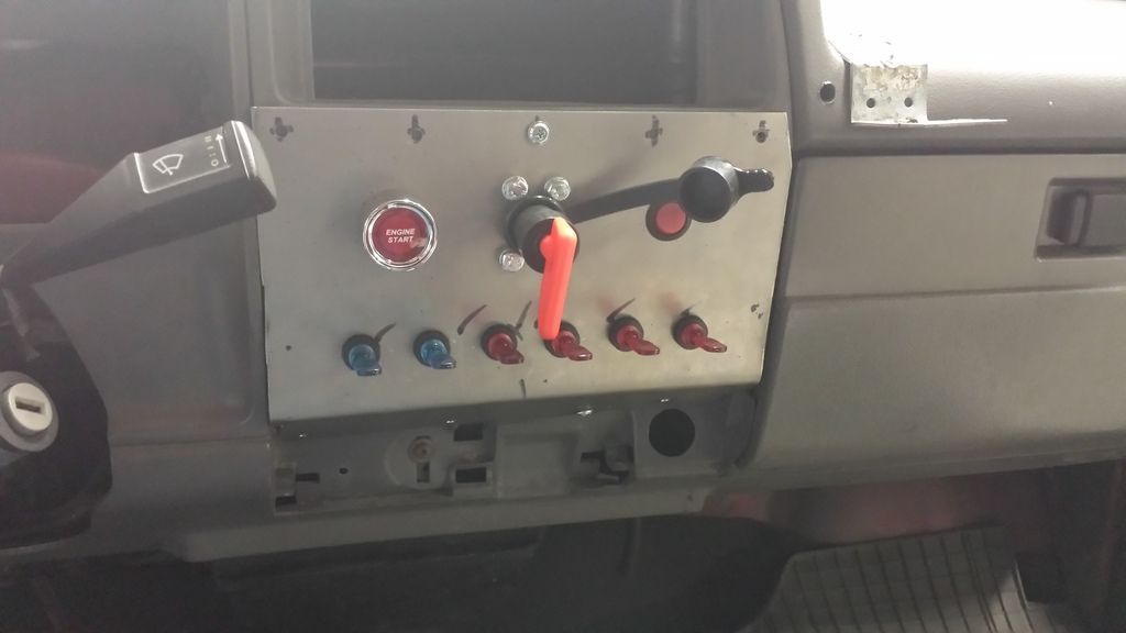

pienimuotoisesta street / race autosta kun on kyse niin pellistä vääntyi tuollainen napsutin taulu

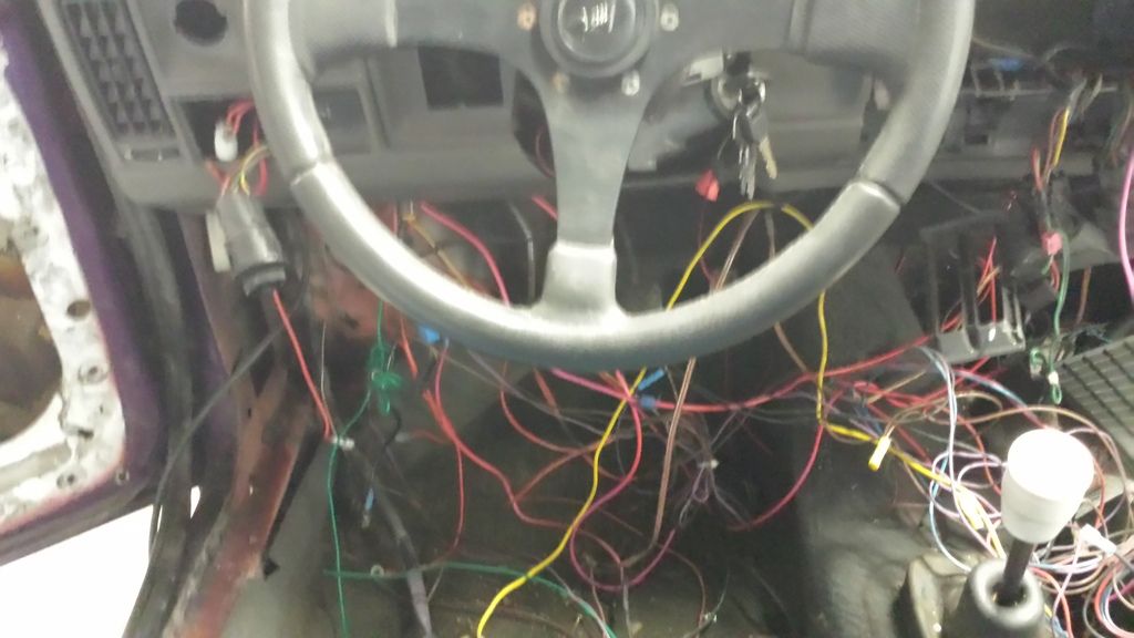

"sähkösarja" on yleismallista vetokoukun 7 napaista. tässä hommassa menikin pieni tovi
mielestäni ei tullut vieläkään 100% hyväksi vaikka kuinka yritin kaikki toimii mutta homman olisi voinut tehdä vieläkin paremmin vähemmillä johdoilla = vähemmän painoa
sähköt jotakuinkin valmiina

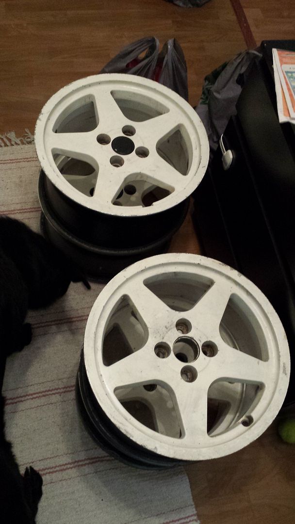

internetin ihmeellisestä maailmasta löytyi hieman kärsineet bemarin vanteet edullisesti niin päätin ostaa ne
pientä restaurointia ja uudelleen maalaukseen super whitella 8)

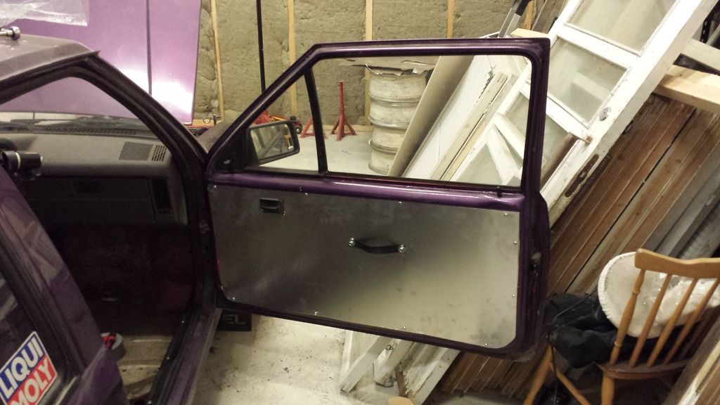

vaikka vakio ovipahvit ovat "kevyet" niin päätin vielä keventää niistä lisää tekemällä millisestä alumiinista uudet laitoin vielä teippiä toiselle puolelle niin ei rämise kauheasti pelti peltiä vasten
käsin mitattuna alumiini painaa puolet pelkästä vakiopahvista

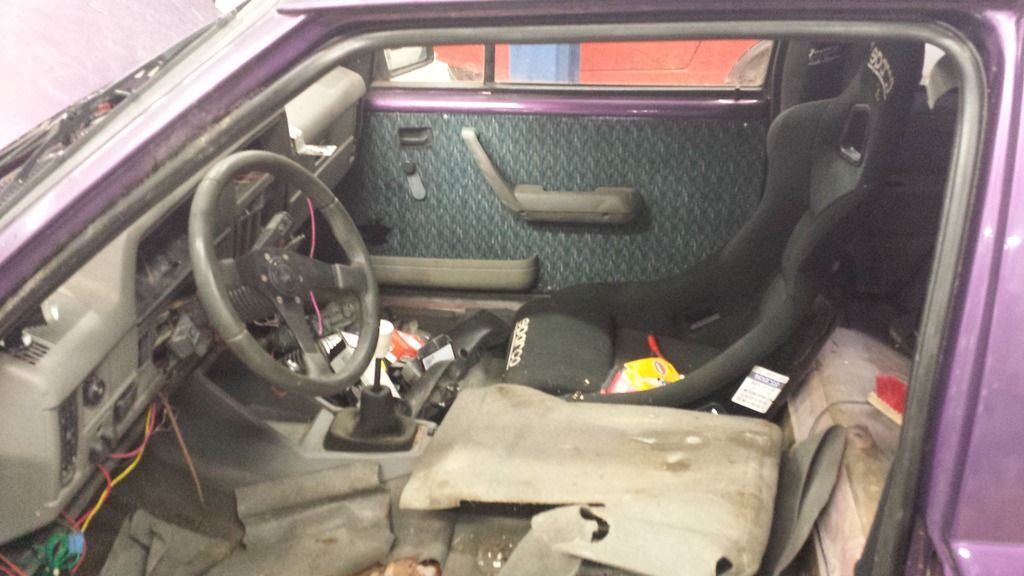

pientä ruostekukan poistoa sisältä ja kardaanitunnelin suojan poisto

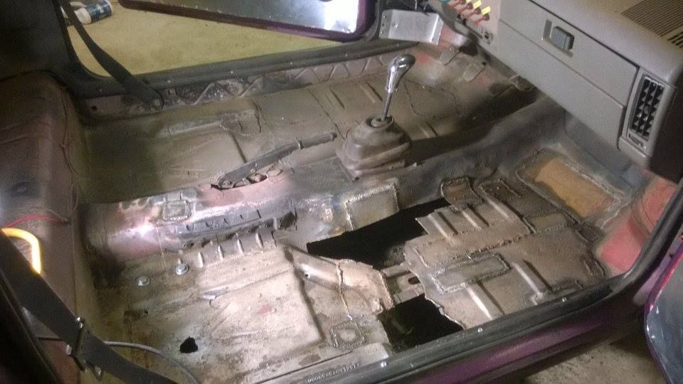

kuukausiksia kestäneen ja loputtomalta tuntuvien reikien paikkausta. päässäni pyöri kokoajan pieni valta taistelu jossa
:evil: kuiskii korvaan että "tee nopeesti vaan hyvä siitä tulee" ja toiseen korvaan
:hypocrite: älä saakeli kuuntele saat tehdä sen ensivuonna sitten kuitenkin uudestaan
tehtiin kunnolla kun tulee omaan käyttöön :D

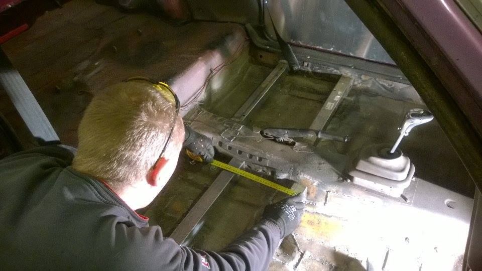

pientä jäykistystä sekä penkeille kunnon kiinitys alusta

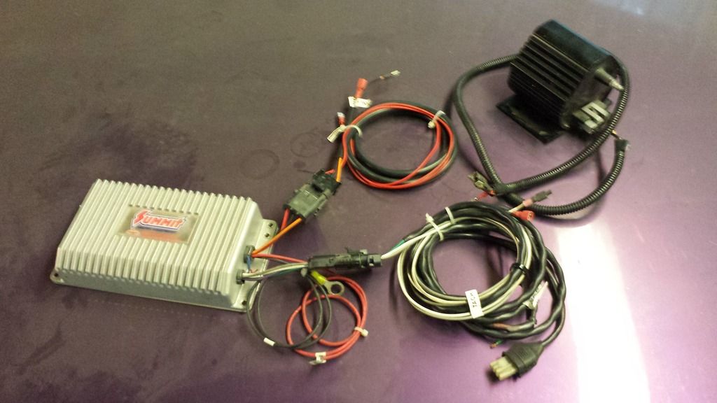

kierroksen rajoitin tuli hommattua kun tuntuu että kiertää kestävyyden kannalta aika reilusti liikaa tuonne 7500/rpm rajoittamattomana. 6500/rpm ajattelin laittaa max rundit
jos vaikka joskus erehtyy lainaamaan jollekkin rämäpäälle niin voi säätää max kierrokset vaikka 3000 tonniin :D

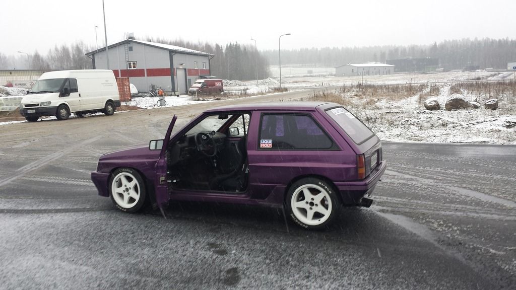

siitä "valmista" tuotosta kuvassa ei vielä vöitä paikoillaan eikä penkkejä säädetty vielä ollenkaan
kun pääsen hallille niin otan kuvaa tämänhetken tilanteesta :D

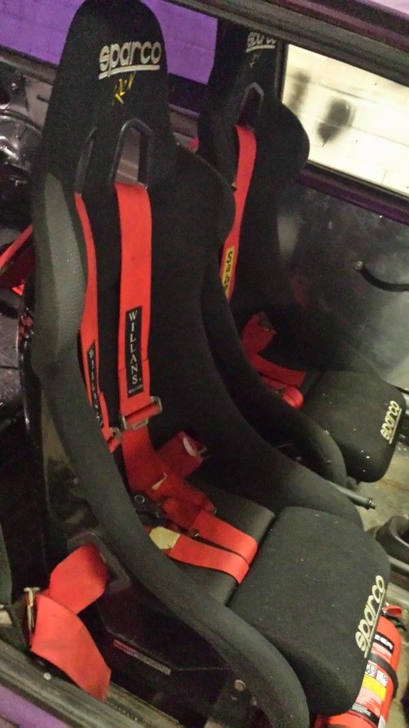

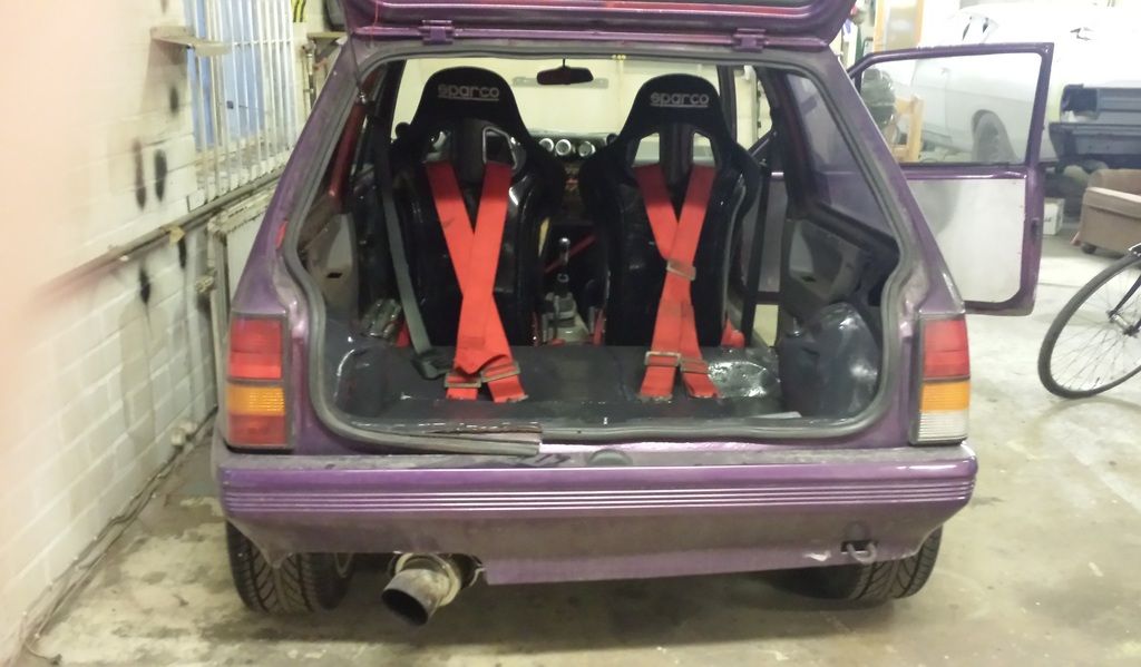

joo eli tuossa tuli otettu pari kuvaa noista vöistäkin
perus 6 pistevyöt koska turvallisuudesta ei voi tinkiä
taaksepäin tulevia vöitä pitäis kyllä nostaa
katsotaan jos tulevaisuudessa "joku" :wink: rakentaisi kaaret, niihin saisi aika hyvin vyöt kiinni
tällä hetkellä kaikki on silmukkapulteilla ja vastakappeleet on hitsattu pohjaan
