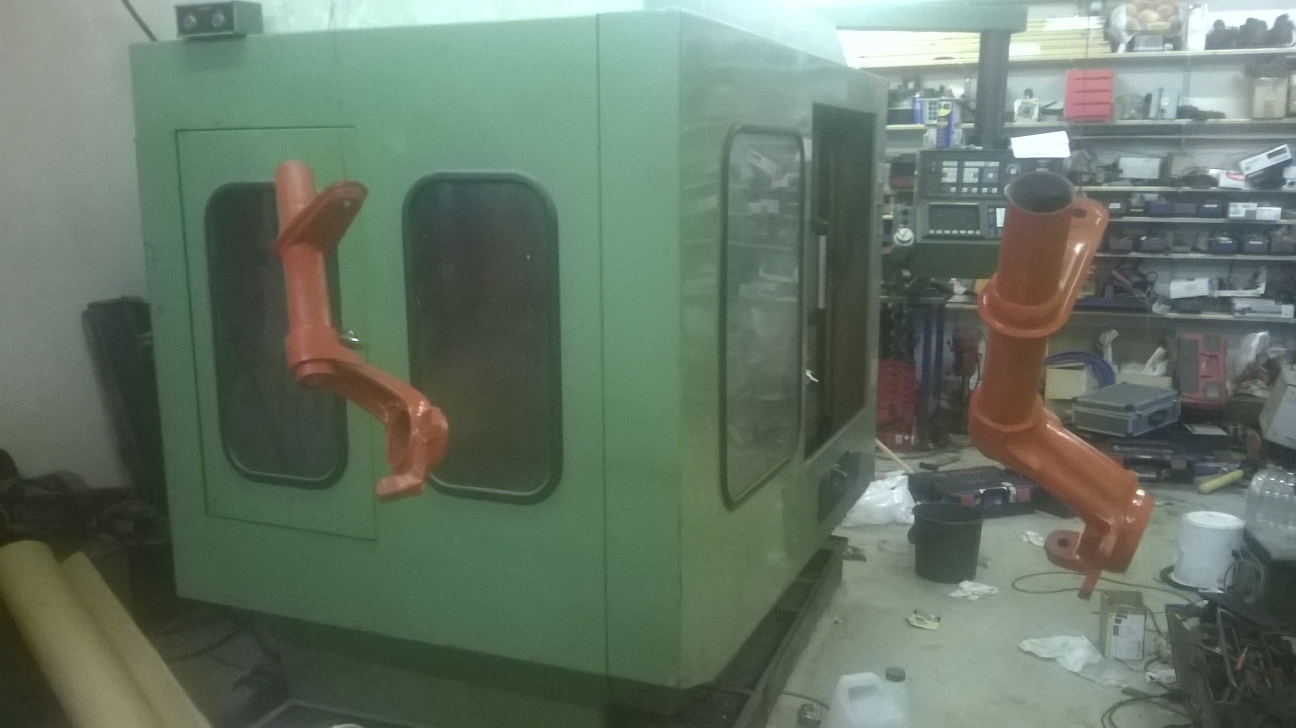

Tolpasta lähti alkuperäiset lautaset mäkeen ja kynäjousta tilalle. Leimalle ollaan menossa, vinkkejä siihenkin saa antaa. EI kuitenkaan vaihdeta tolppaa leimalle, se ei ole oikein! Oma tehdas löytyy tuotemerkkiä myöden..
Lentokorkeus suunnilleen vakiona/vähän madallettu, Autolla on tarkoitus ajaa eikä vain näyttää matalalta.
Kynäjousi siksi että casteria saa lisättyä yläpäästä, on kardaani, ei vetareita edessä. Orkkiksena tais olla kaksi astetta, takavetoinen huutaa vähintään neljää että käyttäytyy niinkun pitää. Meinaa että yläpäätä tarvis saada 20mm siirrettyä, myös alapallon paikka tolpassa saattaa muuttua että saadaan jättämää lisää ilman järkyttävää casteria, siitä ei hyvä heilu renkaat käännettynä... Mutta ensin yläpäästä vähäsen, testilenkkiä ja sitten alapäästä lisää jos tarve vaatii... Iskareina säädettävät konit joka pyörällä.
Nyt auto käyttäytyy huonosti, perä vierellä kaasua lisätessä ohjaus ei tunnu siltä miltä pitää, eikä ihme...
Puntari huuteli n.400kg etupyörälle, ei kovin luotettava tulos mutta sillä mennään (lievä mäki ja vain yksi rengas putken päällä vipusuhteella 1/4)
Kynäjousen myyjällle soitellaan ja kysellään, mutta olis hyvä paneutua aiheeseen ennakkoon. :roll:
Joten kaikki vinkit tervetulleita.

Kesärenkaat oli alkuperäiset turbo calibran vanteet, alkuperäisillä kumeilla. Alusta on vakio n.100tkm ajettu (tästä ei faktaa, mutta näin sen näkisin)
Ongelma on takavetoisuuden puute, sen huomaa kun se puuttuu. Ohjaus on totaalisen erilainen kun perä pyrkii vierelle. Toki kaikki vaikuttaa kaikkeen ja parannusta saa aikaan tekemällä jotain muutakin, esim. rengastuksella. Mutta autosta puuttuu se takavetoisuus, erityisesti ratista.
rallyracesta lähtee pakettia tulemaan, 61kg sieltä huudeltiin, eikä kuulemma kannata mitään säätöjä sinne askarrella, kokeilee miltä näyttää ja tekee sitten uusiksi jos pahalta näyttää...
Mitenkäs tuo pohjaanlyönti pusla?? ulosjoustoa on nyt 80mm, sisäänjoustoa 90mm, mutta pohjaanlyönti on n. 6cm korkea, menee toki vähän kasaan. Mitenkä tuota madaltaa voi?? Nyt on navasta kaareen 370mm, on traktori!
http://vilderi.kuvat.fi/kuvat/calibra/K ... /_full.jpg katosta leijuu...
