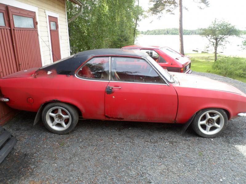

Kesäkauden kunniaksi vanha rouva otettiin ulos tallista ja projekti saa alkaa ja tarkoitus olisi ensi kesänä olla ajokunnossa ja voimanlähteenä tsi xe/let :)
Voimanlähteenä toimii 1,9cih 2,0 kannella,ruiskun pakosarjalla ja 45 tuplilla :thumbsup:

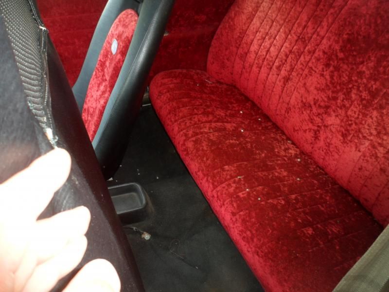

Sisustaa joku on aikoinaan piristänyt punaisella plyysillä

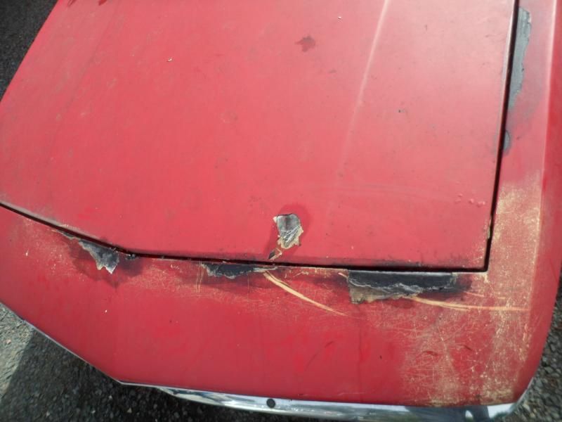

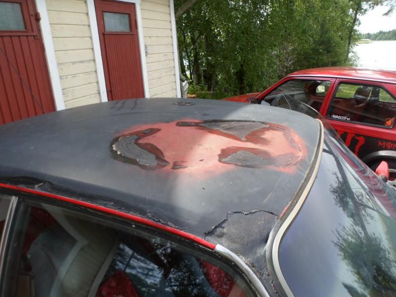

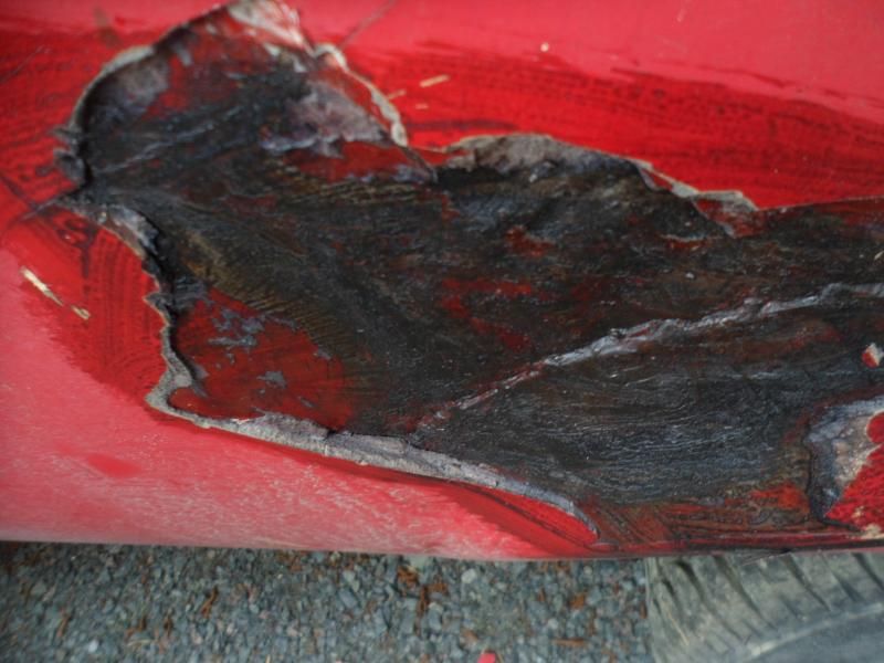

Joku entinen omistaja omistaa kittifirman tms. kun auto on kitattu kauttaaltaan ja joissain kohdissa melko isolla lastalla :o
Ja pohjassa on hiukan rapsakkaa

No huh. Onhan tuossa korissa tekemistä. Tsemppiä matkaan.
Sisustan kunnostus ehdottomasti samanlaisella kankaalla. Nuo etupenkit on harvinaisen tyylikkäät, tykkään :yes:
Edit:
Sisustasta vielä kommenttia. Jos etupenkkien sivut olisivat mustaa nahkaa. Samoin takapenkien reunat ja keskiosa. Ja ovipahvien yläosat ja alaosat niin...Kuva

Ei todellakaan käy kateeksi, näyttää todella isolta työmaalta. Mutta pitäähän sitä tekemistä olla.
Ite päädyin vastaavassa tilanteessa teetättämään muilla korityöt ja maalautuksen :)

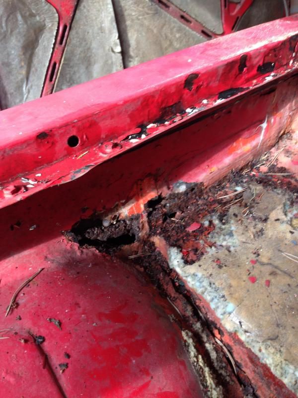

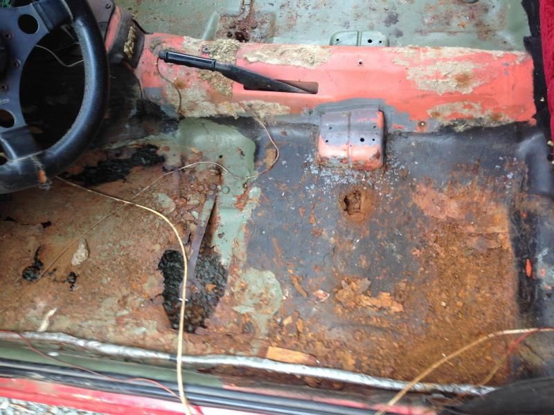

On kumminkin niin harvoin näitä myynnis et kyl tää pelastaa pitää kun piti ostaakkin :D Onhan tuo kuskin puoli aika laho mutta hitsaamista se vaan on :) Ulkopuolen kiteistä avaan niin paljon vanhaa kun irtoaa ja laitan lasikuitukittiä pohjalle ja hienokittiä pintaan, eiköhän ne siellä kii pysy kun puhtaalle pellille saa :)

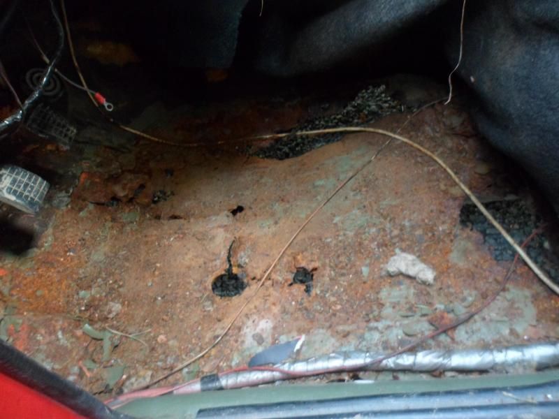

Tuli purettua sisustaa pois ja tällästä löytyi...

Kannattaa kyllä vetää täysin pellille koko koppa.
Jos meinaat peltiosia vaihdella niin mulla jäi käyttämättä molemmat helmapellit, takapyöränkaaret ja takahiekkapelti. Toivottavasti en tarvi niitä enää :)

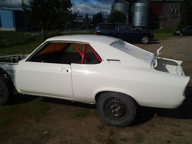

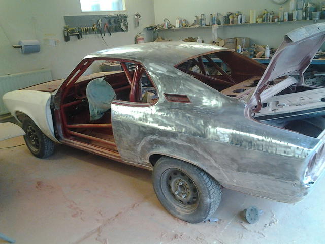

Tässä kunnossa se oli kuukausi sitten:
peltipaljaana
ja nyt tässä:
maalattuna
Stemppiä urakkaan ja tuleva tekniikkas on just soppeli tämmöseen ;)

Soodapuhallus kävi mielessä kun kaverilla olis vehkeet mutta ei tietoa miten paljon tuossa on kittiä että saako siihen alkuperäisiä muotoja takaisin enää koskaan :D Mulla on takakaarissa 5-10cm haperot mutta jos suurenee liian isoksi niin voisin tehdä kauppaa sun peltiosista jos ylimääräisiä on :)

Ei sen kummempia tietoja. Mulla oli yks C Rekord ht joka oli just samalla lailla kitattu ja maalattu samalla värillä. Ja sisusta oli just samoin tehty. Lisäksi Oulaisten autopurkaamolla oli Rekord C sedan joka lli tehty samalla reseptilla.
Ite hävitin koko auton ku kyljissä oli 1cm pakkelia ja suojanjaaret vaihdettu täytenä palana ja kaasulla hitsattu kiinni. Kyljet oli ihan ropelilla.

Kyllä suosittelen tuon korin pellille putsaamista niin saa nuo kitit pois, eikä tiedä mitä sillä alla on muuten :o
Ei varmaan muuten saa pitkä ikäistä maalipintaa.

M lampinen kirjoitti:Kyllä suosittelen tuon korin pellille putsaamista niin saa nuo kitit pois, eikä tiedä mitä sillä alla on muuten :o
No tarvii katsoa miten edetään kun teen korihommat tos pihassa (tai ainakin aloitan)niin ei isoa kohtaa kerralla viitsi ainakaan puhtaaksi vetää jos vesisade yllättää :D Heti vaan sinkki/epoksi maali niin säilyis ruosteettomana...

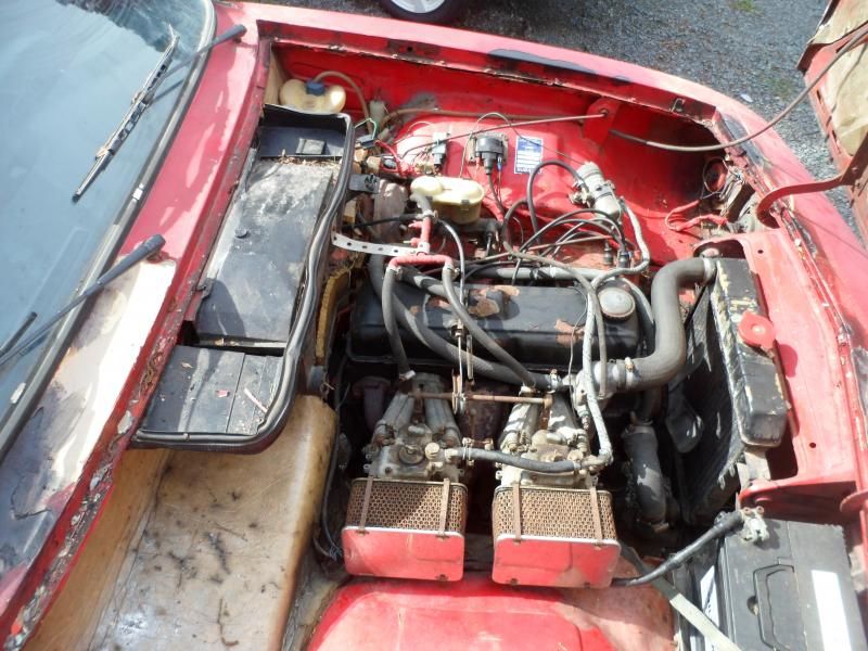

Konehuonetta purkaisin tänään hieman ja joku on joskus laittanut vaahtomuoviäänieristettä pitkin tulipeltiä ja hiukan vesi päässyt makaamaan siellä :o
Myyjä kehui että autoa säilytetty sisällä mutta se neulas ja lehtimäärä mitä keräsin väittää hiukan muuta :D
