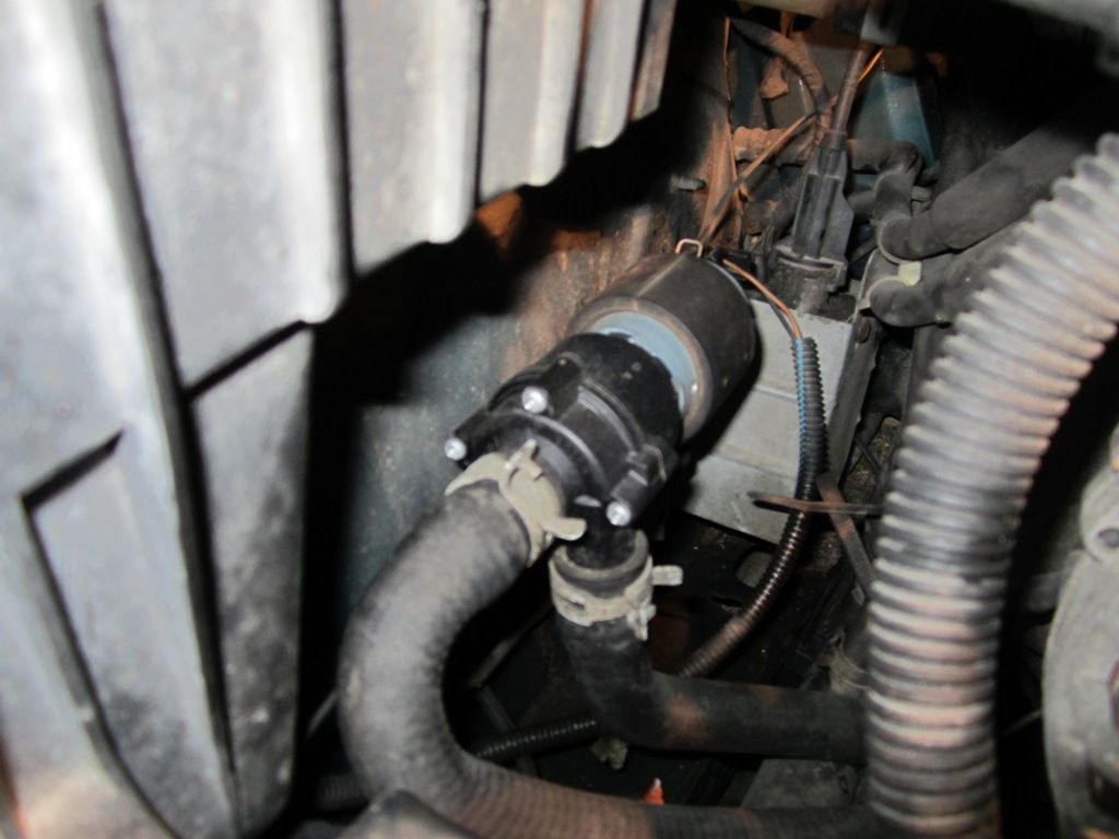

Lisäksi kannattaa hankkia se sähköinen lisäkiertopumppu. En kyllä yhtään muista, mitä se maksaa... onkohan sitä edes kukaan maininnut, mutta tänään kirjoitin topicciin, jossa foorumilainen kirjoitti vaihtaneensa pumpun uuteen. Romikseltakin saattaa löytyä. Sille saa ohjauksen helposti moottoritilan kolmiomaisesta releboxista... siellä sisällä olevasta testipistokkeesta XP.

Uuden kiertovesipumpun saa esim.:linkki Tuskin paikallisessa varaosaliikkeessäkään tuota kalliimpi.

Ei pahan hintainen pumppu. Arvelen, että topicin aloittaja kaipaa myös kuvaa asennuspaikasta. Itsellä ei sellaista ole.

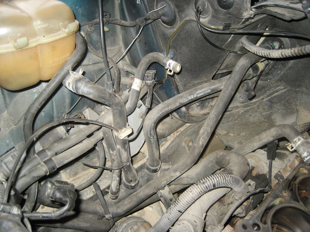

Löytyi koneelta kansirempan aikaisia kuvia joissa pumppu näkyy paisuntasäiliön alla, kuvassa näkyy myös letkustoa ja toisessa kuvassa uusi pumppu paikallaan.
Kuva Kuva
Sitä en tiedä miten letkut, putket ja piuhat MV6:ssa menee, nuo kuvat on X20XEV koneisesta, mutta pumpun paikka on sama.
Täältä eka kuvalinkkin takaa löytyy pumppu 2.5 V6 konehuoneessa: linkki
