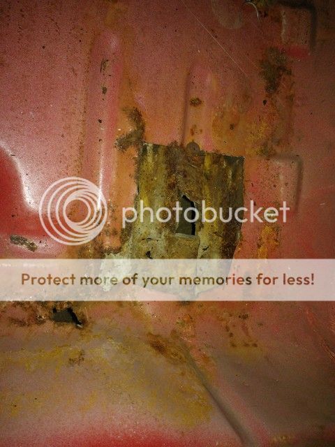

Auto toimi kesän aina Lokakuun puoliväliin asti käyttöautona siirrettyäni Omegan seisomaan siksi ajaksi. Tuli aika jolloin Manta ikävästi sitten jätti tienposkeen. Ilmeisesti bensapumpun hajottua. Samalla otin Omegan alle ja aloin Mantaa tarkastelemaan että mitä pitää sisällään. Aiemmin kun en ollut auton alle oikein katsonutkaan. Siellähän oli hitusen rustia :o :)

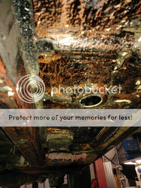

Purkua aloitettu.

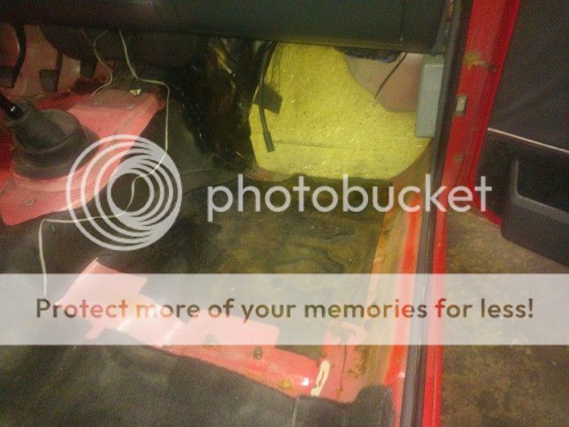

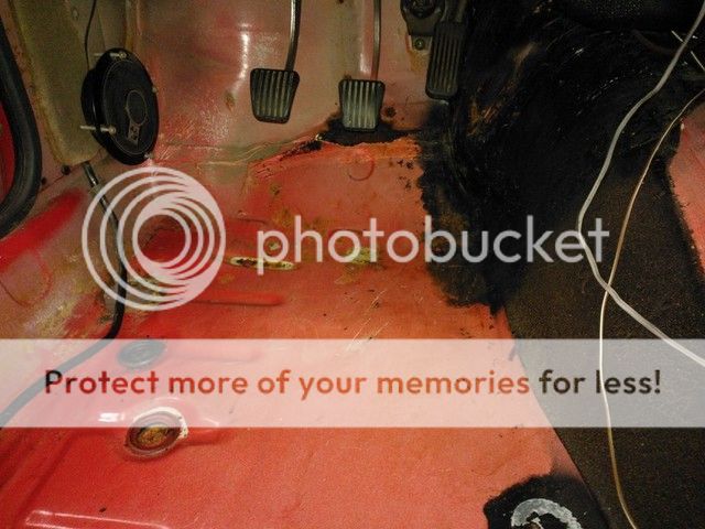

Kuljettajan puolen lattia.
Apukuljettajan puolen lattia.

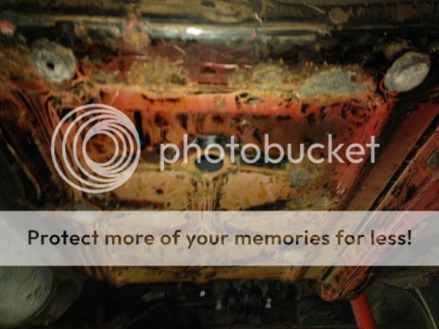

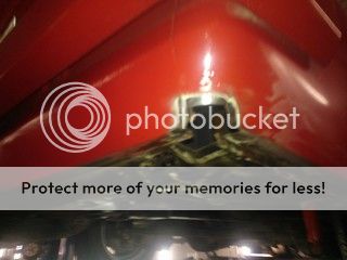

Massoja kaavittu

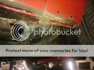

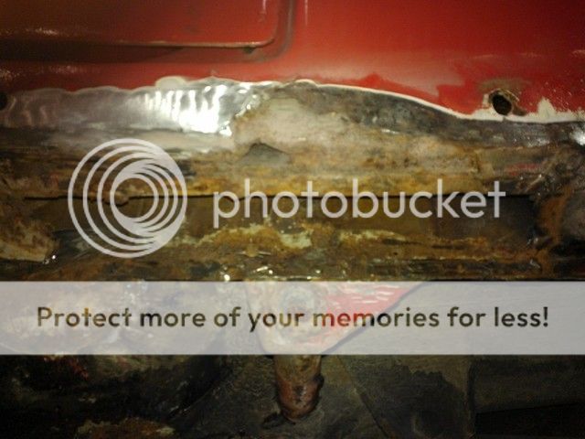

Helmoissa takana vanhat, muutamalla pisteellä ja sikafleksillä tuubatut paikat purettu

Joo. On joku pahemmistakin toimivia värkännyt :) On tuossa silti vielä enemmän puuhaa kuin mitä kuvat antaa ymmärtää. Kuvissa ei vielä kaikkea kaivettu auki :)

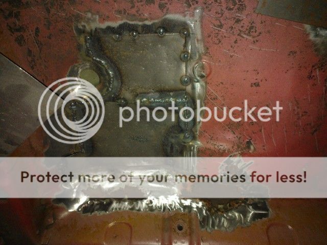

Ensimmäisiä paikattuja kohtia

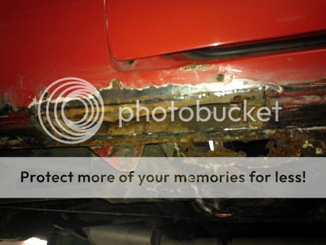

Ja vielä puhkiruostunut kontinkulma joka oli lasikuidulla jo paikattu
