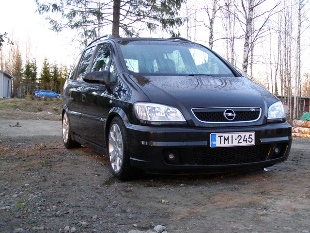

Noissa vakioissa opc:n 17" vanteissa on niinkin hurja et kuin 47
Mutta esim. et 35-38 vanteet mahtuu ihan heittämällä normi madalluksen kanssa. (-30)
paljon madaltaessa takana tulee ongelmaksi se,että akseli siirtyy madaltaessa eteenpäin jolloin pyörät alkaa ottaa takaoveen.
Tuossa kuvassa takaa laskettu jotain 60-70mm ja tais ottaa jo isommissa heitoissa vähän kiinni joten nostin vähän loppukesäksi
Ja renkaina tosiaan tuo 225/45/17
