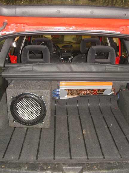

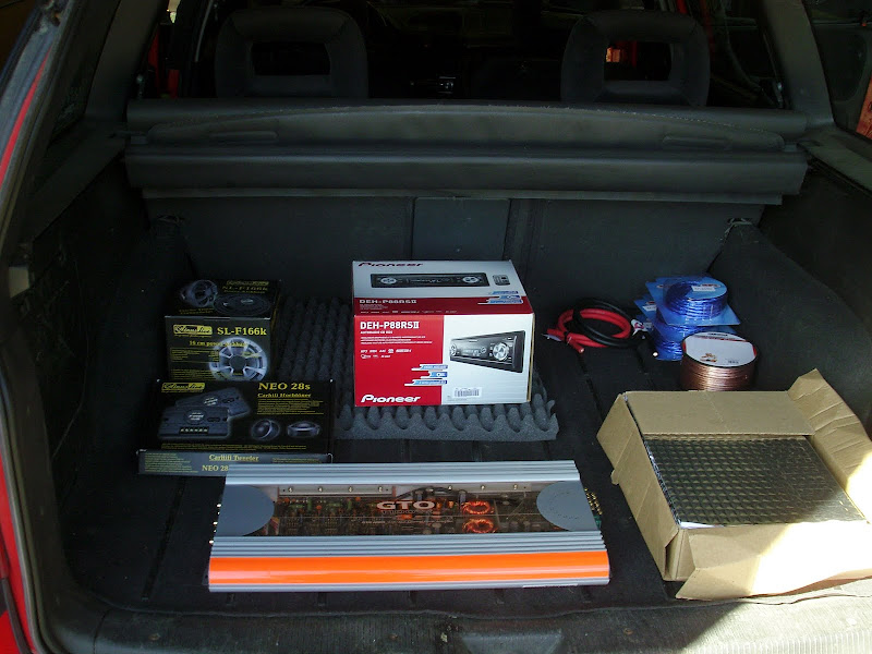

Noista pitäisi rakennella soiva systeemi, kuvasta puuttuu vielä subi.
Soitin: Pioneer DEH-P88RS-2
Vahvari: JBL GTO6000 6-kan.
Midit: SinusLive SL-F166K
Diskantit: SinusLive NEO 28s
Subi: Carpower Predator 10
Vaimennukseen on 5 laatikkoa Silent Coatia
Tarkoituksena on tehdä siis täysaktiivisysteemi jossa jaot ja viiveet hoidetaan soittimen prossulla.

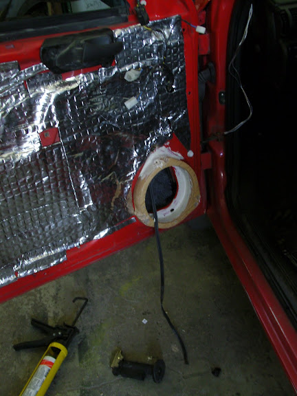

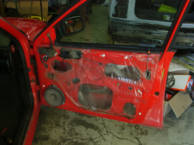

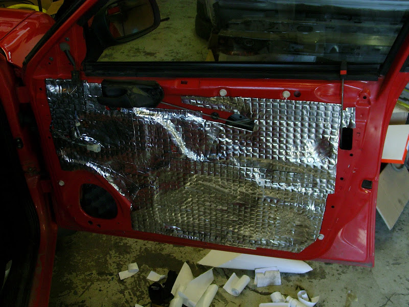

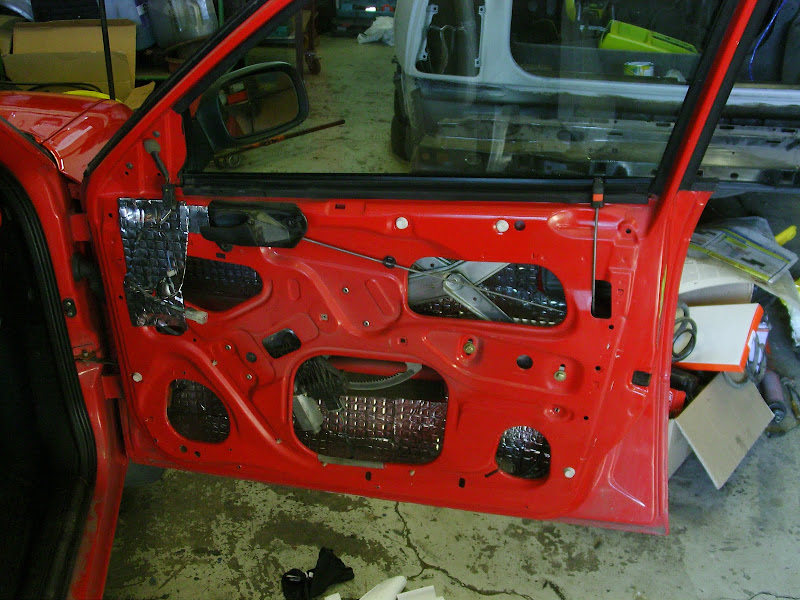

Tänään aloitin projektin vaimentamalla etuovet.
Tuolta se näyttää ilman ovipahvia.

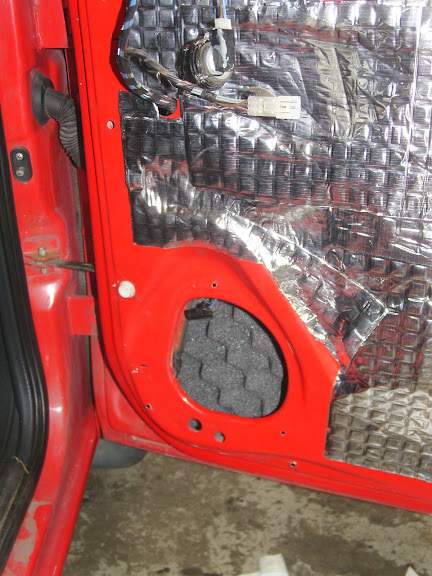

Ulkopelti vaimennettuna.
Sisäpelti vaimennettuna.
Basson taakse laitoin kokeeksi palat vaimennusmattoa SilentCoatin päälle, isot pojat kertoo että pitäisi parantaa keskiäänen toistoa, tiedä sittten. :roll:

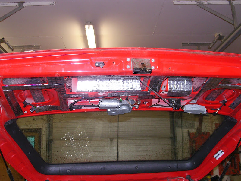

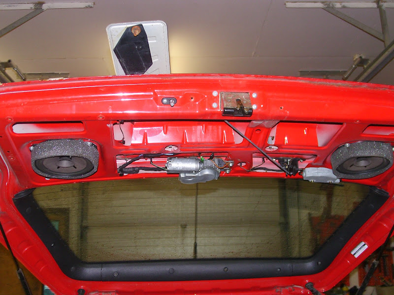

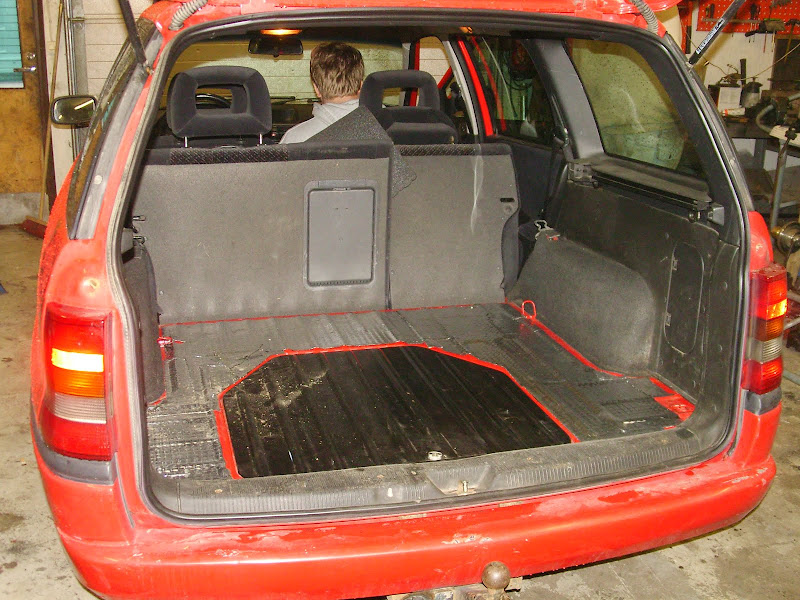

Tänään tuli taas jatkettua vaimennusta, vuorossa takakontin luukku ja kontin pohja pyöränkoteloineen.
Kontinluukku ilman panelia.
Vaimennettuna. Kuvan oton jälkeen vielä pikkasen laitoin lisää, melko tukevan tuntuinen tuli.

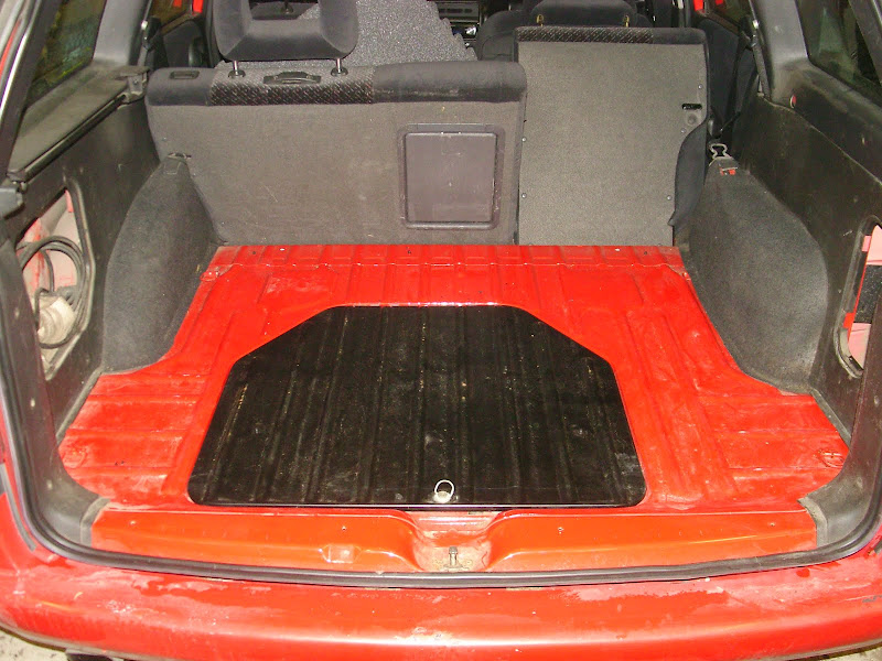

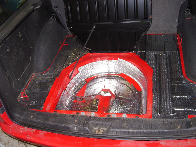

Kontinpohja, tästä lähdettiin..
Ja tähän päädyttiin. Matto perhana loppui kesken niin en saanut varapyörän suojalevyä enään vaimennettua.
Varapyöräkotelo sai myös osansa vaimennuksesta.
Hiljeni auto kummasti, pitää kattoa hakeeko lisää mattoa vai antaako olla noin. Kaikenkaikkiaan tuohon on laitettu 40 levyä mattoa, josta n. 20 etuoviin ja loput tuohon kontin puolelle.

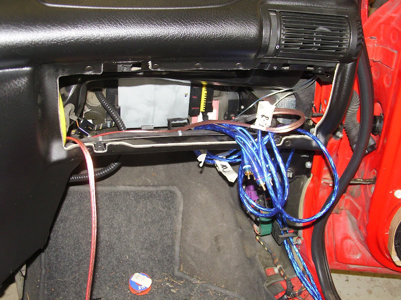

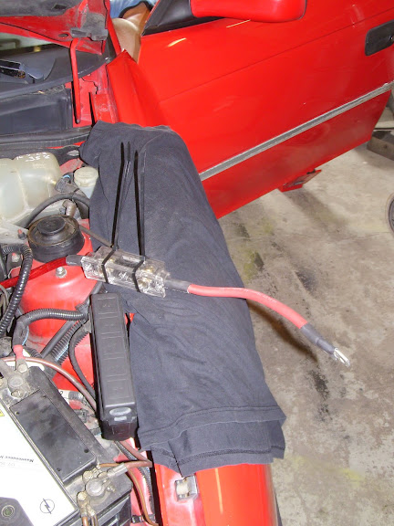

RCA:t ja apparin puolen kaiutinpiuhat menevät apparin puolen kynnyskotelossa, kuskin puolen kaiutinpiuhat ja päävirta sekä heräte menevät kuskin puolen kotelossa.
Kuskin puoli ilman elementtiä koroke kiinntettynä.

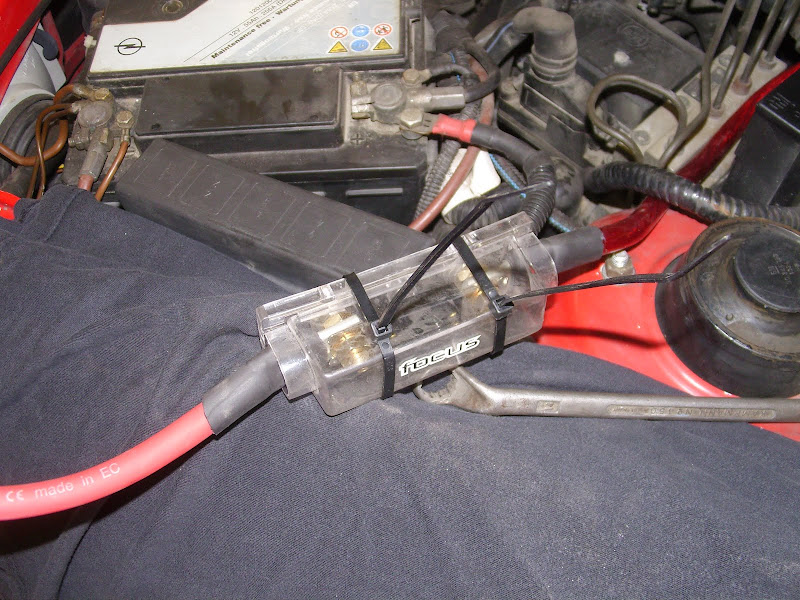

Kerrankin sai sulakepesän tarpeeksi lähelle akkua.
Dont't mind the nippusiteet, ihan hyvä se on. 8)
Subiksi vaihtui vielä lennosta Infinityn Kappa Perfect 12 suljetussa kotelossa, pikaisen koekuuntelun perusteella kuulostaa vallan mainolta.

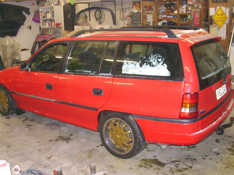

Nyt on "uudet" vanteet heitetty alle, hieman piti rälläkkää näyttää taakse kantteihin mutta muuten tuntuisi pyörivän kivuttomasti. Nyt paikallaan vielä 205/45 kumit jotka vaihtuvat rahatilanteen niin salliessa 195/45 kumeihin. Myös takapönttö vaihtuin hieman toisenlaiseen, alkeperäinen jäi jääpattiin viime talvena. :-? Tänään sain sen verta raahauduttua pajalle että vaihdoin nuo jo pitkään häirinneet rikkonaiset listat ehjiin. Kummasti vaikuttaa ulkonäköön kun on joka ovessa samanlainen lista. Kesäksi olisi vielä tarkoitus laittaa paikalleen tuo yhdessä kuvassa näkyvä takalippa ja myllyttää auto ajatuksen kanssa. Sitten alkaa olla kesäkuosissa. 8)
Tuossa vielä kuvatusta kaikkien kauhisteltavaksi.

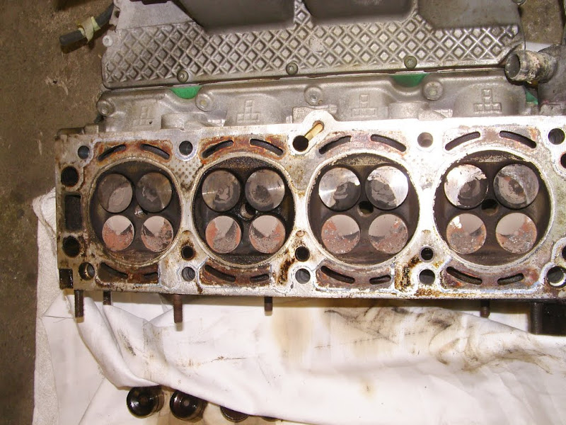

Reilu viikko sitten töihin mennessä Astra sammui Kajaanintien varteen. Siitä Falckin kyydillä pajalle ja tutkailemaan että mitä se on syönyt.
Tuommonen sieltä kaivettiin pois

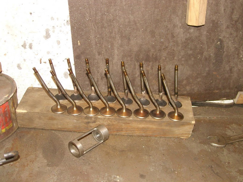

Ja aika selvää oli mikä sammumisen oli aiheuttanut, pikkasen on venttiiliä vituttanut.
Moniurahihna räjähti, veti palasia jakopään väliin ja jako sekaisin. 16/16:sta venttiilistä solmussa, imupuolella alkaa tuota kulmaakin olemaan ihan sopivasti. :D Ohjurit halki ja ne mitkä oli kokonaisia ovat muuttaneet muotoa pyöreästä soikeaksi. :o
Nyt sitten laitettu enklannin poijilta tilaukseen kansi ja sitä pitäis alkaa sovittelemaan tuohon paikalleen. Samalla uusitaan toki jakopää pumppuineen ja tiivisteet.
