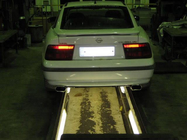

Itsellä just vastaavanlainen projekti alla. Oikealta puolelta putken tuonti on todella hankalaa tai jopa mahdotonta, kun tankki tuppaa olee aika pahasti tiellä. Itsellä on pieni suunnitelma kuinka tuplaulostulot saattais onnistua mut kokeilen ja katon ensiksi, ennenkuin viitsin höpötellä enempiä.. :hammer:

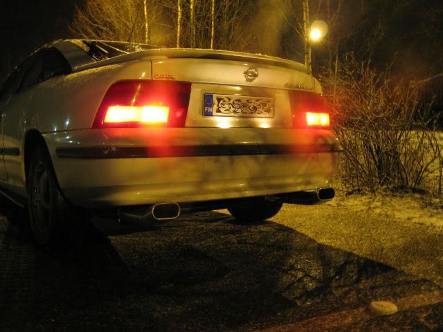

Täällä tuplaputket.. Tosin viimosen pöntön jälkeen itse tehty 2,5" rosterista.. Savua tulee aika lailla tasaseen molemmin puolin..

itsellä projekti calikassa tuplaputket, viimiseltä pöntöltä haarotettu ja menee puskurin takaa toiselle puolelle. ehkä helpoin tapa niin juurikin sen tankin takia..

Tuohon ratkaisuun päädyin itsekin, tavaraa näyttäisi tulevan saman verran molemmilta puolilta vaikkakin oikealta puolelta tuleekin painetta heikommin.
Jos tankki ei vaan olis ollu niin oikeaan reunaan tumpattu, niin sit olis saattanu olla jopa mahdollisuuskia haaroittaa putkisto jo ennen tankkia ;)

hyvän näköinen putkistgo.. äänet maltilliset...
omastani purin eilen putkiston niin aika samanlainen ratkaisu siinä oli kuin tuokin.. mutta ei läheskään noin siisti.. :P
mitä tuli kustantaa tuo putkisto suurinpiirtein? jouduitko muokkaan kiinnikkeitä?

Nyt en kyllä muista paljonkos toi putkisto tuli kaikenkaikkiaan maksamaan enkä viitti tässä suorilta valehdellakaan mitään summaa. Täytyy laskeskella paljonko toi hupi tuli maksamaan kun kuitteja noista romuista pitäis olla vielä tallessa... Jonkin verran meni "ylimääräistä", koska tuli raakatavaran tarve hiukan ylimitoitettua (putkea jäi jonkin verran yli) ja tuli aluks liian jyrkät kulmapalat ostettua (45 asteen palat oli liian jyrkkiä, kun taas 60 asteiset oli oikeammat)...halvemmallakin olisi päässyt siis :D
Suurin työhän tuossa oli putkiston asetteleminen (oikeat kulmat, etäisyydet korista/alustasta jne.) paikalleen ja ulostulojen sommittelu kohdilleen toistensa ja puskurin suhteen. Putkistoa varten jouduin kaksi lisäkiinnikettä laittamaan, yhden sille haaroitukselle ja toisen tukemaan välipönttöä keskeltä ja oikealta puolelta. Muutoin pystyi käyttämään vanhoja kiinnikkeiden paikkoja hyväksi.
Ei tosiaankaan ollut mikään "bolt on" -homma :no:
