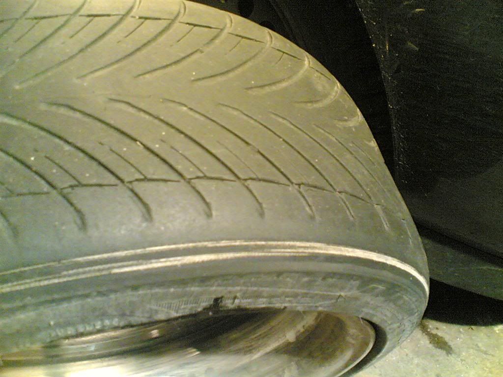

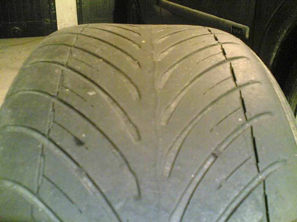

Renkaiden vaihdosta marraskuulta tuli näköjään pari kuvaa otettua.
Pitäisköhän jo ostaa uudet...? :roll:

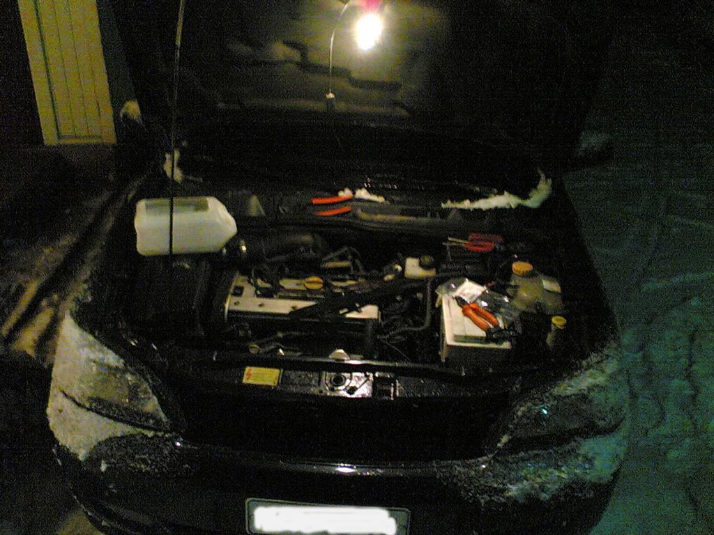

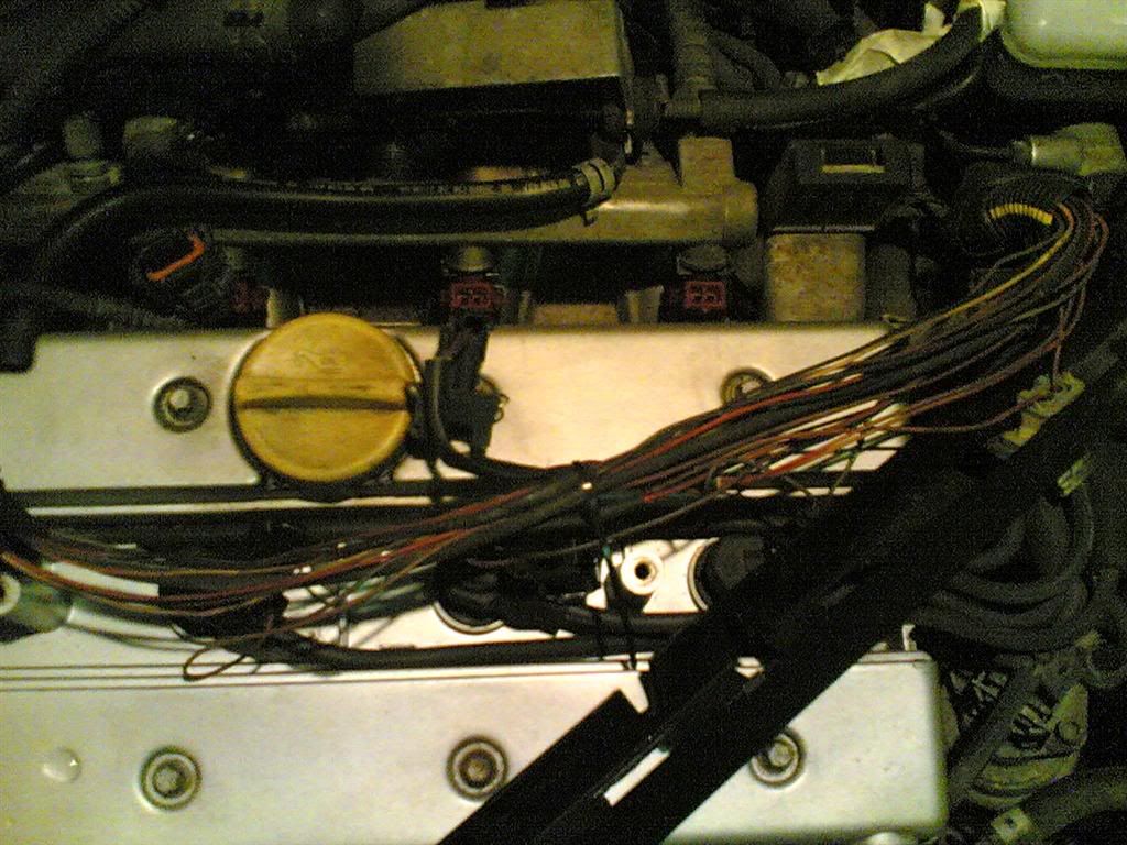

Johtosarja tuli tuossa taannoin korjattua, kun ruiskujen toiminnassa oli pientä häikkää.
Nyt ei uskoisi enää samaksi moottoriksi, koska käynti tasaantui niin paljon ja tehoa tuli persdynolla mitattuna 10 heppaa. Pakko käydä penkissä uudelleen kunhan saan auton korjaamolta.
Tässä kuitenkin pari kuvaa "ulkotöistä".

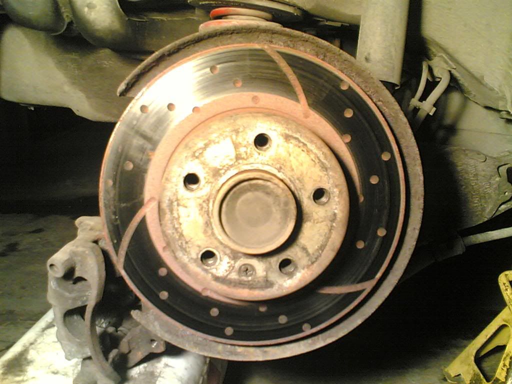

Kesällä aloitettu jarruremppa sai jatkoa takajarrupalojen vaihdon muodossa.
Vanhat Green Stuff -palat olivat jo aikansa eläneet eivätkä enää näyttäneet kovinkaan vihreiltä.
Kuvassa vanhat Green Stuffit ja uudet orkkispalat
Kyllä ne ruostumattomaksi mainostetut jarrulevytkin ruostuvat elleivät sitten rosteria ole

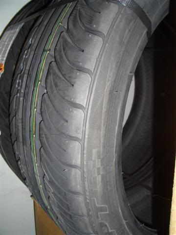

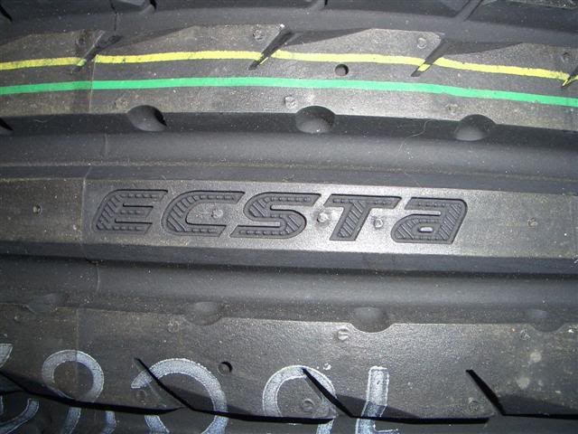

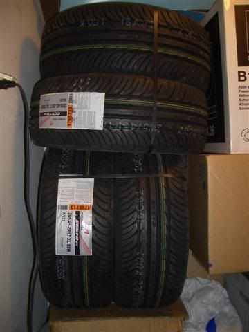

Tänään ne sitten tuli - uudet suvikumit.
Merkki ja malli on Kumho Ecsta SPT KU31, koko 205/45R17.
Ovat kuulemma hyvät kelillä kuin kelillä, mutta sehän selviää kunhan saan kumit alle.
Lisää jauhantaa ja parempia kuvia sitten kesällä, mutta tässä pientä esimakua.

toivottavasti et kumhoihin pety, vaikka se aika todennäköistä onkin.
Juhash
Viestit: 406
Viesti Kirjoittaja Juhash »
B-Na kirjoitti:toivottavasti et kumhoihin pety, vaikka se aika todennäköistä onkin.
Kumhoja on montaa eri mallia, mutta nää pitäis olla hyvät. Näin on isot pojat kertoneet :)
