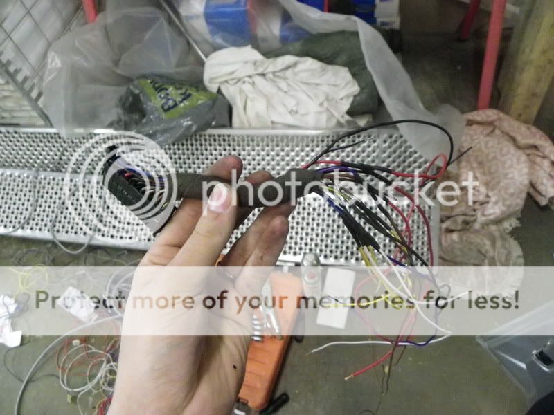

Re: Vectra B2 Sport -01 Z22SE
Helpoimmalla pääsee kun homma nämä:
-Täydellinen automaatti-ilmastoinnin ilmanjakokotelo sähköineen (lämppärinkenno, höyrystin, paisuntaventtiili ja kaikki muu mahdollinen hilpe mitä tuonne kuuluu)
-Eco ja sisäilmankierrätys -nappulat (tuo sisäilmankierrätys on 5 napainen, normaali 4-napainen)
-Auringonvalotunnistin+kojelaudan tuulilasin reunassa oleva muovi, missä reikä tuolle tunnistimelle)
-Käyttöpaneeli+siihen sopiva muovi ja oikea väri tietysti
- 22-napainen musta liitin, jonka avulla käyttöpaneeli liitetään korin johtosarjaan
-Johtoa, jotta saa tehtyä tarvittavat liitokset kojelaudan johtosarjan ja mustan liittimen välille
- 2-napainen liitin, joka sopii tuohon automaatti-ilmastoinnin puhaltimen moottorin liittimeen kiinni.
Nuo tarttee jotta homman saa toimimaan. Kaikki tarvittavat johdot tulevät käytännössä jo valmiiksi tuohon käyttöpaneelin ympäristöön, joten paljoa ei ylimääräistä johtoa tartte hankkia. Yksi johto pitää vetää sulakerasialle saakka ja toinen johto konehuoneen puolelle saakka (moottorista riippuen) ilmastoinnin releelle ja haaroittaa ruskea-violettiin johtoon. Sitten tarttee reippaan metrin 4mm2 johtoa, jolla jatketaan virta vanhan puhaltimen kytkimen liittimestä puhallin moottorille saakka. Maadoitus saman kokoisella, mutta se tulee jo valmiiksi oikeaan paikkaan, kun vanhasta puhallinmoottorin johdosta voi hyödyntää sen maadoituspiuhan
Lisäksi sisäilmankierron ja ac nappuloiden kannoista pitää kääntää pari johtoa (virta ja signaalipiuha ristiin), että saa toimimaan, muuten tosi "straight-forward" homma

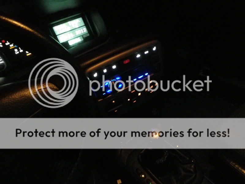

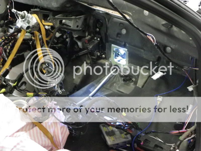

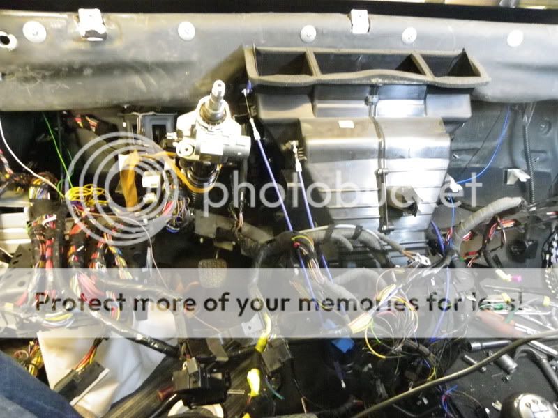

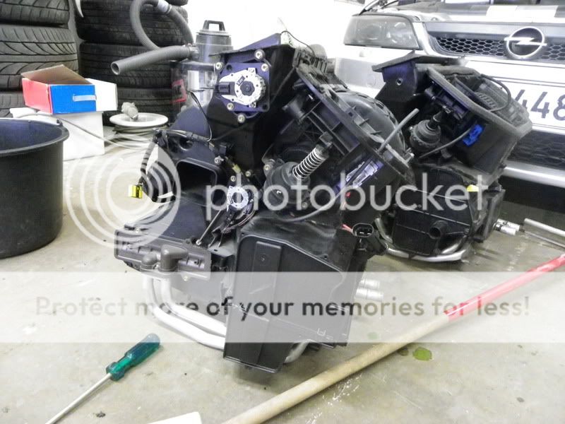

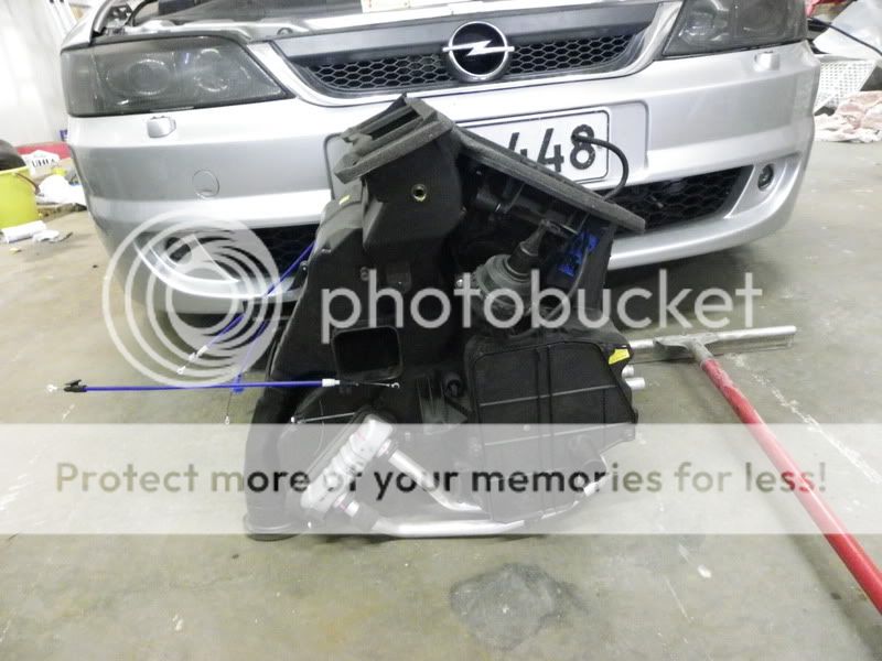

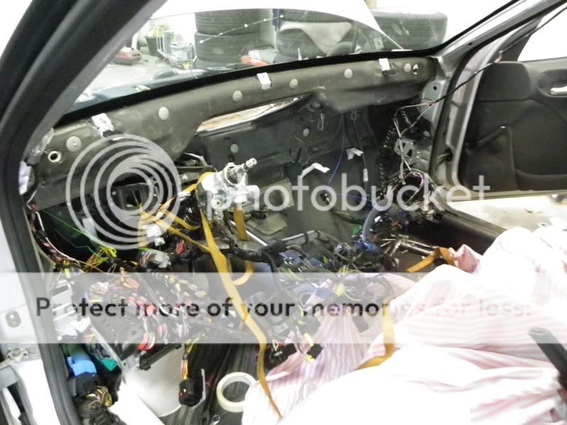

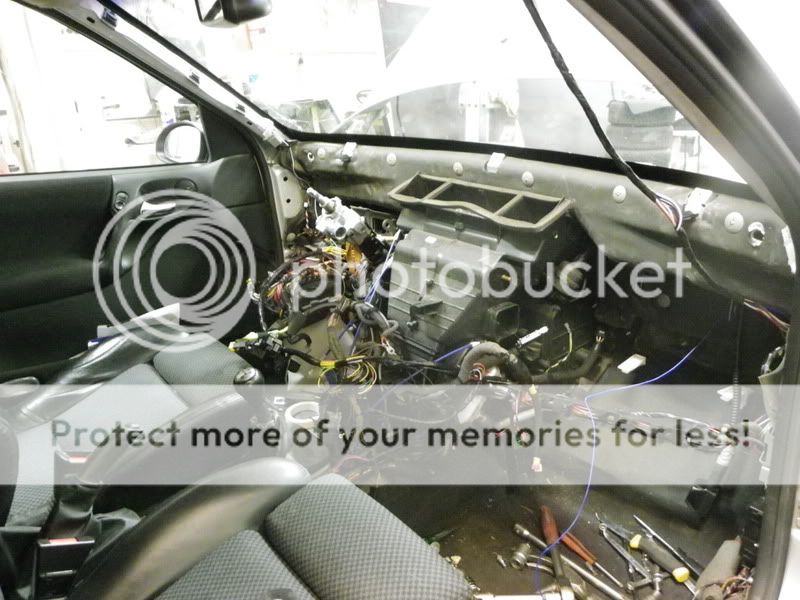

Täs vielä vähän kuvia jostain vaiheesta projektia
Tietääkö joku onko nuo käyttöpaneelin taustavalot sen yksikön sisällä, vai onko ne polttimot siellä takana juuri sitä taustavalaisua varten? En siis puhu nyt siitä valosta mikä tulee päälle aina kun virrat laittaa, vaan ne jotka voi sitten hämärällä kytkeä päälle
Noille nopeuden ja lämmön -näytöille on siellä lämmönsäätöpaneelin takana polttimot erikseen.. En nyt sen tarkemmin muista ku varmaan 2v sitte oon viimeks vaihtanu. Ei oo ainakaan vaikeessa paikassa ku muistaakseni siihen meni jotain 10min kaikkineen

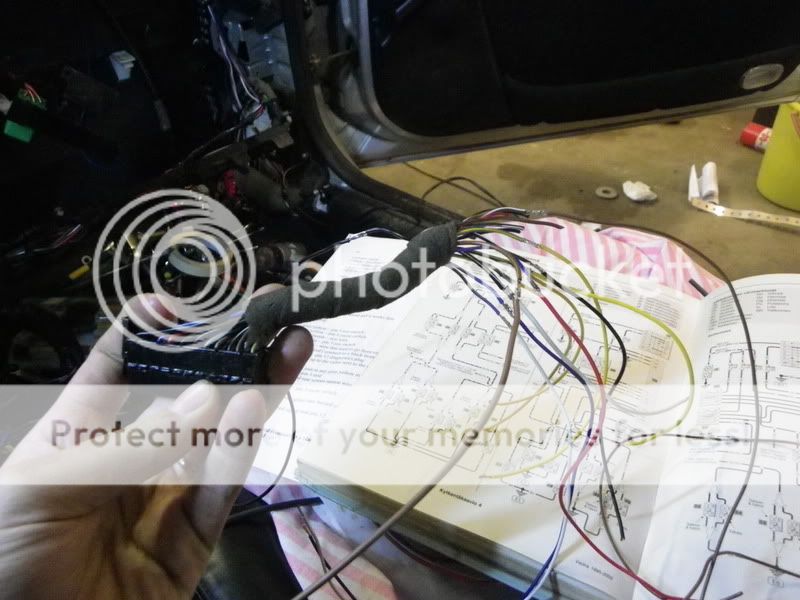

Kyllä toteutan tuon projektin omaankin
Niin mihin tou musta 22 napainen liitin tulee kiinni?
Siihen käyttöpaneeliin tulee kaksi liitintä kiinni. Toinen on se keltainen joka roikkuu siinä uuden kotelon mukana. Toinen liitin on tuo musta mikä pitää kytkeä niihin kojelaudan olemassa oleviin johtoihin, jota pitkin tulee virrat ja kaikki muu tärkeä tieto tuolle käyttöpaneelille
