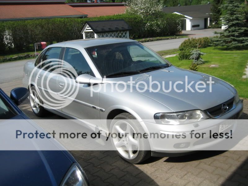

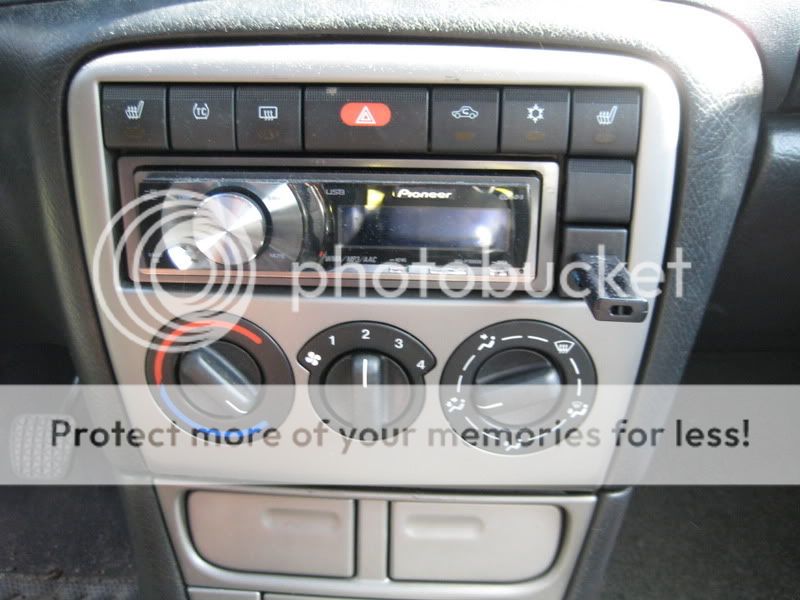

Ajattelin pienen esittelyn laittaa tähän tuosta nykyisestä kulkineesta. Eli kyseinen auto tuli hommattua vanhan palaneen tilalle viime vuoden lokakuussa. Ostohetkellä mittarissa oli n. 199tkm. Autosta ei mitään ihmeellisiä varusteita löytynyt, hienoudet rajoittuivat xenon-valoihin, ilmastointiin ja puolinahkapenkkeihin. Autoa on kuitenkin jonkin verran tullut laitettua varojen mukaan. Jälkikäteen olen laittanut vakionopeussäätimen, sähkölasit taakse, luistoneston on/off -kytkimen, Pioneer DEH-P7000UB soitin, sekä Pioneerin erkkasarjat eteen ja taakse. Ulkoiset muutokset ovat olleet vähäisiä, mutta vaihdoin nuo hirveät oranssit kylkivilkut tummiin, alkuperäisen maskin tilalle vaihdoin tuon sportin alkuperäisen, kontista on merkit poistettu ja alkuperäiset roiskeläpät revittiin pois. Autolla kelpaa muuten kyllä liikkua, mutta ruoste on kyllä suuri ongelma tämän auton kanssa. Sekä kuskin että apukuskin etuoven etureunasta löytyy ruostetta. Sen lisäksi apukuskin etuoven takaoven saumassa on ruostetta, myös takaovesta löytyy ruostekupla. Moottoripuolelle ei ole mitään suurta tehty, Iso kartiosuodatin on tullut asennettua, lisäksi löytyy Simonsin 2,5" cat-back yhdistettynä omavalmisteiseen 2,5" etuputkeen. Lisäksi EGR tuli tukittua, kun sitä ei oltu vielä tukittu.

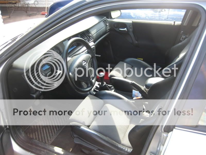

Minkä takia sulla ei ole sisämattoja ollenkaan? :o Aika hölmöä toimintaa IMO. Muuten kyllä on siistin näköinen auto.

Kaikkialla muualla on kyllä lattiamatot paitsi tuossa kuskinpaikalla. Jotenkin tuntui että se matto on koko ajan sotkemassa siellä polkimien välissä, joten otin pois. Mielessä on toki ollut laittaa se takaisin, mutta se on nyt jostain syystä edelleen laittamatta :D

Sulla on vaan vääränlainen matto jos sotkee poljintoimintaa :wink:

Kyllä tuo matto ihan alkuperäinen pitäisi olla. Voi toki johtua tuo maton joutuminen polkimiin siitä että pedaali taitaa olla lattiassa vähä liian usein :D

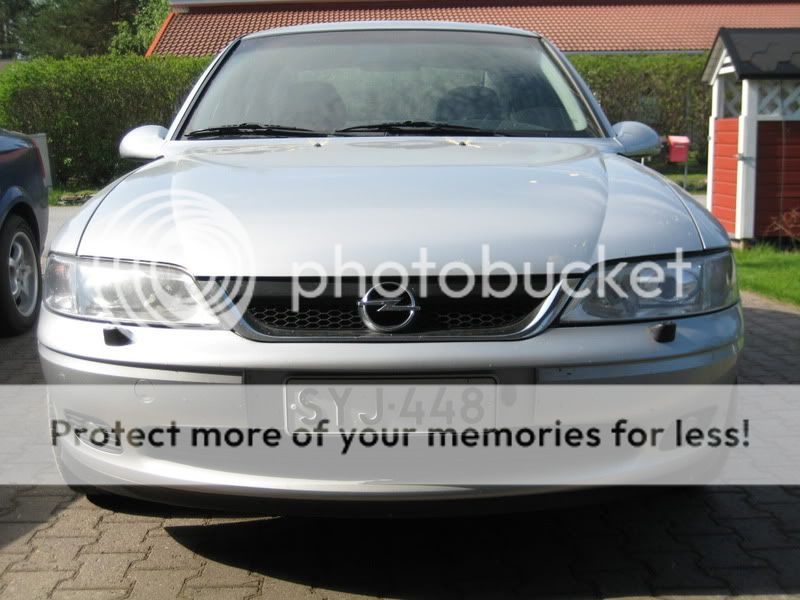

Hyvinhän tuo maski näyttää istuvan... :peukku:
