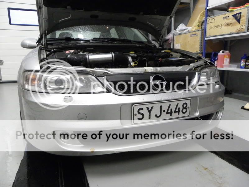

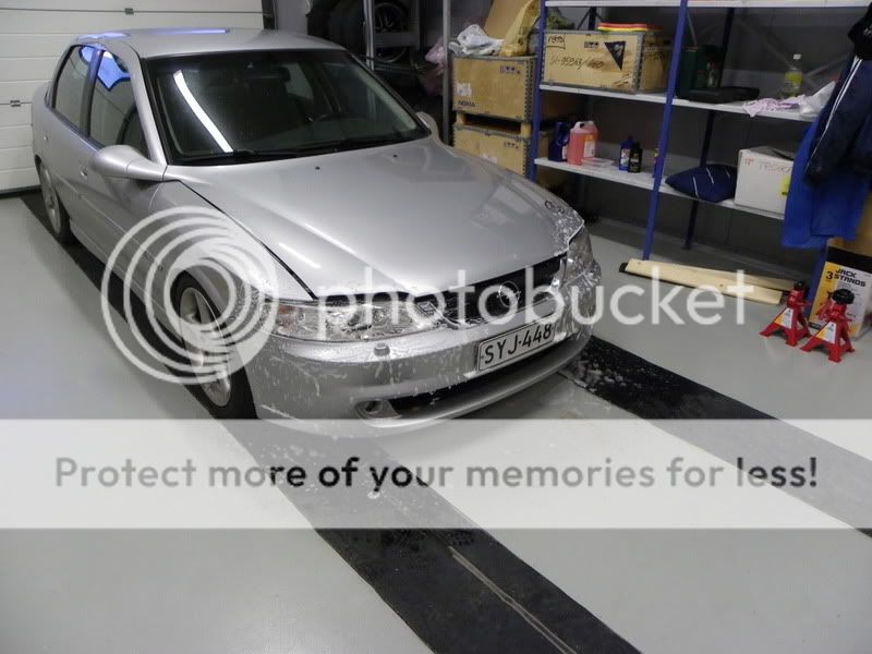

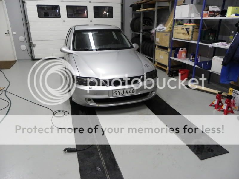

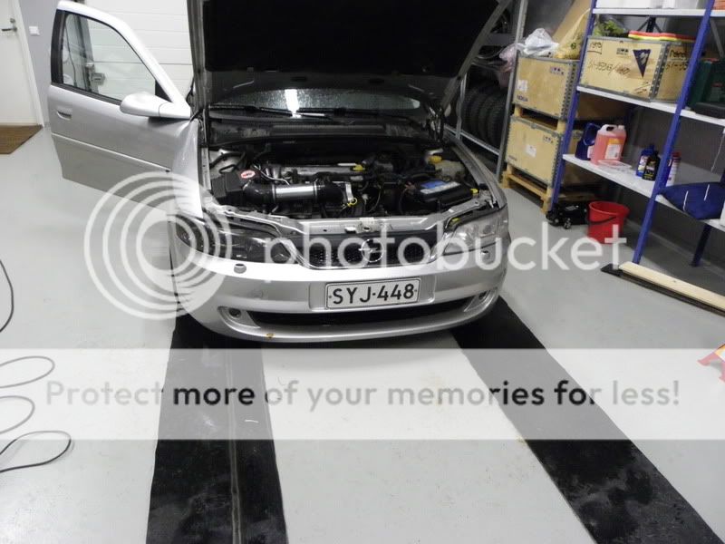

Piti tällekkin tehdä vähä jotain taas välillä. Tämmöstä tällä kertaa tuli tehtyä, mielipiteet tervetulleita :)
Lopputulos on ihan ok, en oikeen tienny miltä tuo keula tulee näyttämään tummilla lampuilla. Valoteho ei juurikaan heikentynyt, ehkä hieman huonompi kuin ennen, mutta uudet philipsin xenon polttimot niin varmasti näkee taas yhtä hyvin :D Tuli tuossa viikko sitten tehtyä syysremppakin, uusi jakokotelon tiiviste ja uudet öljyt ja suodatin. Venakoppakin tuli kirstettyä tiukemmalle, kun rasva tuli ahkerasti välistä aiemmin, josko nyt pysyis öljyt koneessa :roll:

Anzah
Viestit: 989
Liittynyt: 30 Kesä 2005, 17:32
Paikkakunta: Espoo-Heinola
Re: Vectra B2 Sport -01 Z22SE
Viesti Kirjoittaja Anzah »
Hienompi se on!
Onko tossa kalvossa niitä pieniä reikiä vaiko ihan tasasen tummaa?
Kaverin corsaan pitäis kans etuvalot tummentaa.
007 ja Pallosalama -(z)-
Johnny
Viestit: 4678
Paikkakunta: LPR
Viesti Kirjoittaja Johnny »
Paljon paremman näkönen kyllä :yes:
