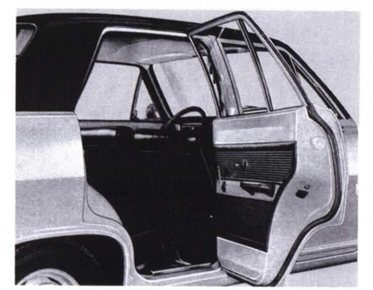

Kävin tänään maalarilla tekemässä pienen teippaus kokeen tuohon c-pilarin alapäähän. Tein kaksi erilaista vaihtoehtoa missä kummassakin on hyvät ja huonot puolensa.
Näin:
Oikean puolen tolpassa oleva näyttäisi samanlaiselta kuin tässä:
Mutta ongelmana on tuo takapää mitä ei näy kuvassa, se on livenä uskomattoman hölmön näköinen.
Sitten taas tuo vasemman puoleisen tolpan malli on hölmön näköinen koska se ei seuraa kyljen pokkausta.
Mutta nyt illalla etsiessäni kuvia netistä törmäsin tällaiseen:
http://www.fegovi.com/cars/car217g.jpg
Tämä vaihtoehto miellyttää omaa silmää eniten mutta onko tuokaan alkuperäisen mallinen?
Näin:
