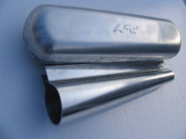

Sanokaas nyt joku minkäkokoinen toi tuloputken ja plenumin viilto olisi hyvä olla? Aluhaon ohjeen mukaan laskettuna viillon leveydeksi tulee alle 1 milli, jos viillon pituus on 630mm(laippa on 630mm pitkä) ja tuloputki 64mm. Eli viillon pinta-ala olisi 96mm2 ??Aluhao kirjoitti:Kyllä noissa ahdetuissa pelaa semmonen tasapaksu plenumi aika hyvin. Sit jos viillon kautta ajaa ilman sinne niin joko niin että putki sivusta päin ja sitte pienenee olemattomiin viillon matkalla jolloin ilma "pakottuu" plenumiin (wrc imusarja ylempänä). Ja viillon pinta-alaks hyväks todettu arvo on 1,5 kertaa tuloputken halkaisija.

Luulisin että tarkoitus olisi että viillon pinta-ala on 1,5x tuloputken pinta-ala
Eli tuossa tapauksessa ~7.5mm

Tuo kuulostais kyllä jo paremmalta. Aika pienikin vain on.Wesku79 kirjoitti:Luulisin että tarkoitus olisi että viillon pinta-ala on 1,5x tuloputken pinta-ala

Itse ostin tuon am-worksin WRC imusarjan aihion. Siinä mukana tulleessa ohjeessa luki että viillon pinta-ala pitäisi olla teoriassa sama kuin tuloputken pinta-ala, mutta käytännössä se voi olla vähän isompi. Viilto voi olla alkupäässä leveämpi kuin loppupäässä.

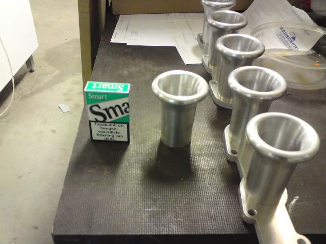

Tarviiko pleunumissa olla imutorven pyöristys 180 astetta ahdetussa koneessa? Missäs vauhtiputkassa myydään valmiita alumiini-imutorvia?

AMWorks tekee torviakin. Joskus sai 10e ketale, siitä on tosin aikaa.

Onkin pitänyt soittaa sinulle että minkälaista imusarjaa ajattelit tehdä,mutta näköjään samanlaistagremlin kirjoitti:Itse ostin tuon am-worksin WRC imusarjan aihion. Siinä mukana tulleessa ohjeessa luki että viillon pinta-ala pitäisi olla teoriassa sama kuin tuloputken pinta-ala, mutta käytännössä se voi olla vähän isompi. Viilto voi olla alkupäässä leveämpi kuin loppupäässä.
Mulle tuli tälläiset torvet,tämän tyylisiä saa seinäjoen suunnalta,soittele tai laita yv:tä jos kiinnostaa,jälki on viimesen päälle.
