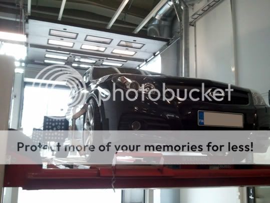

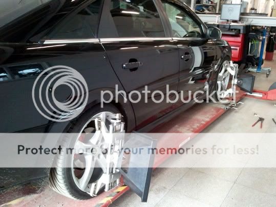

Kunnon kuvia autosta ton TA:n kanssa ei vielä ole. Mut koska kuvat on kivoja, niin laitetaan nyt pari räpsäystä kulmien säädöstä.
Oli kuulemma auraukset ihan päin persettä ja sen toki huomasin itsekin kun ajoin säätöpaikalle. Eli raidetangot eivät olleet lähelläkään niissä lukemissa missä vanhat olivat olleet.
Ja vaikka mä niin yritin metrimitalla mitata ne yhtä pitkiksi kun niitä vaihdettiin

kyllä sun mittaukset on varmaan oikein mutta se auraus muuttuu kun alustaa lasketaan.

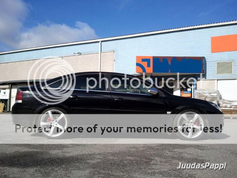

Tällainen siitä nyt sitten tuli. Pitää vielä myöhemmin ottaa parempia kuvia kun saan kamerani takaisin.
Olisihan sitä voinut vielä tiputtaa vaikka kuinka paljon, mutta piti ajatella myös käytännöllisyyttä.
Ja se tärkein eli etupään keuliminen on nyt poissa

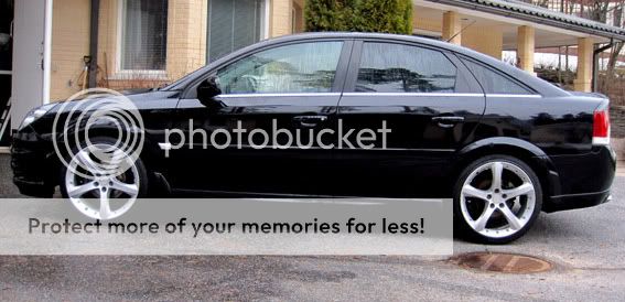

Ja tässä vertailun vuoksi kuva viime kesältä. Kyllähän siinä selvä ero on
Erilaisuutta toki korostaa myös nuo maalaamattomat jarrut ja kromisten peilinkuorien puuttuminen.
Huomenna sitten katsastukseen, toivottavasti kaikki menee hyvin

Nyt alkaa ajokorkeus näyttää erittäin hyvältä.
Enpä tiedä mahtaisiko sekään nyt hirveän paljon hienommalta näyttää, jos auton pohja olisi ihan tiessä kiinni. Parempi näin ja käytännöllisempi.

Hyvän näköinen lento korkeus
Re: JuudasPappi ja Vectra C2 **Alustasarja asennettuna*
varsin mainiolta näyttää!!
saisko mittoja paljonko jäi säätöjä tolppiin
Perä taitaa olla hieman keulaa korkeammalla?
