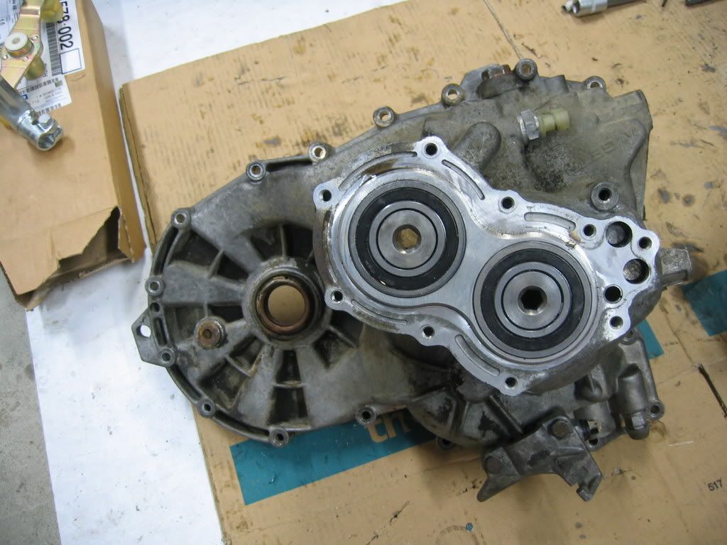

F 28:a putsailtu ja ihmetelty:
http://i133.photobucket.com/albums/q64/ ... kerit2.jpg, http://i133.photobucket.com/albums/q64/ ... /auki1.jpg, http://i133.photobucket.com/albums/q64/ ... /auki2.jpg

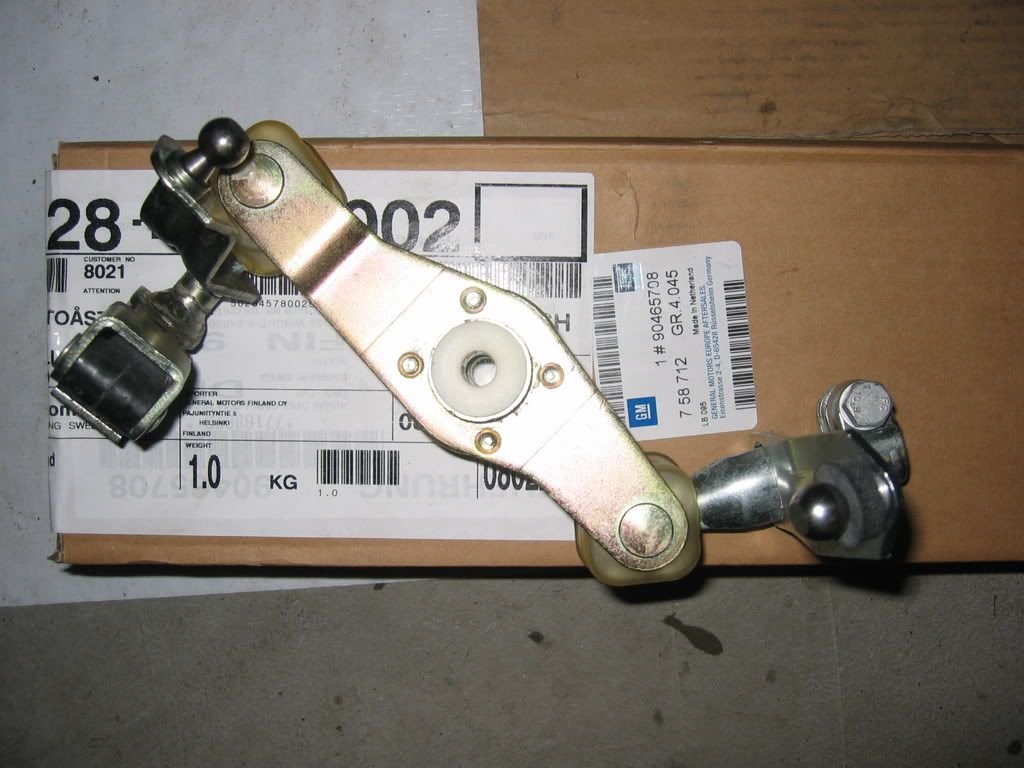

Ja siirtäjä tuli
:lta
http://i133.photobucket.com/albums/q64/ ... rtaja1.jpg

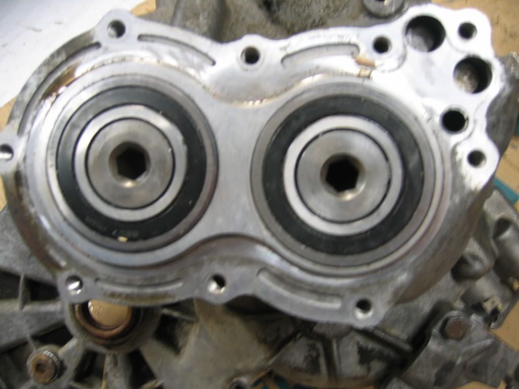

Vetopuolen akselin ja kytkinakselin päälaakerien kuusio pulttimutterien aukaisu tuotti päänvaivaa. Tiukassa olivat, kierreliimalla varmistettuna, mutta aukesivat kumminkin. Yllätys oli, että molemmassa pultissa oli normikierre, vaikka akselit pyörivät luonnollisesti vastakkaisiin suuntiin.
http://i133.photobucket.com/albums/q64/ ... kerit1.jpg

Ja siirtäjä tuli
