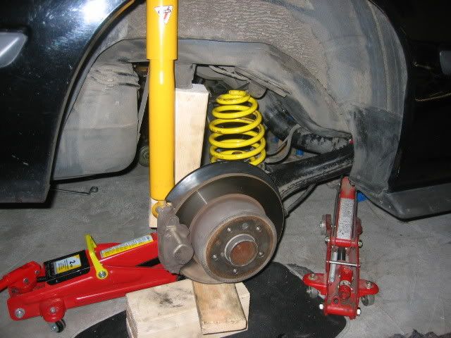

18.12.2006 Viikonloppuna tuli aloitettua takapään puslaremppa. Kuskin puolelta sain irroitettua iskarin, jousen ja kallistuksenvakaajan kiinnikkeen. Sitten loppui virta, kun piti kesken kaiken lähteä työkaluostoksille. Ens viikonloppuna jatkuu.
21.12.2006 Jipii, kevyt vauhtipyörä tuli Courtenayltä. Siistiä työtä. Ei mitään ongelmia toimituksen suhteen, kunhan olin saanut naputeltua Visan varmenteenkin oikein...Vajaa kaks viikkoa meni onnistuneen tilauksen jälkeen, kun postimies toi paketin kotiovelle asti. Alempana oleva maininta tilauksesta meni siis mynkään näppisvirheen vuoksi.
23.12.2006 Takapuslat ovat paikoillaan. Remontti oli hiukan hikisempi kuin osasin odottaa. Suosittelen puslien vaihtajalle lämpimästi hallinosturin käyttöä. Omassa tasalattiatallissa homma vaati neljä tunkkia, pitkää pinnaa, runsaasti aikaa ja pinon puukalikoita ja parrunpätkiä.
http://i133.photobucket.com/albums/q64/ ... parrut.jpg,
Lopputuloksena takapyörien voi kuvitella olevan suoremmassa. Säätöä ei ole viela tehty.http://i133.photobucket.com/albums/q64/ ... assako.jpg

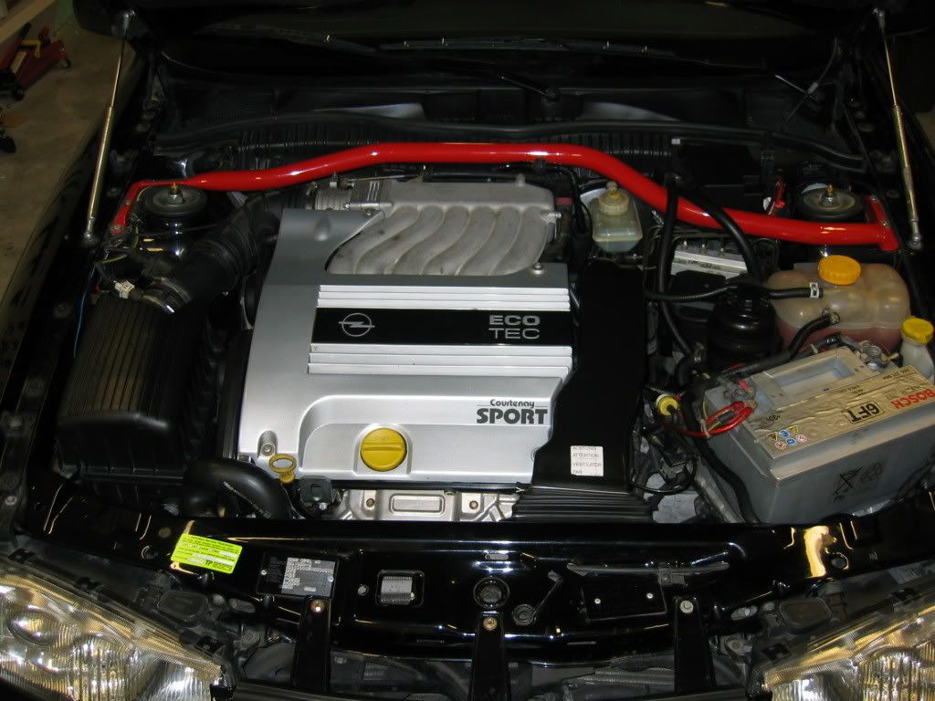

Kuva konehuoneesta, kun se viimein on kasassa:
http://i133.photobucket.com/albums/q64/ ... neiso1.jpg

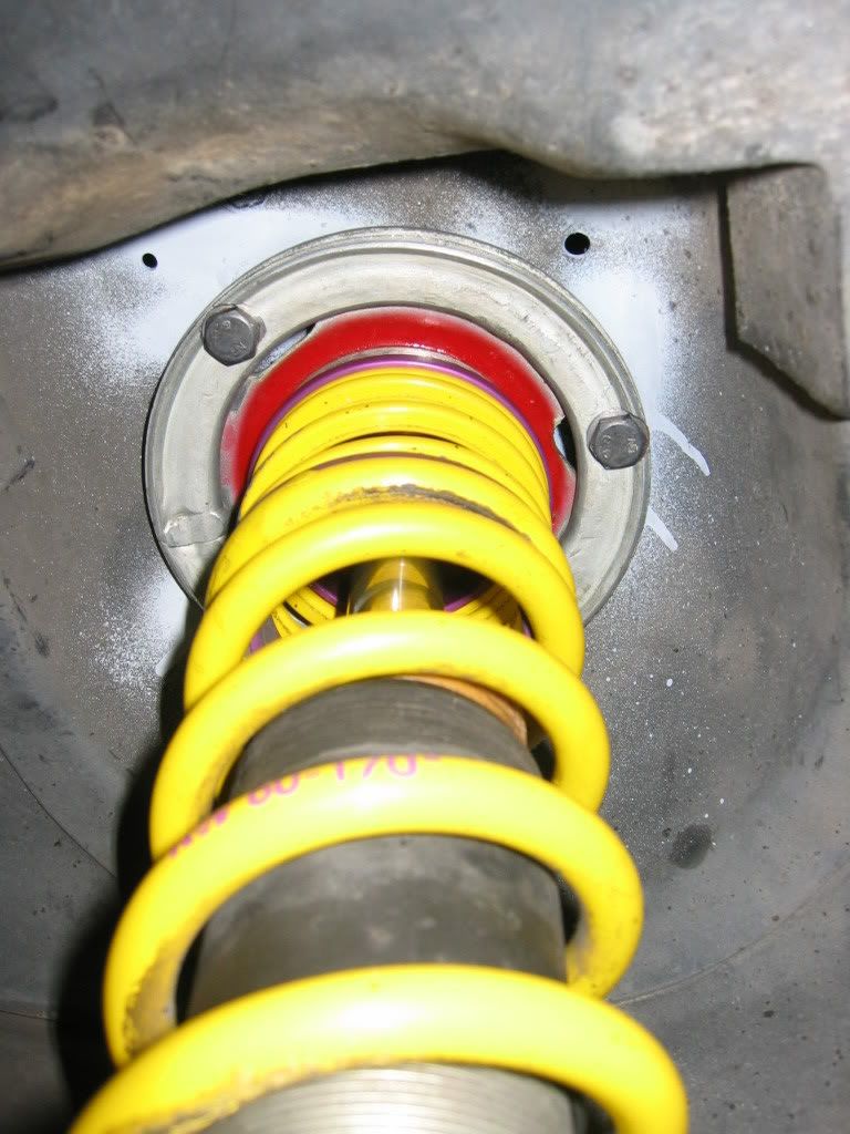

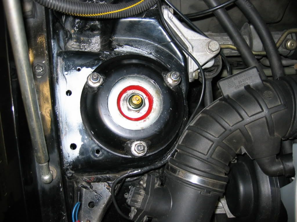

26.03.2007 Iski yllättävä inspiratzione ja aloin laittamaan noita K-Mac:n etutolpan päitä paikoilleen. Vänkärin puolen ylimmät lautaset on nyt paikoillaan. Tuli vähän mietittävää, kun ne K-Macin jousilautaset ei käy noille K&W:n säädettäville jousille. Iskarin yläpään kiinnityksestä joutuu jättämään alemman kiinnitysmutterin pois, kun laittaa ne K&W:n jousien omat yläpään lautaset suoraan sillä lailla, että iskarin yläpään laakeri vaan tulee siihen väliin. Taitaa siinä samassa tipahtaa tuo keula lisää, joten oletettavasti jousta joutuu vähäsen säätämään ylemmäs. Onneksi tuli otettua mitat ennen paketin purkamista. Myös poikkitukea joutuu muokkaamaan tai sen alle tekemään korokepalat, koska K-Macin ylimmät lautaset on n. 20 mm halkaisijaltaan isommat kuin alkuperäiset. Auto pitää saada kasaan ens keskiviikkoon mennessä, koska silloin on aika varattuna nelipyöräsuuntaukseen -(z)- :lla.
27.03.2007 Empä malttanut olla pois tallista, vaikka oli peli-ilta. Laitoin tuon vänkärin puolen kasaan ja otin parit kuvat. Kappas vaan poikkituen alta paljastui vähäsen ruostetta, joka pitää ottaa kiinni.
Tässä on kuva niistä K-Macin lautasista ylhäältä päin. nuo kolme lautasen päällä olevaa pulttia kun löysää niin iskarin putken yläpäätä voi siirtää tuon aukinaisen ympyrän sisällä, joten säätövaraa riittää. Poikittaissuunnassa säätyy Camber ja auton kyljen suuntaan Caster. Auraus muuttuu Casterin kanssa ja se on säädettävä lopuksi raidetangon päistä. Kaikki kulmat on saatavissa kohdalleen tällä tsydeemillä. http://i133.photobucket.com/albums/q64/ ... tuylh2.jpg,
Kuva alhaalta päin. Kuvassa näkyy myös pientä mietintää aihettanun K&W:n pienempi jousilautanen jonka sai kätevästi asennettua suoraan iskarin ylälaakerin ja K-Macin säätölätkän alle.
http://i133.photobucket.com/albums/q64/ ... lh1005.jpg, [
Kyllä renkaitten epätasainen kuluminen pitäisi saada näillä eväillä loppumaan, eikä haittaisi vaikka vähän ajo-ominaisuudetkin paranisivat. Tuo poikittaistuki, joka on nyt irti aiheuttaa vielä pientä miettimistä, että miten sen saa työstettyä sopimaan takaisin noiden isonpien lautasten kanssa.
