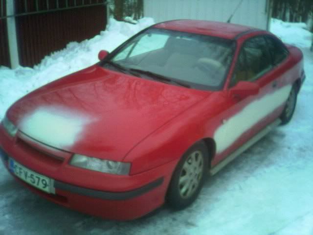

Jani_m kirjoitti:Ite oon pyrkiny minimoimaan tuon pakkelin käytön. Jotkut maalarit on sanoneet että ei saisi lasikuitupakkelia käyttää mihinkään listojen tai merkkien tms.poistoon. Lasikuitupakkelilla ja pellillä on eri lämpölaajenemiskerroin jonka takia lasikuitupakkeli ei kuulemma tule pysymään. Tiedä sitten, näin minua on viisaammat valaissut. Ja itse olen ainakin niitä suosiolla uskonut :wink:
kyllä hän se vähä nii on että jos vaan muuten pystyy tekemään ni miksei se parempi tulis.. mut tuntuu vaan aika mahottomalta tehä millään muulla lailla tuo kylkien tasoitus

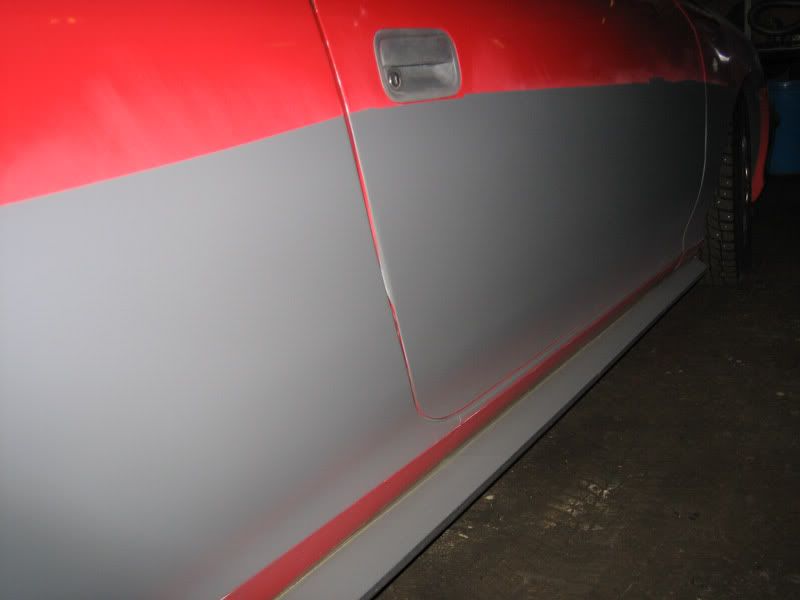

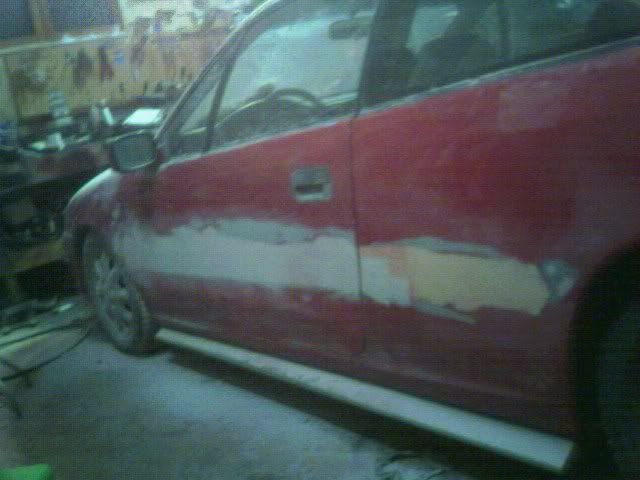

nyt ois toinenkin puoli pakeloitu yhteensä meni 30h noitten kylkien tasotukseen ja voi olla että ku vetää hionta värin pintaan ni saa ruveta pakkeloimaan lisää
nyt on väri pinnassa tuo on vaan spreillä maalattu ettei ala ruostumaan ne hiotaan kaikki pois siitä ja sitte ruiskautetaan oikeen ruiskulla hionta väri kylkiin.. ei oikeen näkyny mitään ihmeellistä niissä kylkissä että tohtii varmaan vetää maalin päälle sitte jollonkin

nyt on mipan hionta värit kylessä ylättyin itekkin miten tasaset kylet oli.. 2 kohtaa näkyy pieniä jälkiä mutta joutuu syynätä läheltä että huomaa

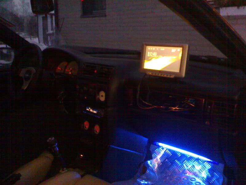

tuli hommattua sonyn dvd soitin ja sitten 7"tft näyttö näytön paikalleen asennus on viellä aika pahasti vaiheessa pitäs koittaa saaha se siihen jotenkin siististi
ja jalka tilasta pitää ottaa pois nuo valot ne on vähä jotenki hullun näköset

Näytöllle saat hyvin paikan kun revit ton raitisilma suuttimen pois ja laitat siihen. tossa oma viritys.

Pinohiiri kirjoitti:Näytöllle saat hyvin paikan kun revit ton raitisilma suuttimen pois ja laitat siihen. tossa oma viritys.
sulla näyttää olevan saman laine näyttö ku mullakin onko sulla muita kuvia tuosta näyttö hässäkästä ja miten se oikeen on kiinni siinä

No se on ihan vakio jalalla siinä kiinni. tein vaan uudet reijät siihen jalkaan ja kiinni. Kuvia ei ole enkä voi kyllä ottaakaan kun kaikki "hifit" on purettu kun auto on myynnissä.
