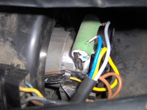

Viesti Kirjoittaja Jaakko.H »
Elikkä otin puhaltimen esille kun ei pelaa kuin isoin asento.Irrotin n.5-6cm olevan vihreän mötikän,tämäkö siis se vastus? Itse kysymys kuitenkin on kun vastuksesta tulee ne 3 rautalankaa(piikkiä)mitä nyt onkaan,2 toisesta päästä,toisesta 1 niin onko väliä mihin ne puhaltimelta tulevat johdot laittaa,siis onko näillä joku järjestys???johdot on keltainen,sininen ja harmaa.En hoksannu kattoa missä järjestyksessä ne oli kun irrotin sitä mötikkää.Eli siitä siis kysymys,järjestyksellä väliä?? :)
Teksti vähän sekoa mutta jos joku ymmärtäis niin hyvä :D

järjestyksellä on väliä.
kolme hitainta noputta tulee muuten väärässä järjestyksessä.
tai jos saat ne arviosta kerralla oikein olis kannattanu laittaa lotto vetämään. :wink:

Siis eihän siinä ole kun 1,2 jotka ei toimi ja 3 mikä toimii..Niin miten ne nyt sitten tulee laittaa :o pystyyhän sen kai kokeilemaan mutta niin :roll: auttakkee miestä hädässä :D löytyykö jotn kuvaa tms

työpaikan koneellakin on jo näköjään aika kattavat opelin manuaalit :o
1 nopeus sininen
2 harmaa
3 keltainen joka tulee puhallin mootorille menevän piuhan kanssa samaan.
edit: kadetissa tosiaan on 2 noputta jotka menee vastuksen kautta ja yksi suoraan.

Öö no mutta niin, vielä arvoitus että mikä mihinkin piikkiin tulee eli tuleeko keltainen sinnepäähän missä vaan yksi piikki ja nuo 2 muuta sinne missä 2???ja kumpi kumpaan??tyhmiä kysymyksiä mutta kun ei tiedä :roll:

arvaan
keltainen tulee sinne päähän jossa on yksinäinen piikki ja sininen vastakkaiseen päähän.
koska silloin 1-nopudella se sähkö kulkee koko paketin läpi ja puhallin pyörii hitaasti.

mutta mihin harmaa???toisessa päässä kun on kaksi piikkiä .. tai sanotaanko nyt että kumpaan harmaa kumpaan sininen????

Puuttumatta sen enempää siihen että aina pitäs kattoo purkaes mikä on missäki :roll: ,jokuaika sitte vastuksen vaihtaneena oikee vastaus on:
Harmaa sinne missä on yks piikki,loput vaikeempi selittää...joten nappasin kuvan kadetista joka sattumalta oli pihalla.

Kiitos tämä auttoi todella paljon!!! :)
