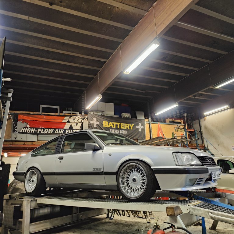

Viime syksynä ajoin auton huvikseen dynossa ja 122 villiä hevosvoimaa oli takarenkaalta. Olin jo pitkään miettinyt mitä tälle tehdä kun suorituskyky on aika heikko.

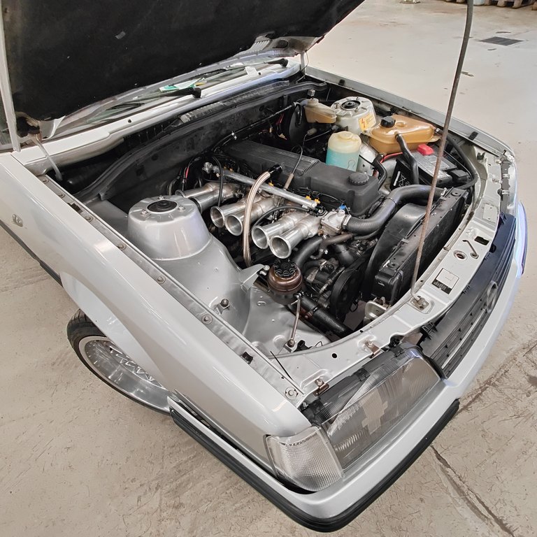

Sitten laitoin ostoilmoituksen cih viritysosista ja lopputulema oli se että nyt on pitkäiskuinen cih läppärungoilla tulossa ensi kesäksi.

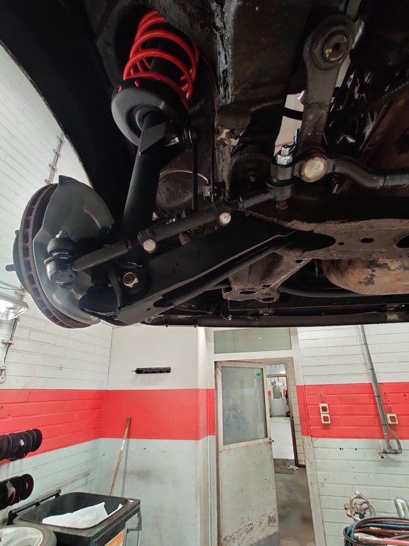

Muutama kuva autosta lisää, pohjasta auto on ihan ok tuoreena tehtyjen ruostesuojakäsittelyiden takia.

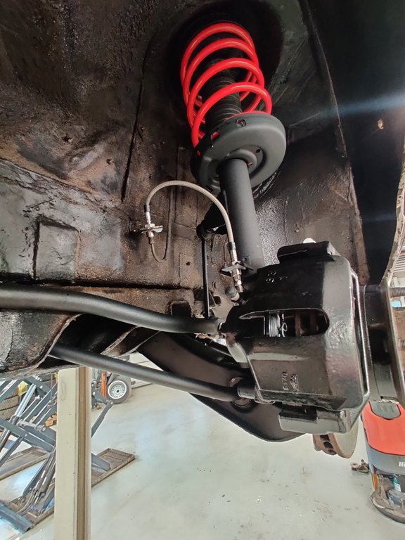

Akselistot on puhallettu/maalattu ja oikeastaan kaikki kuluvat osat on uusittu. Iskareina nykyään kuvista poiketen spaxin tuotteet.

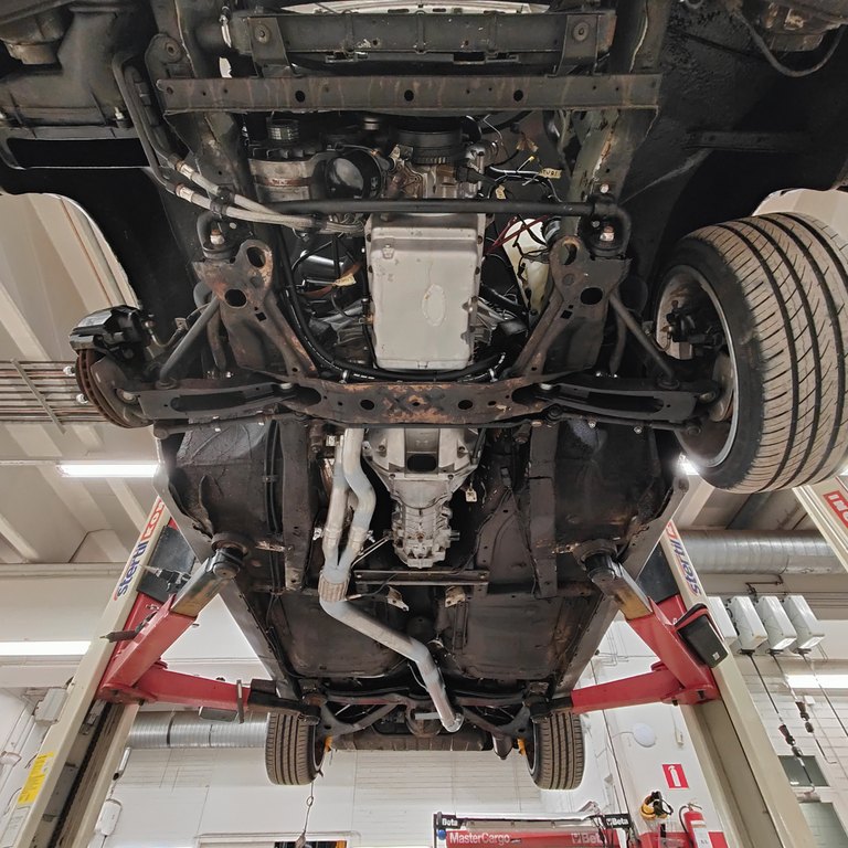

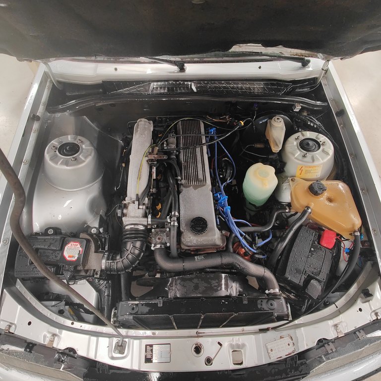

Pikainen pesu yltä ja alta ja sitten vanha rauta pois
Pakosarjaa pidin vähän huonon näköisenä joten soitto Haverisen Janille ja Mantan sarja vertailuun jonka tiesin toimivan ainakin kohtuu hyvin ja olihan niissä eroa paljon. Jani ilmoitti että laita paikalleen ja palauta joskus.
Ei mitään tietoa mihin Mantan sarja alunperin tehty mutta eihän se mahtunut koneenkorvan kohdalle jonka muokkasin sopivaksi ja kun laitoin koneen paikalleen niin huomasin että myös apusimpukkaan ottaa kiinni.

Parina viikonloppuna turattu ja tänään kävin ekalla koeajolla. Kaikki tuntuisi toimivan kuten kuuluu, kytkin vaikutti hieman pehmeältä mutta kyllä se kuitenkin piti kun kokeilin kakkos vaihteella lukkoperän toimivuutta.
Polttoainelinjat an6 kokoisena teflon letkuilla.
Pakoputkeksi tuli 3" ihan Motonetin käyristä yhdellä vaimentimella ja pakosarjan kollektorin jälkeiset putket vaihdoin 45mm -->51mm.
Äänestä tuli voimakas mutta ei ainakaan vielä häiritsevä. Ajossa auto on edelleen "hiljainen" kunnes painaa kaasua
Moottorin luonne on hyvin vääntävä ja keskirekisteri on todella herkkä mutta kierroksilla huomaa kyllä tehon hiipumisen ja auto menee myös rikkaalle (afr 11-12) pitää etsiä jostain sarjaportti/USB adapteri että pääsee katsomaan mitä ecussa tapahtuu
Ennakkoa tuntuisi myös olevan maltillisesti koska ainakin ajon jälkeen pakosarja on punainen.
Pitää mennä lähiviikkoina dynoon katsomaan päästäänkö tavoitteeseen.

Monzalla on ajeltu jo useampi sata kilsaa, kaikki pelaa ihan hyvin, viskon laitoin uuden kun käytettynä ostettu ei yllättäen tehnyt mitään. Lauantaina veikkailtiin tehoja isoveljen kanssa ja molemmat päätyi tulokseen 215whp ja laskennalliseksi koneväännöksi persedyno kertoi 350nm. (Nämä kirjoitettiin ihan paperille että muisti ei pääse pettämään)
No dynossa kokeilin eka vetää semmoisenaan putsarit kiinni ja olin kadulla jo vetänyt soppakarttaa vähän lähemmäksi ja tulos oli noin 200whp. Siitä sitten putsarit pois ja tulos se 215whp. Tässä kohtaa halusin tietää paljonko ei läpivirtaava takavaimennin ahdistaa ja puolen tunnin ähräänisen tulos oli yksi hevosvoima. Laitoin vaimentimen takaisin ja säätelin bensakarttaa laihemmalle , huipputehoon ei vaikutusta mutta alapäähän sai lisää vääntöä ja muutenkin muuttui herkemmäksi. Ennakkoa kokeilin laittaa muutaman asteen ja vaikutus lähes olematon joten ennakot takas lähtökohtaan ja auto pois dynosta.
Lopullinen tulos oli siis 250hv ja 350nm laskennallista moottori tehoa eli toisin sanoen 1hv sisään oli meidän veikkaus oikein eli voisi puhua että aivan turha on dynossa mitata :D

Onko alustasta tarkempaa tietoa? Melko hyvällä korkeudella näyttäisi kulkevan.

Jouset on niitä jotain mitä näihin Saksan ebaystä saa, edessä korkeammat ja takana matalammat, jos laittaa kokonaan matalan sarjan niin keula laskee vielä tuosta joitakin senntejä ja takana on vähän shimmiä jousen välissä, korkeammilla takajousilla perä nousee noin 10cm joten aika huonosti suunniteltuja sarjoja kaiken kaikkiaan . Iskareina on säädettävät spaxit. Jousia pitäisi päivittää kun olevat todella löysät. Tankatessa tyhjästä täyteen perä laskee sen verran että saa vaihtaa asentoa mittarilla :D
