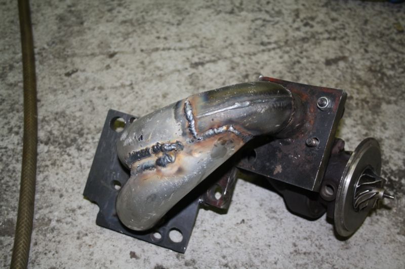

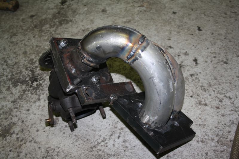

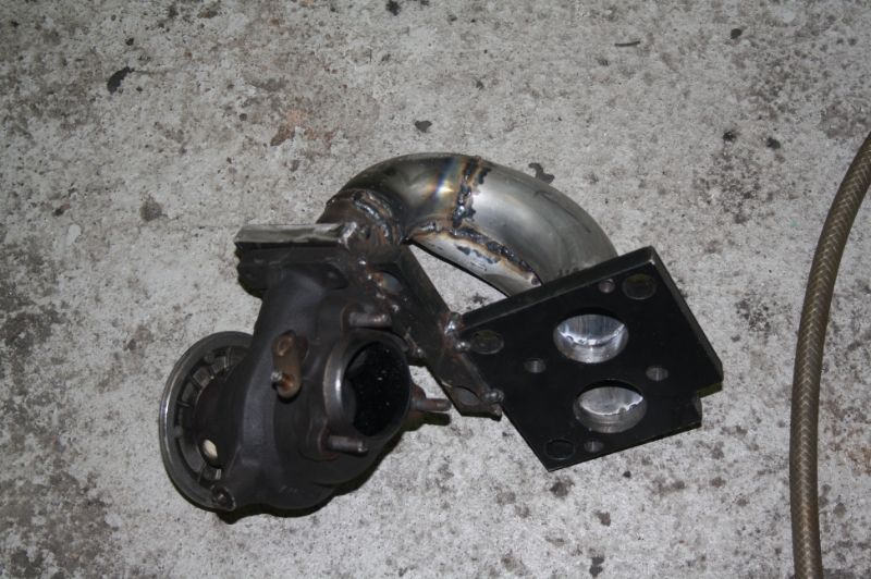

Vielä on kesken, hitsaillaan kohta loppuun kun on jäähtynyt. Toivottavasti kuvista hahmottaa millaseen patenttiin tällä kertaa päädyttiin.
Kerääjään jäi huokonen pahaan väliin ei pääse hitsaamaan tukkoon, ilman koko sarjan laikkaamista. Pitää varmaan hitsata putkien väliin laput, että ei pääse vuotamaan ulkoilmaan.

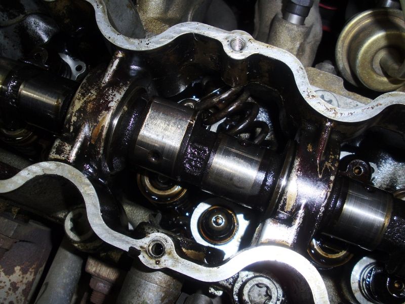

Eka testilenkki ajettu. Bensapumppu hyytyi ahdoilla ja lopulta kuoli kokonaan. Vectra hinattiin tallin pihaan mistä yritin ajaa sen sisään. Laiha seos räjähti imusarjassa rikkoen laahaimet. Kolmos sylinterin imuventtiilinohjain löytyin ykkös sylinteristä männästä. Moottori nostettiin pois ja huomenna aloitetaan kasaamaan uusilla männillä ja kannella. Bensapumpuksi vaihdettiin boschin 044 kopio... Kuvia latailen kun pääsen tallille taas.

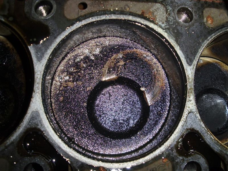

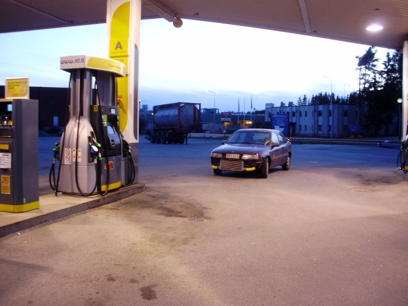

Kameran muistikortti löyty...
Aika lähelle mittaria päästiin. On se vaan kaunis.

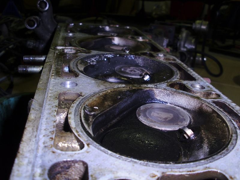

Räjähdyksen jälkeen näytti tältä.
Kolmos sylinterin mäntä.
Jokasen sylinteriin pääsi pari ventiilinohjurin palaa.

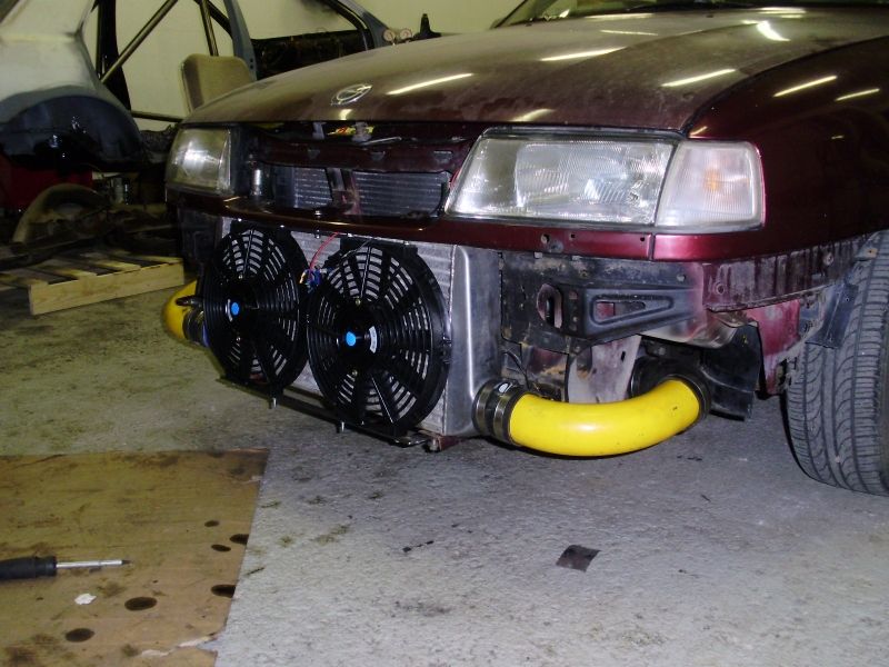

Tänään oli todella hyvä päivä. Calis oli taas apuna ja sääteli moottorinohjausta.
Logien mukaan tehojen pitäisi pyöriä noin 200hp hujakoilla 0,8bar ahdoilla. Ahtimen herääminen on vähintäänkin kohtalaista. Vitos vaihtella vedättäessä 1800rpm kohdilla alkaa imusarjaan muodostumaan painetta. :o
Kakkosella kun lähtee vetämään 1,5bar saa rikki alle 3000rpm ja map anturin letku lähtee lentoon. :ruoska:

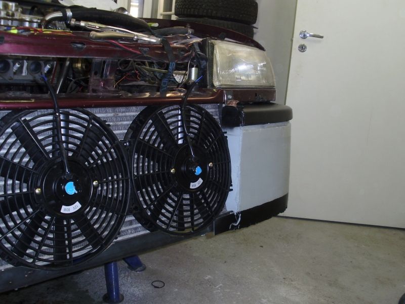

Aamulla aloin tekemään teipistä ja pahvista ilmanohjaimia syylärille. Huomasin, että puhaltimista pitää kääntää siipien lisäksi napaisuus. Lämpöongelmat jatkuu silti, mutta huomattavasti lievempänä. Paikallaan tyhjäkäynnillä lämmöt alkaa nousta.

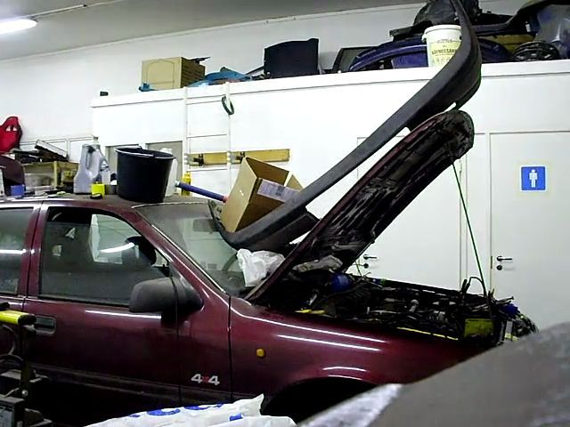

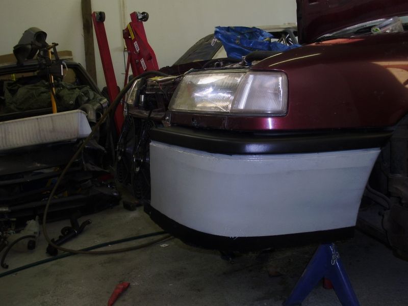

Jotain pientä olen yrittänyt touhuta. Puskurin muotteja yritetty tehdä.
Lämpöongelmien kimppuun päätettiin käydä ostamalla keulalle V6 Vectran syyläri mikä on 90mm leveempi... Metro-autosta ostin 82asteisen termarin. Vielä ei ole koitettu jatkuuko ongelmat. Vielä on tulossa kiertovesipumppu, joka pitää veden liikkeellä vaikka auto ei käy ja flektit jää huutamaan.
