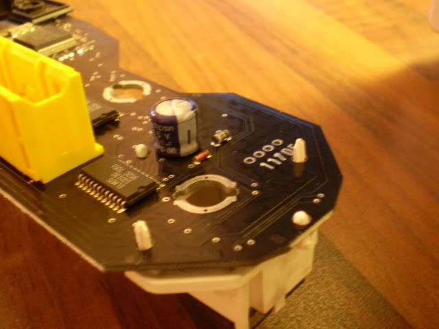

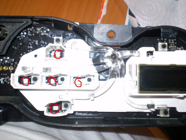

En tiedä onko jo myöhäistä mut täs näitä lupaamiani kuvia.
Eli siinä näytön takana oma polttimo ja puhalluksen ohjaimeen tulee valot muoveja pitkin näyön vieres olevalt polttimolt. Punaisella ympyröidyt on smd ledejä ja toimittaa painikkeen valon virkaa.
En tiedä kostuuko tästä kuvasta mitään, mutta siin nyt kuitenki noit polttimon reikii takapuoleltakin.
