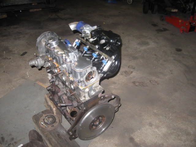

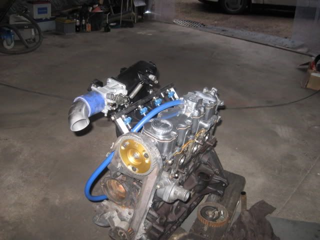

Tollasta 20ne /seh kombia ollaan nyt väsätty ja avoinna vielä mihin koriin tuon laitan mutta kunhan saadaan se kiinni autoon viedään se penkkiin ja katsotaan mitä saa irti näillä muutoksilla:
-Alakerta hoonattu ja laakerit vaihdettu
-Kansi työstetty, kanavia siloteltu/kohdistettu, imupuolen seetit pyöreämmät, ns. kisaseetit, uudet ohjurit, 1mm,höylätty ja palotilat lievästi muotoiltu.
- Seh nokka+ TB säädettävä nokkapyörä
-214cc suuttimet+ sääd bp säädin
-Seh boksi
-vauhtipyörää kevennetty 2kg eli nyt 5kg limppu
-Peltisarja ja 2,5 putkisto
-Seh boksi

Kireempää nokkaa vois jo kaivata sekä väljempää imusarjaa. (täällä usein mainittu 18E tai sitten ihan Irmscher tms.) Toi SEH nokka tosi mieto, kerta muutakin tehty sen verran. Tulis joku hyöty tolle peltisatsillekin..
Re: 1.6-2.0 OHC koneen viritys
se rajumpi nokka ainakin vois olla ihan paikallaan... missäs hinnoissa sellaset mahtaa pyöriä?
