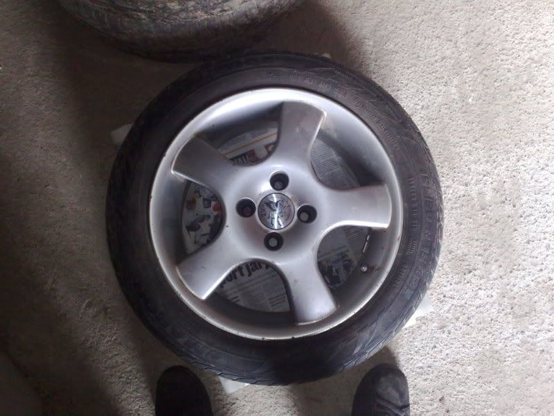

Tänään kävin kaupat tekemässä 15" vanteista ja renkaista. Vanteet vaativat pientä tasottelua ja ajattelin maalata tumman harmaalla tai matahtavalla mustalla.

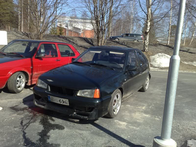

Ja sitten pari kuvaa autosta ja vanteista:
Melkolailla nollabudjetillahan tämä etenee eikä ole tarkoitus rakennella sen kummemmin. Käyttöauto pääasiassa.

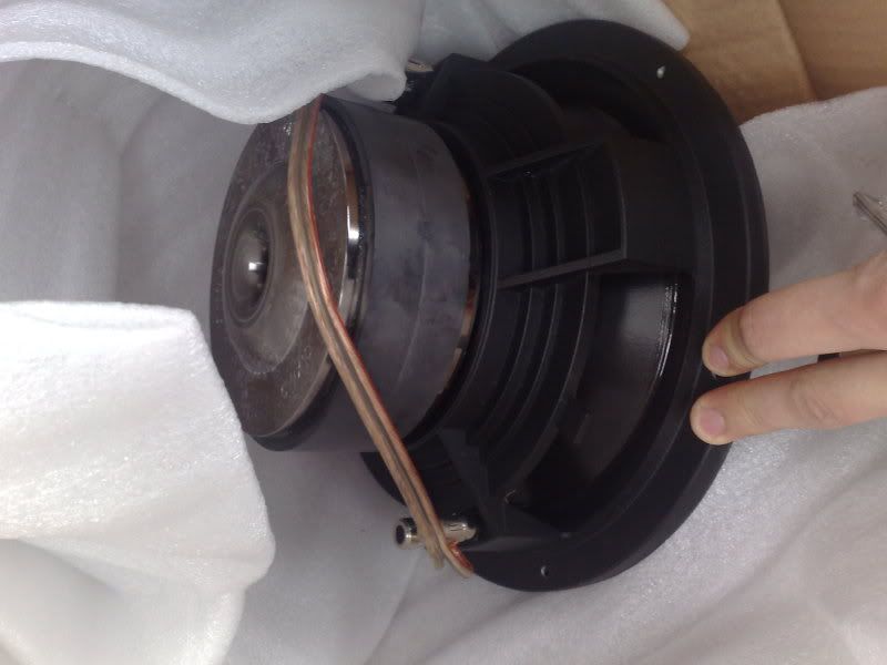

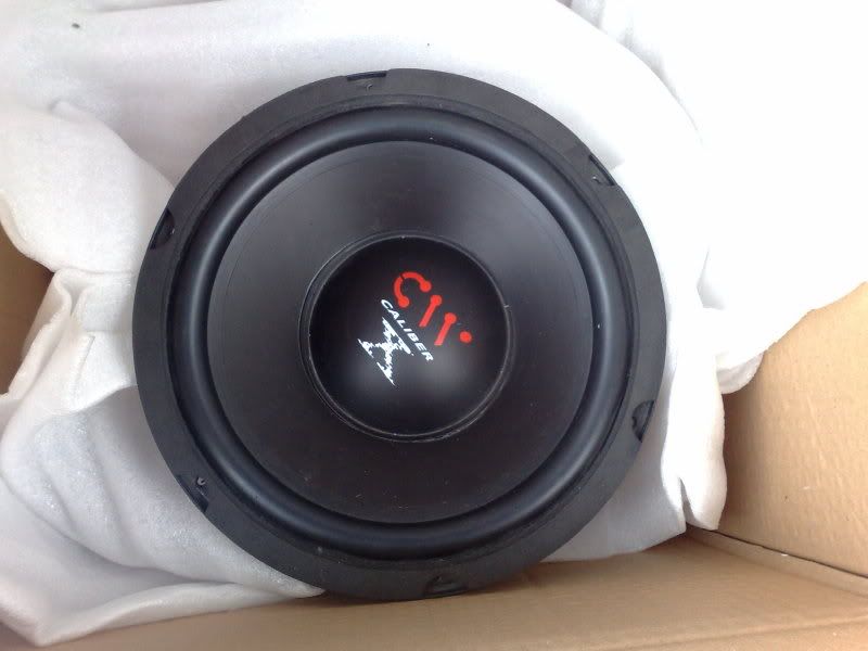

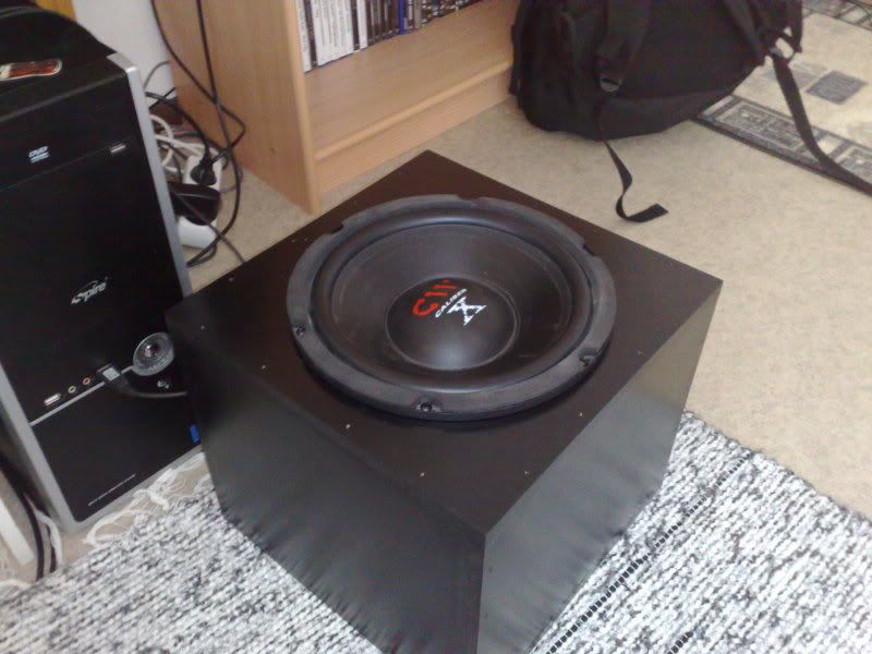

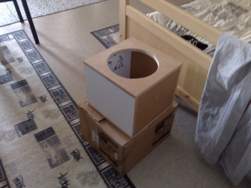

Eilen kaupungilla ollessa ajattelin pistäytyä autohifejä kahtelemassa jos ois vaikka jotain kivaa ollu tarjouksessa. Noh, siellähän oli Caliberin CWX-10 hyllyllä pölyttymässä ja myyjä siitä mukavan tarjouksen teki. Kaupathan siitä tuli pienen budjetinriittävyys -laskelman jälkeen ja aloin miettiä koteloa. Sattumalta kaverille tuosta sanoin ja tämä isältään kysyi että mihinkä hintaan voisin tehdä kotelon. Heillä kun on kalustefirma niin löytyy kaikki tarvittavat työkalut ja materiaaliakin.
Tänään käytiin kotelo sitten tekasemassa 16mm mdf:stä ja aika hyvä siitä tuli. Pitäisi vain keksiä jotain tuohon pintaan, joko maalia tai sitten kangasta. Nätinhän tuosta saisi ihan maalaamallakin kun ei juuri tasoteltavaakaan ole kun sen verran suorat saumat tuli.
Ja tässä parit kuvat elementistä ja kotelosta:
Pitäisi tässä pääsiäisen seutuun varmaan ottaa nuo kesävanteet työn alle, tasotella ja maalailla. Värinä säilyy alkuperäinen hopea. Sitten pitäisi tehdä johdotustyöt vahvistimelle ja keksiä tuolle subbarille kiinnitystä konttiin. Sellaisena tarkoitus tuo pitää että tarpeentullessa saa nopeasti subbarin kontista kotipoppeihin kiinni.

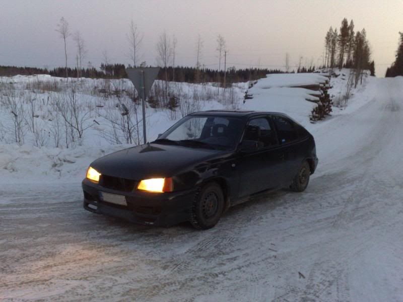

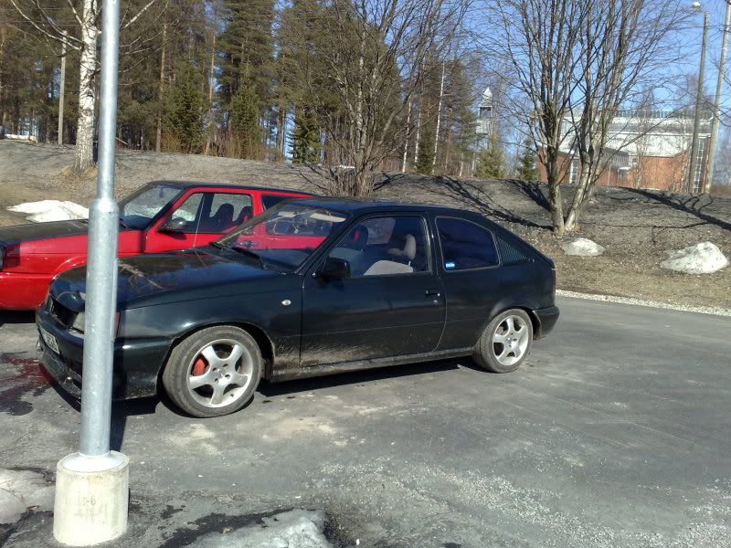

Sain kesärenkaat alle laitettua ja muuttu auton ulkonäkö ihan kivasti.
Kaiutinkotelonkin sain maalailtua:

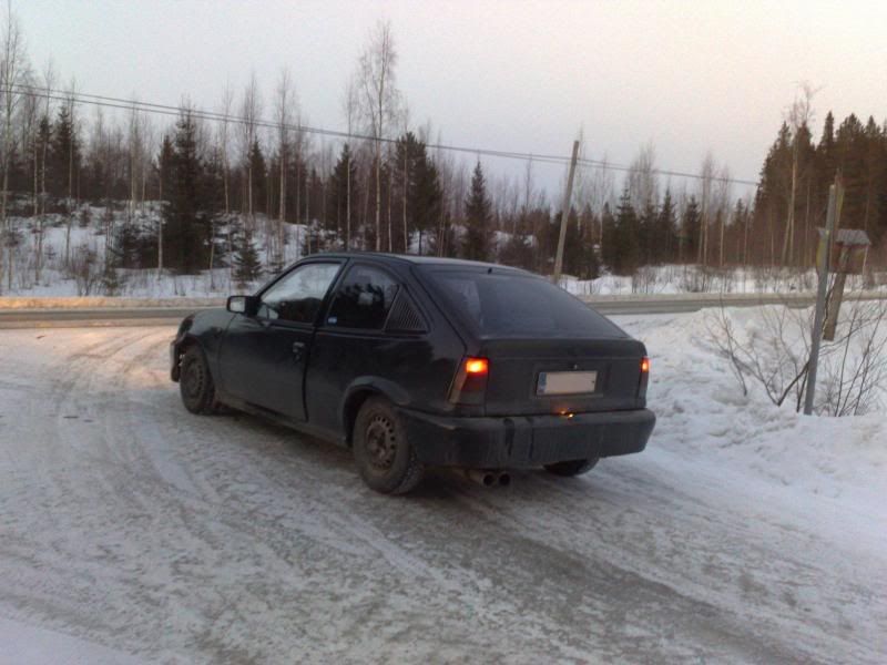

Markus Ruhl
Viestit: 550
Paikkakunta: Kiiminki
Re: Kadett E -90
Puskurit vähä pilaa ulkonäköö ja etuvilkut olis hienommat kirkkaina. Muuten näyttää ihan kopsakalta peliltä.
Passat 3BG
Sämä
Viestit: 3625
Re: Kadett E -90
Viesti Kirjoittaja Sämä »
Markus Ruhl kirjoitti:Puskurit vähä pilaa ulkonäköö ja etuvilkut olis hienommat kirkkaina. Muuten näyttää ihan kopsakalta peliltä.
Mielestäni ihan hyvän näköset on nuo puskurit ainakin luonnossa, tosin etupuskuri aika paljon osumaa ottanut ja ois paikkailtavaa edessä. Tuo etupuskuri on myös vähä vinossa kun se ei tuosta etureunasta ole kiinni kunnolla runkoon vaan on pääasiassa niiden pulttien varassa. Takapuskurissa vähä jälkiä myös ois korjattavana jos täysin virheettömän haluais.
Olen miettinyt että saisko tuohon takalasin yläreunaan jonkinlaista pientä spoileria, sellasta joka jatkaisi hieman tuota kattolinjaa.
Kuten tässä:
Ei vaan tuo kukkaro mitenkään erityisemmin lisähankinnoista tykkää :roll:
