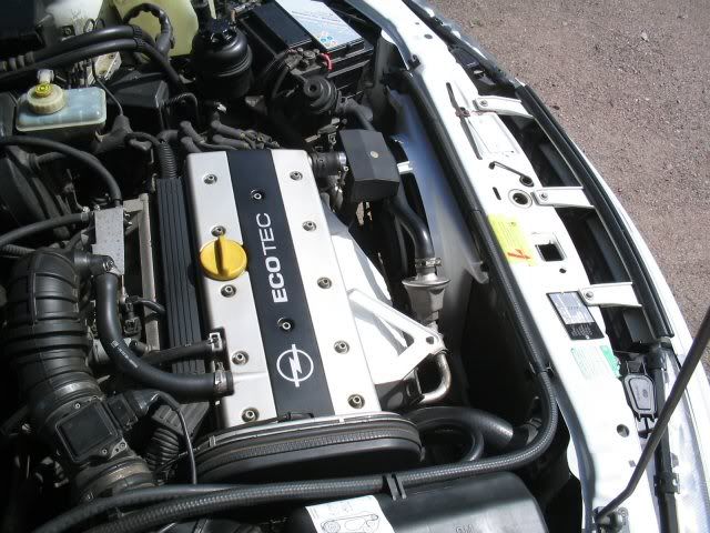

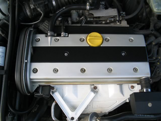

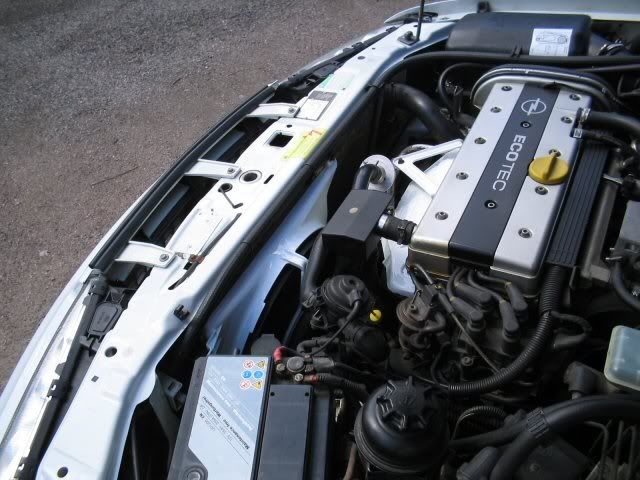

Eikä sen välttämättä tarvitse olla yksivärinenkään, kuten tässä oleva valkopohjainen venakoppa, koneena tosin C20XE, mutta se on sivuseikka tässä ideapuolessa.
http://www.opelclubfinland.fi/tapahtuma ... 3_1205.jpg
http://www.opelclubfinland.fi/tapahtuma ... 3_1371.jpg
