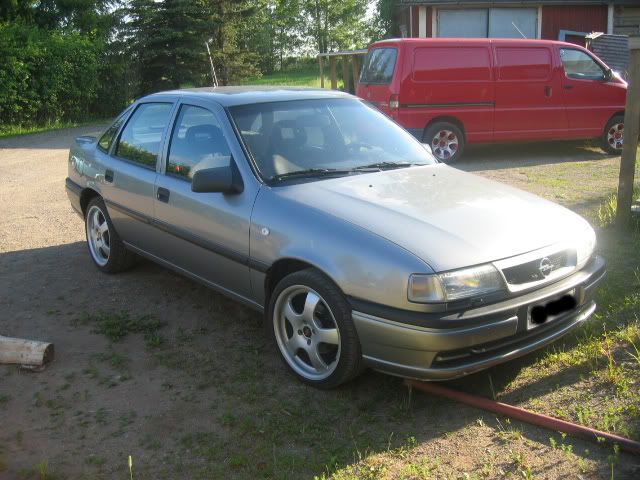

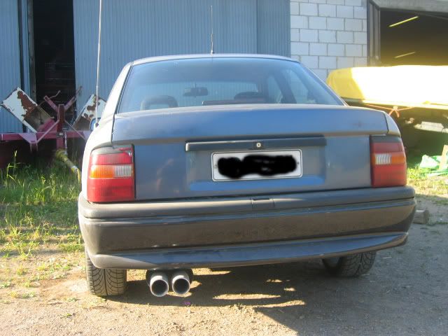

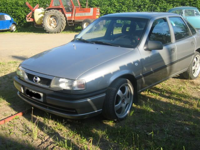

Kuvia autosta vakio kunnos:

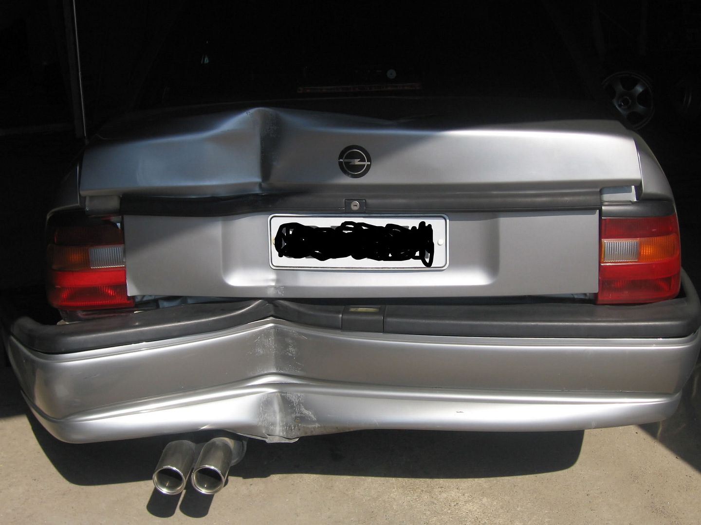

Joo eli tuli vähän hölmöiltyy... tolppa hyökkäs vähäsen tielle.
http://i45.photobucket.com/albums/f55/h ... G_0883.jpg
http://i45.photobucket.com/albums/f55/h ... G_0882.jpg
http://i45.photobucket.com/albums/f55/h ... G_0877.jpg
http://i45.photobucket.com/albums/f55/h ... G_0876.jpg
Ja sit ois viel kysymysn, että on ko a1 ja a2 takaluukuussa mitään eroa? eli käykö tohon a1 luukku?

samanlaisia ne luukut paitti että se lukon ympärillä oleva muovi on erilainen.

Milläs se muovi on kiinni eli saisko a1 konttiin ton a2 mallisen muovin?

Eipä taida itseasiassa olla A1 ja A2 luukut täysin samanlaisia. A1:een kun laittaa muovipaneelin valojen väliin niin paneli tulee puol senttiä ulommaksi kuin A2:n vakiona oleva paneli.

no juu a2 kun on tommonen pokkaus alhaalla mutta nyt lähinnä että a2 luukku sopii a1:een.

Joo, koko luukku sopii heittämällä, mutta pelkän muovipanelin laittaessa ei tule ihan identtinen A2 kanssa :)

itse ku päivittelen kans konttia niin huomasin et a1 ja a2 erona oli et joutu poraamaan siihen a1:seen reunoille 2 kpl reikää ku lista on paljon pitempi.a1 ja a2 puskureis oli eroa vaan kuori :o sama puskurin runkomuovi.itse en huomaa kyl mitään muuta eroa kontis a1 ja a2 välil.oepli merkin upotus kyl vanhemmast puuttuu..mut haittaako?

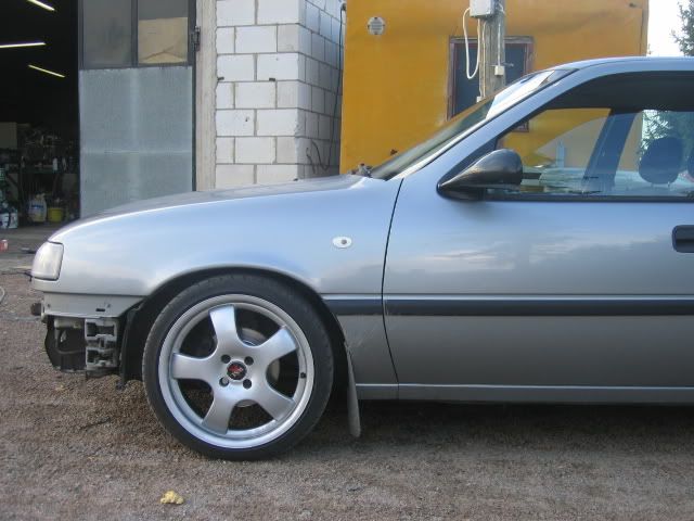

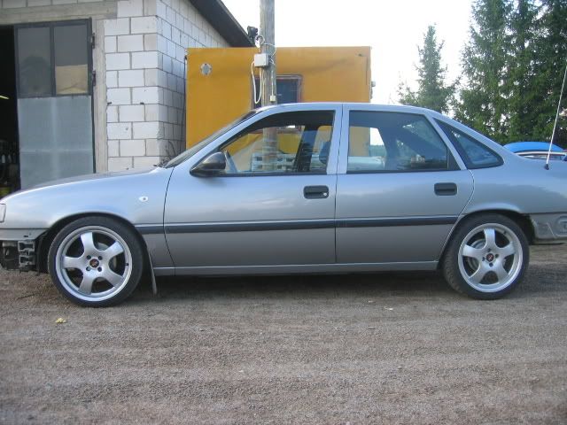

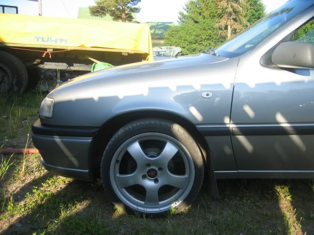

Nonii Nostetaas tääkin välillä..Eli vanne tuli korjauksesta ja tuli tosi hyvä.Suosittelen Amrif Oy:tä hyvää asiakaspalvelua ja jälkeä.Fk High Tec 60/40 Alustasarja laitettiin kanssa kiinni vähän aikaa sitten..Mitään levikkeitä ei pitäny tulla mut tulihan ne hankittua, kun on muutakin maalautettavaa.Rieger lasikuitu kopiot etu- ja takahelmat.Carzonen helmalevikkeet tulossa kanssa kiinni.Puskureihin on jo lipat laitettu.Ensin joutui molemmista leikkaamaan alareunan pois, sit uretaanilla kiinni ja vähän muotoilua.Sitten Lasikuitumattoa hartsilla kiinni ja lasikuitu pakkelia päälle.Nyt on hionta käynnis kun vain ehtii tässä ja saa pakkelii lisää haettuu.Ja tulihan täs vielä ostettua valoluomet ja tommoinen pieni hellan spoileri.
Ja Kuvia autosta alustasarjan jälkeen:
http://i45.photobucket.com/albums/f55/h ... G_2166.jpg
http://i45.photobucket.com/albums/f55/h ... G_2167.jpg
http://i45.photobucket.com/albums/f55/h ... G_2168.jpg
http://i45.photobucket.com/albums/f55/h ... G_2169.jpg
http://i45.photobucket.com/albums/f55/h ... G_2170.jpg
