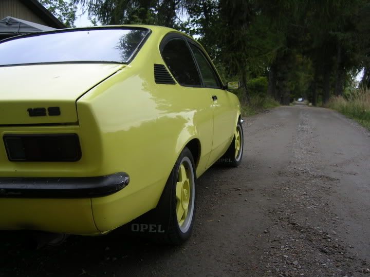

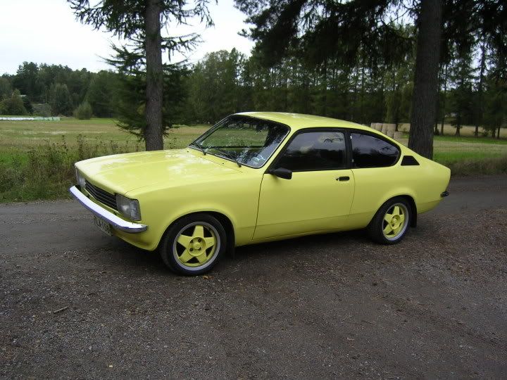

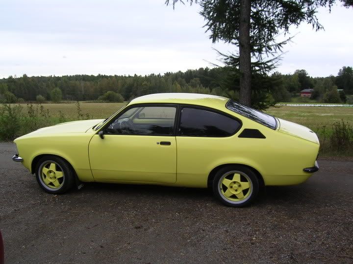

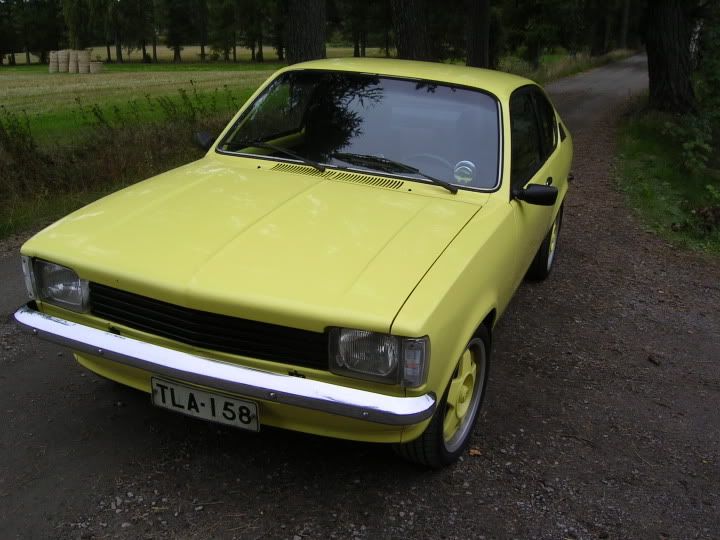

Kaverilla olisi moinen menopeli, joten tehdäänpä siitäkin esittely.
Auto on siis alkuperäinen 1,2S... Koriltaan todella hyväkuntoinen ja nyttemin konekkin kesän aikana läpikäyty, mm uudet laakerit, tiivisteet ja männänrenkaat +kaikki jakopään hilppeet. Samalla venakoppa, lohko, kansi öljypohjat ym osat saivat päälleen uudet värit.
Korin väri on VW:n värikartasta ja New Beetlestä.
Etuvilkut on aikanaan vaihdettu kirkkaisiin, takavalot tummennettu. Etumaski on omavalmisteinen. ;)

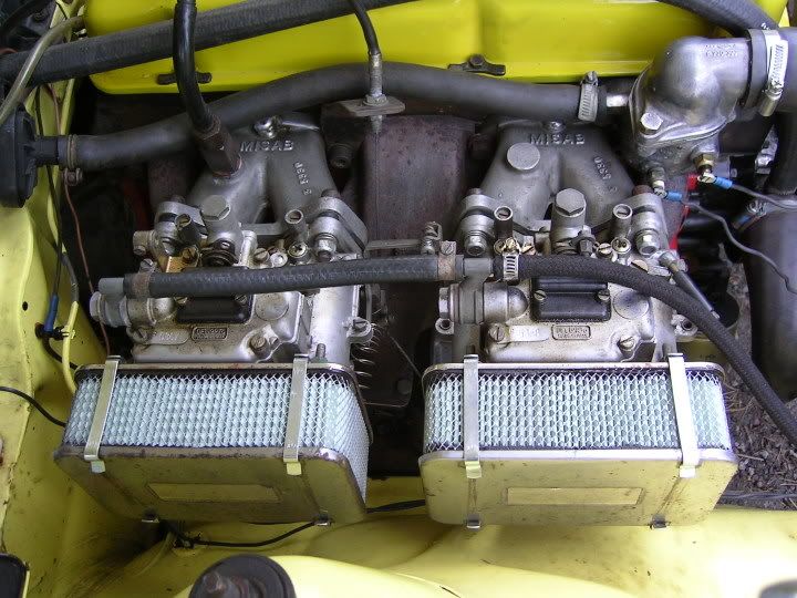

Tekniikan tehoista ei ole tietoa, mutta kulkee ja hyvin :o . Mitäs nyt seuraavalla kombinaatioilla olisi saavutettavissa? ;)
-2.0 CIH
-Laskettu XR2E kansi ISOilla venttiileillä
-Jyrkkä nokka
-Lovetut männät
-Tupla Dellorto DHLA 45MM
-Bensapaineensäädin
-Misab imusarjat
-Sähköinen bensapumppu
-Ruiskun pakosarja
-Omavalmisteinen 2,5" putkisto
-Reilusti kevennetty vauhtipyörä

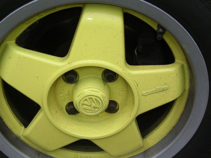

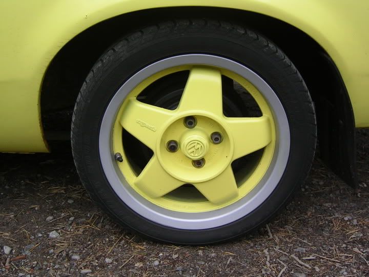

Vanteet/Renkaat:
-VW :roll: Speedlinen 6x15" ET35 vanteet
-Dunlop SP Sport 195/45R15 kesärenkailla
http://img.photobucket.com/albums/v201/ ... sia027.jpg

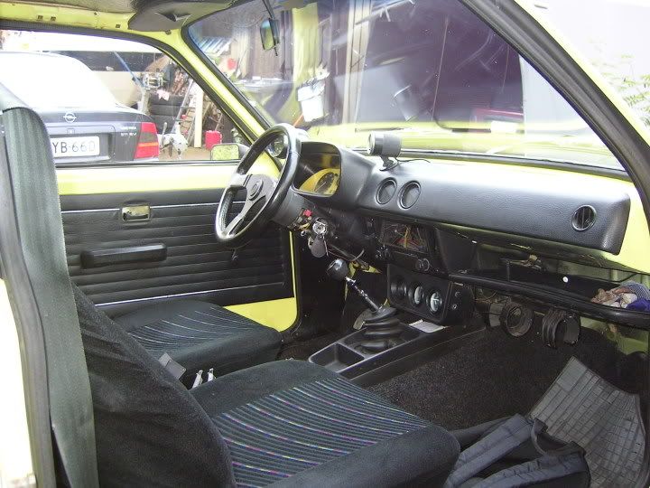

Sisusta:
-Prosenttien tullessa vastaan istuimiltaan vakio.
-Muutoin pieni ralliratti
-Autometerin iso kierroslukumittari
-Lisämittareita keskikonsolissa
