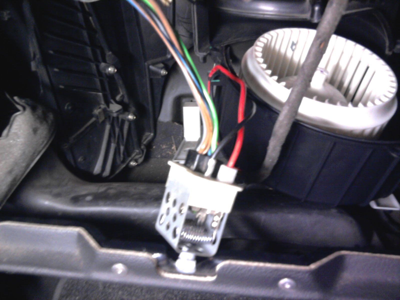

vuosimallin 99 asta, ilman ilmastointia, puhallus on heikkoa, pitää pitää täsillä sadesäällä ettei ikkunat huurru.
sisäkierronläpän havainnoin toimivan, ja kokeilin se käytöstä poistettunakin asiaa, , moottorissa toimii kaikki nopeudet ja siivetkin on tallella, sisäilmansuodattimen otin pois ja putsasin ilmurilla sieltä kolot, lämmönsäätövipu heiluu, ja puhaltimen aluevalitsin tuntuu vastaavan kun kolahtelee ja puhallus siihen reagoi kun kääntelee tuulilasitlta kuskiin ja jalkoihin, mutta puhallus on vain todella onnettoman heikko.
missähän vika mahtaa olla. onko lisää jotain läppiä, vaiko kenno tukossa tms

Onko vaihdettu moottori joskus ja pyörii nyt väärään suuntaan?

kyllä varmaankin on kun ruuvit näyttävät siltä, ja ihan kaikki niistä ei ole kunnolla kiinni. onko tuolla minkälaiset liittimet tuon kotelon sisällä että saisiko sieltä käännettyä pyörimään toisinpäin jos sen saa irrotettua, vai onko tehtävä sokerinpalakäännös johdoista.

Johdot menee vastukselle, ainoastaan punainen ja musta:
http://2.bp.blogspot.com/-B0y9ca_sphM/U ... va1979.jpg
https://kuvat.autopurkaamot.com/osat/1185216_1_orig.jpg
Moottoria ei tarvitse ottaa kokonaan auki, vaan otat tuon vastuksen käteen ja katso miten johdot on paikallaan.

en tehnyt moottorille mitään vaan kun huomisin nuo johtojen toisenpään liittimet, ja että niihin pääsi käsiksi irrottamalla sisäilmankiertoläpän moottorin, niin vaihdoin vain niiden paikkaa. oli vain niin saatanan syvällä etten aluksi niitä meinannut huomata. heti pelas kuten kuuluukin.
mitähän lie olut edellisellä remontoijalla mielessä. vaihtanut uuden moottorin ja havainnut että eipä puhalla juurikaan, kun on laittanut moottorin kiinni ja kokeillut.
ostin paripäivää sitten enkä muistanut kuin että opeleissa on läppäjuttuja, niin sai tämän kanssa yhden päivän painia ennenkuin sai vian korjattua, halpakorjaus, mutta turha jos joku toinen olisi käyttänyt vähän järkeä.
