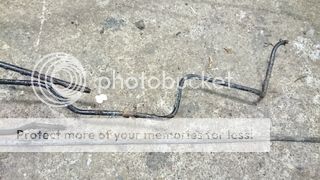

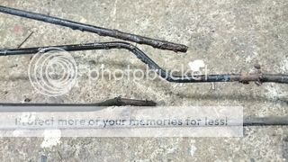

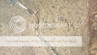

KimmoT
Viestit: 32
Liittynyt: 15 Loka 2008, 13:22
Re: Vecta C1 jarruputki ruostunut poikki
Viesti Kirjoittaja KimmoT »
Tässä kunnossa on putket.
