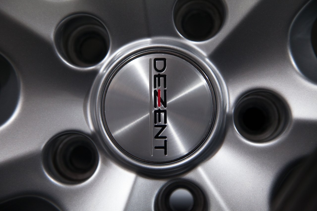

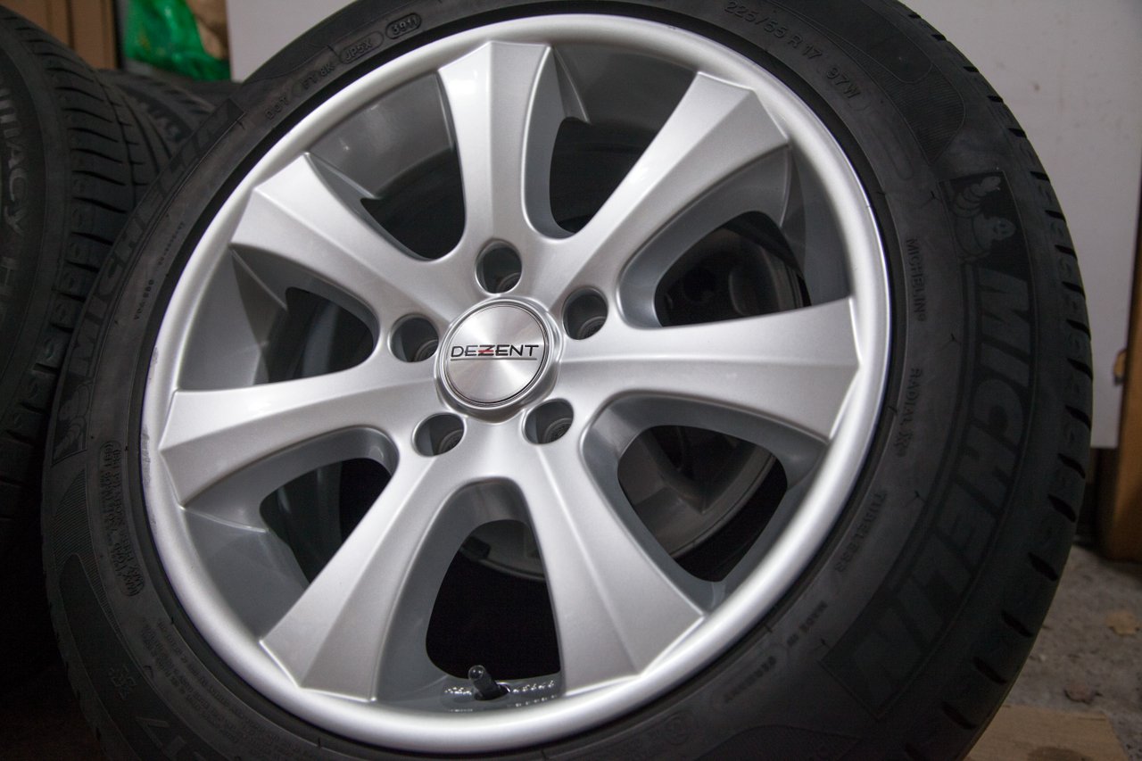

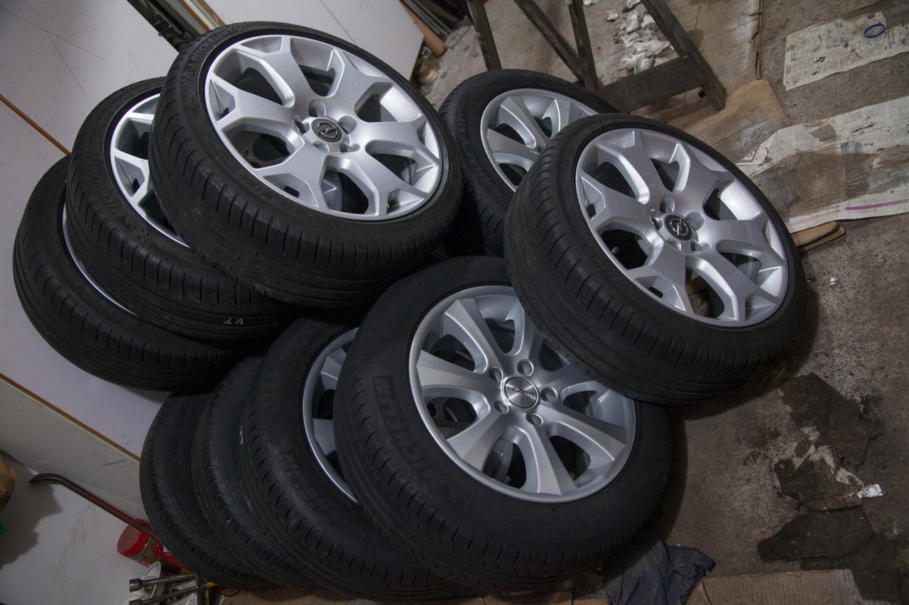

Kolme suvikumeilla varustettua aluvannekertaa tuli viikonloppuna käsiteltyä Nasiol Metal Coat F2:lla.
Nanokeraamisen pinnoitteen saivat sekä vanteiden ulko- että sisäpinnoille:
-G Astran 15" orkkis aluvanteet
-H Astra OPC:n 18" Snowflake-alut
-Insignian 17" Decent-aluvanteet
Vielä jäi puteliin sen verran litkua, että H/G Astran 16" uudet muotopeltivanteet saanee käsiteltyä ainakin ulkopinnaltaan...
Oikaisin sen verran pohjustuksessa, että ensin vedin erittäin huolellisesti Bräkleen-rätillä ja sitten 50/50% IPA/akkuvesi pyyhkäisyllä. Fairy ja shampoo jäivät kokonaan välistä.
Ilmeisesti Snowflake-vanteissa ollut polymeerivaha lähti tällä käsittelyllä pois tai ainakaan ei ilmennyt minkäänlaista eroa lopputuloksessa.
Aika himputin hyvä kiilto tuli vanteisiin! En ole millään vahalla koskaan saanut yhtä kiiltävää jälkeä aikaiseksi. Vanteisiin tai auton lakkapinnalle.
Käsittelyn pitäis mainostuksen mukaan kestää 6-12 kk ja 30 pesukertaa!
Jää nähtäväksi?

Vähän huonosti toistuu tuo kiilto keinovalossa...
Sen verran voi kuitenkin havaita, että tarvikevanteissa on astetta hienompi metallihile maalissa.
