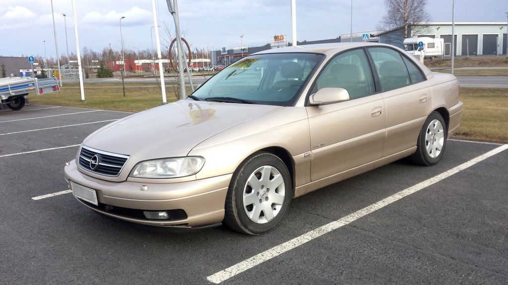

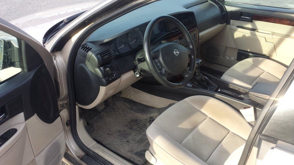

Tämmöinen tuli lunastettua tänään itselle :yes: 2.2l bensalla ja elegance-varustelulla eli löytyy ilmastointia, 4x sähkölasit, vakkaria, xenon-umpiot yms tarpeellista ja tarpeetonta. Itse tykkään tämän värimaailman sisustasta ihan :lovin:! Suurimmat tahrat ovipahveista tuli pyyhittyä ja heti näyttää entistä paremmalta. Penkeille pitäisi viellä antaa jotain höyrypesua tjs. Kukkaakin löytyy, mutta nopealla vilkaisulla ei mitään sellaista jota ei saisi kiinni. Ensimmäiset 130km ajelut takana ja keskikulutus näytti 7,4l keskinopeuden ollessa 88km/h jota en pidä pahana ollenkaan tämän kokoiselle kehonsiirtäjälle. Umpiotkin kaipaavat vähän vesihiontaa sillä lasit ovat saanneet ajan saatossa kevyen pinnotuksen.
