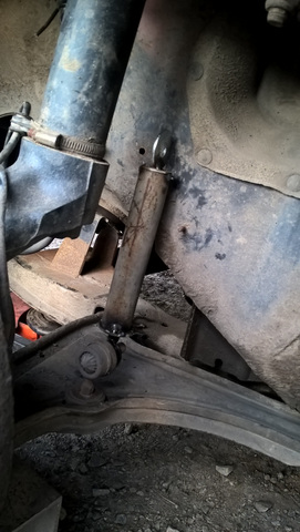

Siinä proto... Mitotus selvillä. 30mm mäntä, 14mm varsi. Ei paljoa paina. 200 bar paineella 1.4 tonnia voimaa männän puolella, varren puolella 1.1 tonnia.
Se on sitten herran haltuun mitä tapahtuu kun letkut laittaa ristiin. Ei kannata murehtia ennen kun on ongelma.
Täytyy vakio vakaajasta saada vähän puntarilla tietoa että tietää kuinka kireä se pitäs suurinpiirtein olla. Alkuperäinen on kompromissi, tästä saa sellaisen minkä tarvii, silloin kun tarvii. (tasainen rata tai sepeli)
Mekaaninen vakaaja on tähän autoon äärimmäisen hankala toteuttaa, todennäköisesti myös kalliimpi....

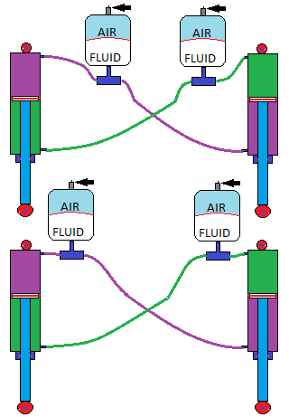

Letku sylinteristä sylinteriin=100% rautakanki, molempien letkujen väliin paineakku=tämä joustaa, täysin säädettävissä. Laskeskelin eilen virtauksia ja päädyin 12mm putkeen. Ei pitäis rajoittaa virtausta. Tosin tuohan toimii jonkun sortin jousena kun molemmat pyörät menee samaan aikaan alas... Kai ongelmat on jotenkin ratkaistavissa...

Läpivetävät sylinterit niin silloin suora jousto ei aiheuta tilavuuden muutosta. Letkut oletettavasti ristissä
Jos letkut ei mee ristiin niin silloin sulla on jousi, ei kallistuksen vakaajaa.
Neste ei saisi virrata vapaasti puolelta toiselle, paineakku tekee painetta, ei estä nesteen liikettä.
Jos aikaa riittää niin teeppä kuva systeemistä, helpottaa älyämistä.

http://i215.photobucket.com/albums/cc19 ... stment.png
Tuossa joku kuvatus netistä.
Eikös tuo tuollaisena toimi jousenakin, silloin kun molemmat pyörät menee sisälle...

Noniin, voishan tuo toimia
Tuollaisena toimii jonkin tasoisena jousena, männän vartta pienentämällä ominaisuus heikkenee ja aiemminmainituilla läpivetävillä sylintereillä poistuu.

Vilderi kirjoitti:http://i215.photobucket.com/albums/cc19 ... stment.png
Mahtaa tuollainen olla vaan kallistuksen hidastin mikäli on pienet putket
paine akuissa pitää olla painetta ainakin jonkun verran kait ja tuossa paine akut ei tee muuta kuin kumoaa varren tilavuutta
