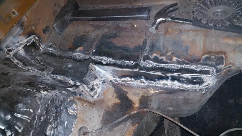

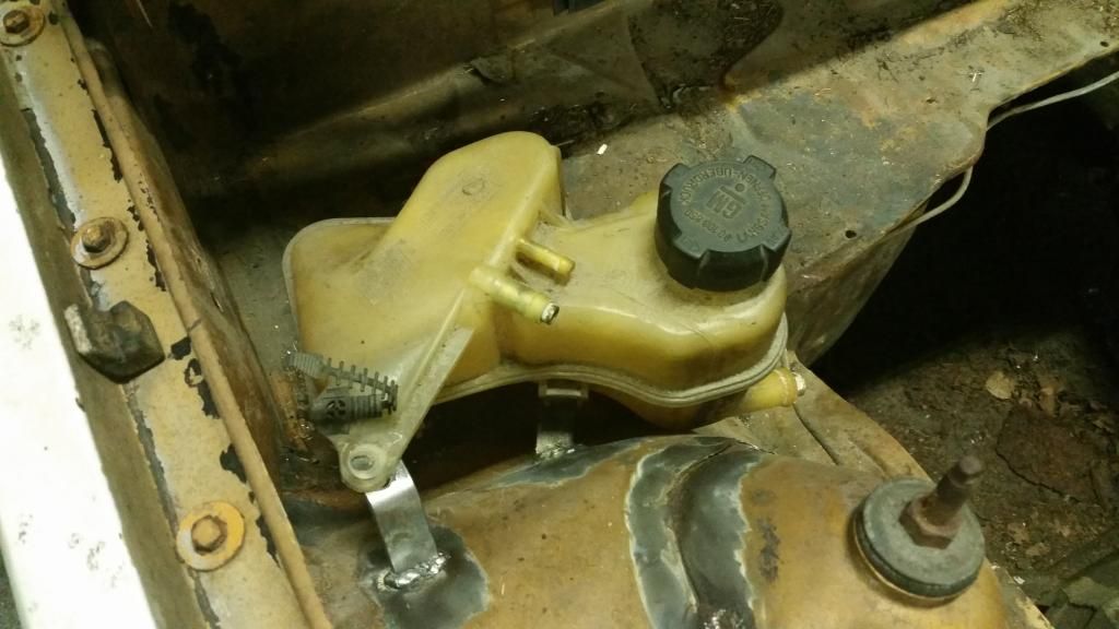

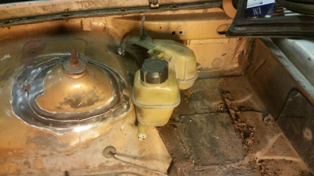

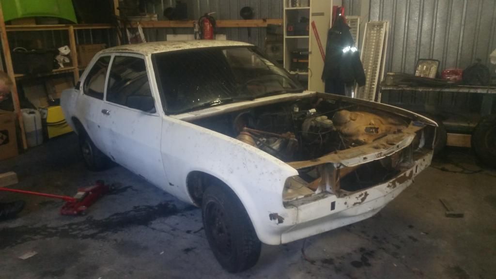

Romu ukolta pelastin tämän, edulliseen hintaan. Ascona on alkuperäinen 2.0 ja 1977. Poistettu rekisteristä vuonna 2000. Kori on yllättävän hyvä, konehuoneessa iskaritornit, akkukotelon pohja ja pikku pätkä vasemman runkopalkin/sisälokasuojan saumaa vaati huomiota hitsikoneen kera. Ne on nyt tehty, viimeistely hiominen uupuu vielä. Etujalkatiloihin joutuu hitsaamaan ja takakonttiin oikean runkopalkin ympärille.
Helmat ja takakaaret vaihdettu joskus, ne ovat kunnossa ja muutenkin kori on pelleiltään suora :thumbsup: .
Tekniikaksi tulee 2.0ne, risuloota jatkeena, ainakin ensi kesän. Paisari ja jäähdytin tulee A vecusta.
Jarrut ym. tulee olemaan ensi kauden vakiona, seuraavana talvena on aikaa näitä päivittää ja pusla jumppaa tehdä.
No hieman kuvia -(z)-

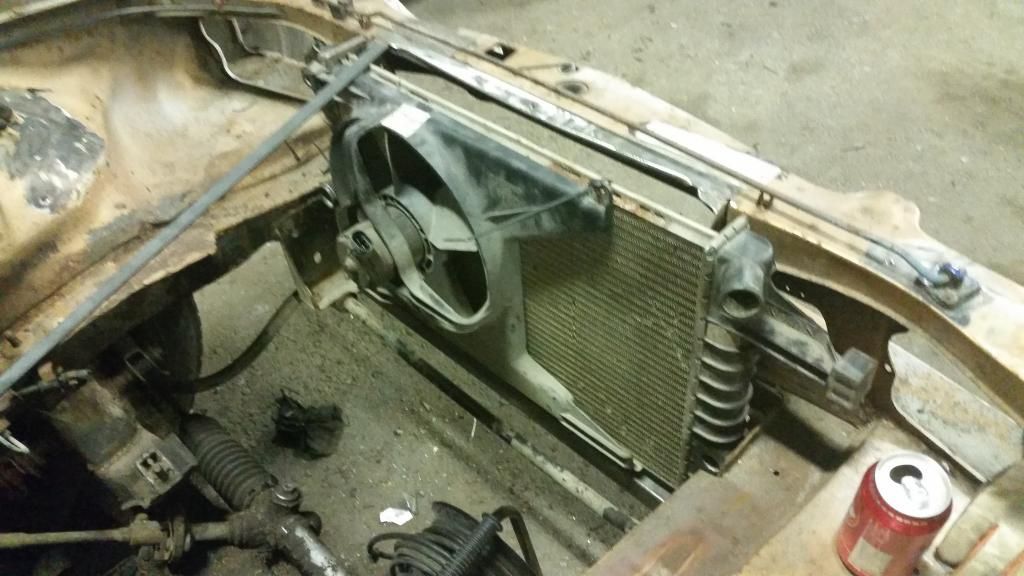

Akku tulee jatkossa konttiin. Uudelle jäähdyttäjälle hitsasin palkin tuonne etuvakaajan kori kiinnikkeisiin.

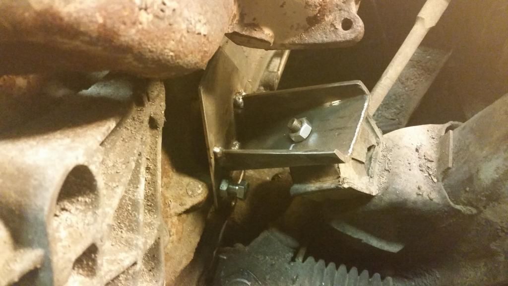

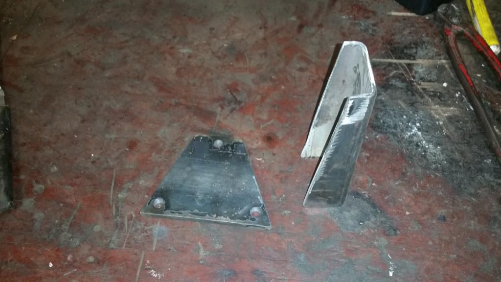

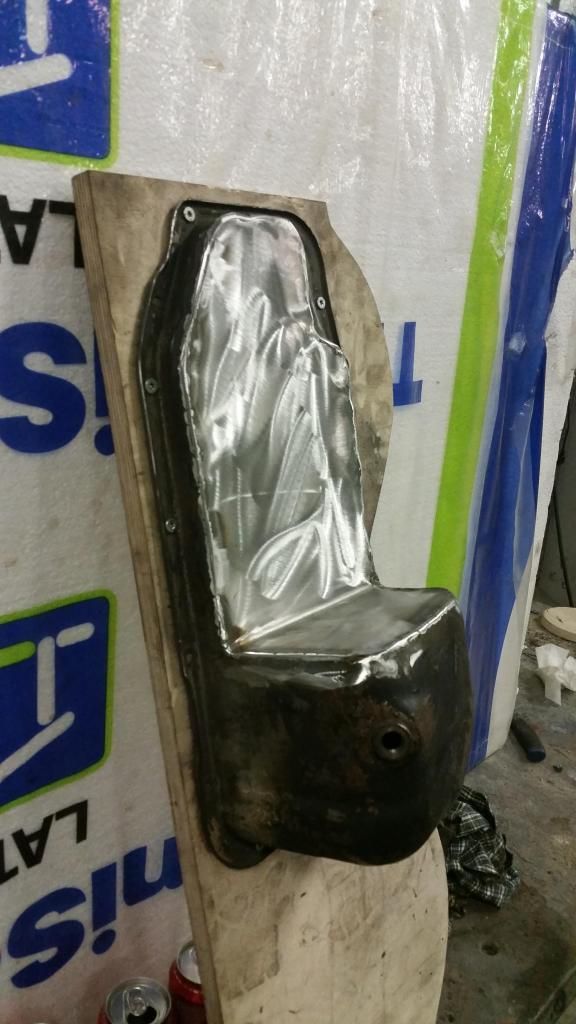

Eli koneen kiinnikkeet on tehty, ei ole vielä hitsattu yhteen, koska öljypohja odottaa muokkausta. Ja nuita kiinnike aihioita on siis 2kpl, ekasta tuli vaan kuva otettua

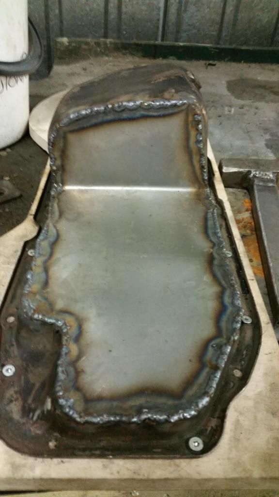

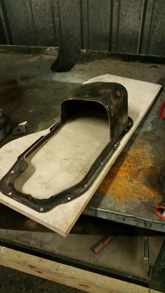

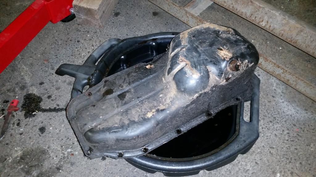

Ja muokkaamaton öljypohja ja tämäkin huom on jo pestynä ja puhdistettuna odottamassa tekijäänsä.Omega16T ohjeilla se tarkoitus tehdä.
Kuva-

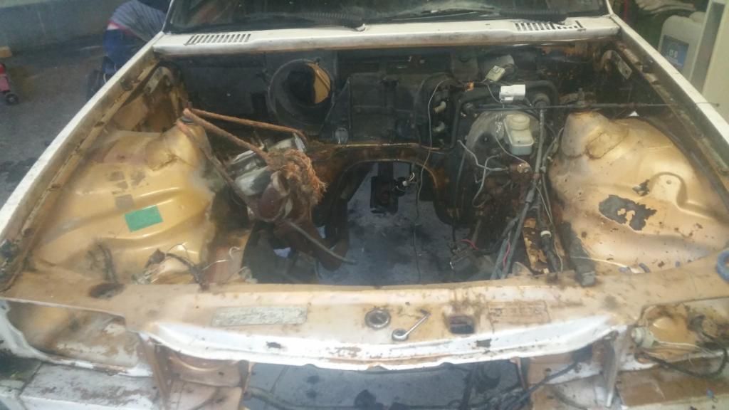

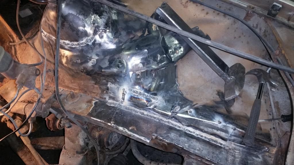

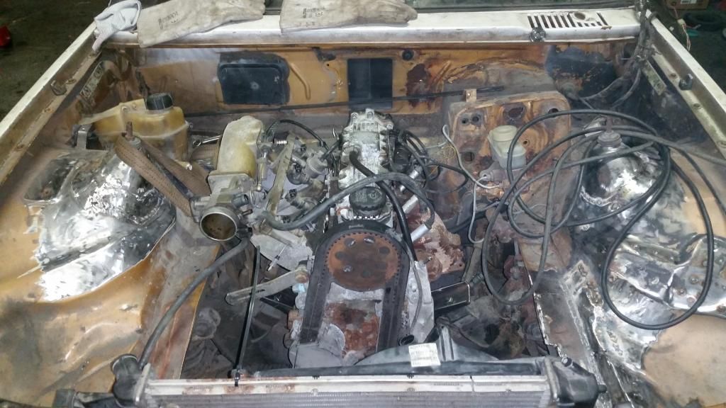

Konehuoneen hitsaukset on nyt tehty kokonaan ja kun kone/laatikko yhdistelmä on raaka sovitettu ja korvakot hitsattu, niin seuraavaksi sinne vuorossa putsausta, pakkelointia ja pohjamaalaus

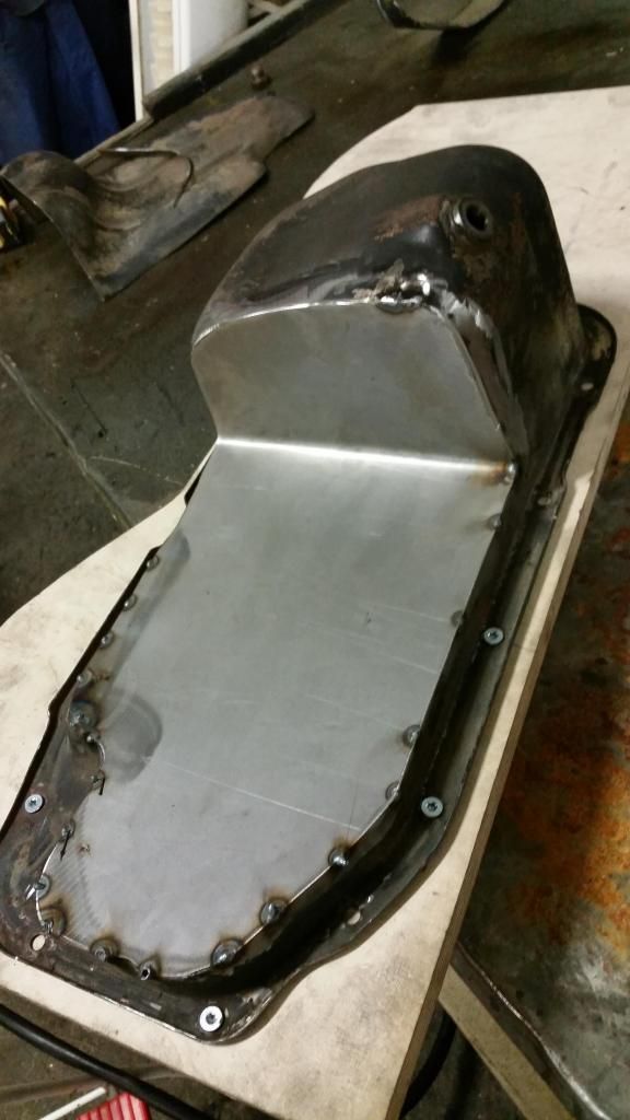

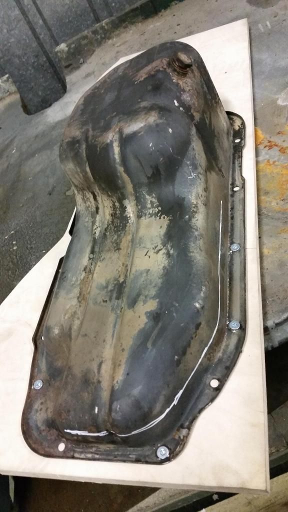

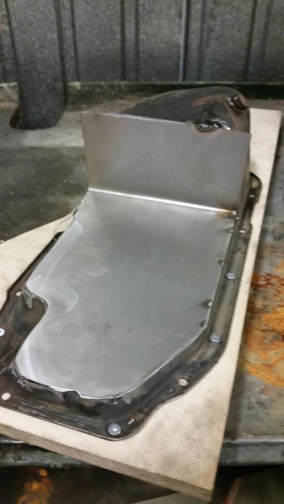

Askarteluja..Enkä osannut tehdä Omega16T:een ohjeilla, joten tuollainen tuli..
Lähtökohta
Leikkelyä
Liimaa

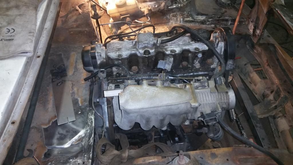

Koneen korvia ja moottorin/vaihteiston eka asennus. Nyt voi paklata ja hioa konehuoneen ja pohjamaalata, kun sinne ei tarvitse enää hitsata.
Risuloota oli pultattuna paikalleen välilaipan kanssa tuon asennuksen aikana, moottorin oikean asennon takia, voi olla et tulee A omegan loota lopulliseen kokoonpanoon.
Re: Opel Ascona B 2.0 1977 "Öljypohja ja moottori"
olikohan mulla sit mantassa kone ylempänä vai mite muistelen ettei sitä noi paljo tarvinnu leikellä? tota pahkaa vaa kavennettii ja imuputkeen jatkopätkä väliin...
Sämä
Viestit: 3626
Viesti Kirjoittaja Sämä »
Se on niin tapauskohtasta. Mulla Kadettiin tuli kone niin ylös että riitti kun vasaralla löi öljypohjaan oikeaan kohtaan sopivasti :D Ei taida kahta samanlaista muutosta olla jos ei oo aiemmin tehnyt.

Ari-S kirjoitti:olikohan mulla sit mantassa kone ylempänä vai mite muistelen ettei sitä noi paljo tarvinnu leikellä? tota pahkaa vaa kavennettii ja imuputkeen jatkopätkä väliin...
Tein tarkoituksella reilun 'madalluksen' öljypohjaan et on peli varaa koneen asennon kanssa..
Deme79
Viestit: 2200
Paikkakunta: Joensuu, Eno
Viesti Kirjoittaja Deme79 »
Sämä kirjoitti:Se on niin tapauskohtasta. Mulla Kadettiin tuli kone niin ylös että riitti kun vasaralla löi öljypohjaan oikeaan kohtaan sopivasti :D Ei taida kahta samanlaista muutosta olla jos ei oo aiemmin tehnyt.
Aivan oikein. Olisi vähempikin riittänyt, mut nyt on pelivaraa..Mikä iie merkitys sillä 'pellillä' kampuran alla?Jotain tekemistä voitelun kanssa? Eli siis se puolikuun muotoinen pelti kampiakselin alla.
haarold hirmuinen
Viestit: 594
deme79 kirjoitti:
Kyllä loiskelevy on hyvä olla siellä paikoillaan.
