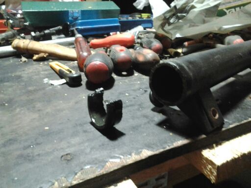

Tänään tosiaan tuli hieman keskityttyä Vecculiin ja otettua osat irti. Putki päälisinpuolin kun käteen sain näytti ihan ehjältä enkä äkkiseltään huomannut että missä oli vika mutta aikani kun osaa pyörittelin ja putsailin enimmistä p*skoista alkoi hahmottumaan että mikä on putkessa vikana.
Tuo pienempi osa on otettu vesipumpulta tulevasta letuksta joka oli siis haljennut irti putkesta. Ei ihme ettei vesi tahtonut paineen alla kestää järjestelmässä saati letku tiukkautua kunnolla paikalleen. :D :lollis:
Nyt siten enään odotellaan uusia osia saapuvaksi tontille jotta pääsee sitten kokoamaan takaisin kasaan.

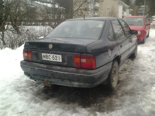

Pari kuvaa lisää kohteesta. Jotain kivaa voisi alkaa suunnittelemana ja hiljalleen toteuttamaankin mitä jäi edellisestä projektista(Volvo) tähteelle joita sitten jossain määrin voi hyödyntää tässäkin. Keulaan ehkä lisävalot voisi laittaa kun tahtoo alkuperäiset valot olla melko onnettomat :o .
Eihän se puhdas ole eikä kuvanlaatukaan ole parhaimmasta päästä(kännykkä) mutta kaiketi siitä jotain selvää saa. :D
ps: Taustalla näkyvä punainen kansan auto on lainarenkaina ollu käytössä viimeaikoina. Se on vanhempieni auto.
