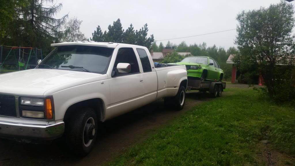

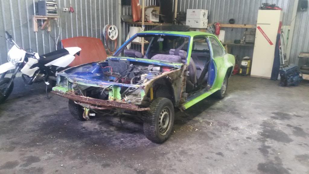

Hallilla, hieman jo potkittuna ja tutkittuna. Vitun Shittipakkeliterot, perkele

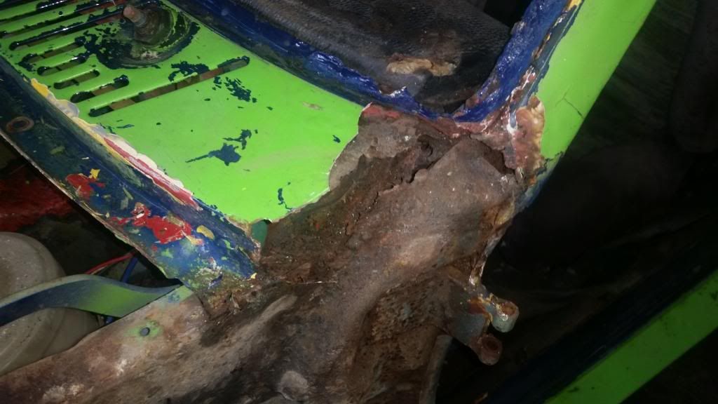

Hieman haperoa..
Ja tähän se tänään jäi
Alusta oli positiivistä, tuo keula on huonoin kohta. Naamapeltiä saa tarjota...
Hieman haperoa..

Huh. Melkeen tulee mieleen, kun näitä viimeaikasia Ascona projekteja kattellu, että mistä te löydätte näin mätiä
Noh, eipä siinä, tekemistähän se vaan on. Mut älä rupee väriä vaihtaa, samaa paremmalle pohjalle vaan
- Viestit: 12763
Re: Teemun ascona B "Kuvia"
Nuo "400" asconta just aina pahoja prokkiksia, kun kittiä käytetty melko huolella jos saumattomasti tehty niin tahtoo olla projektointiaki sen mukaan
Mut tsemppiä korjaamiseen, kyllä tuosta vielä kulkineen saa kun jaksaa nakertaa

Kiitos. Ja tämä liikenteeseen tulee..Just tuo 80 luvun loppu/90 alku oli tuota vitun shittipakkeli aikaa....jarkkis kirjoitti:Nuo "400" asconta just aina pahoja prokkiksia, kun kittiä käytetty melko huolella jos saumattomasti tehty niin tahtoo olla projektointiaki sen mukaan![]()

en uskaltas kyllä olla pohjankaan suhteen turhan toiveikas...ja voi takakyletkin olla samaa tasoa etulokarien kanssa. eikun kuparoitu lanka palamaan
voi olla aiheellista tukea tuota oviaukkoa jollain.
