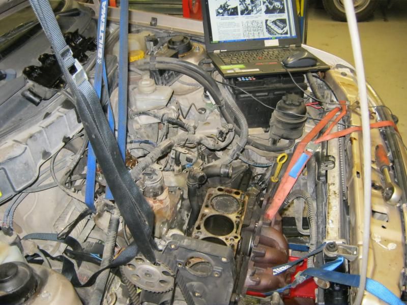

Muijan laiitteeseen tuo remmi pitäisi vaihtaa, mutta kun on taas kitsaalla tuulella ja meni vähän sukset ristiinkin katsastusremontin kustannuksien jaosta ja muustakin ohi aiheen olevasta syystä.
Kansirempan aikaan otettiin vain nokka-akselin hihnapyörä irti nokalta, nippusiteillä nokkapyörä ja hihna naimisiin, hieman vetoja konepeltiin, ettei hyppää jako alakerrasta. Hihna on vain ihan tolkuttoman löysällä, pitkältä sivulta saisi varmasti 1,5 kierrosta helposti pyöräyttettyä kanttinsa ympäri....
Tuo on katselemani perusteella vesipumppukiristeinen remmi, joten sekin olisi syytä vaihdella samoilla tulilla? Termostaattinakin toimii tällä hetkellä ylävesiletkuun asennettu Rellu Meganen tarvike, ja lämmöt pienillä kierroksilla ajellessa ovat vaatimattomat. Minkälaisessa hintaluokassa Metroautosta saatavat originaalit liikkuvat?
Ja onko motonetin Valeo laadultaan orkkista vastaava vesipumppu?

Jaa, eipä ole moottorin kyljestä tullut katsottua, mitä siellä mahtaa lukea. Ajoneuvon tyyppikilvessä lukee X16SZR, hyvin samanmallinen jakopää ainakin muijan edelliseen ooppeliin verrattuna, mutta puusilmäksikin mua jotkut kutsuu. Noin 20 vuottahan tämä on liian uusi, eli 97 on vuosimalli. Vähän vihreää valoa tuli tuolle jakopääremontillekin.
Hyvin perusteltuna. Kivaa ei ole jäädä tien päälle näillä keleillä, saati hinata 40 kilsaa otollisimpaan korjauspaikkaan?
Tästä kuvasta tuskin kukaan guru sanoo, mikä moottori on kyseessä:
http://i7.photobucket.com/albums/y287/O ... cdb161.jpg
Laitan silti.

Todennäköisesti on X16SZR vuosimallin perusteella. Katso sinne kampiakselin hammaspyörän viereen vasemmalle... siellä pitäis olla hihnankiristyspyörä. Kuvasta sitä ei näe.
Tuossa kuvassa näkyy se kiristin:

Eli vesipumpun alla kuvan mukaan. Eipä avattu budjetin vuoksi koko jakopään suojusta. Taas oppii lisää, ja tieto lisää tuskaa.

Jeps. Vesipumpun alapuolelta löytyy kiristin, jos on X16SZR - kone. Ole hyvä.
