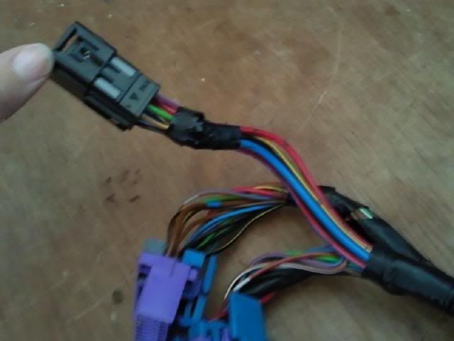

Viime päivinä tullut pähkäiltyä tota tulevan myllyn johtosarjaa ja sen naittamista auton sähköihin.
Eniten mietityttänyt moottorinohjaukselle tuleva 9 pinninen liitin: KUVA
Eli sieltä löytys Musta (herätevirta), Valkoruskea (eculta diagnostiikkapistokkeelle), Sinipunainen (eculta mittariston pinni 25:lle ja kello/pvm/lämpö mittarille), Sininen (lämpömittari - imusarjassa oleva lämpöanturi), Punasininen (bensapumpulta sulakeboksin kautta releelle josta eteenpäin suuttimille), Ruskeasininen (mittariston pinni 11, sytytti bensa- ja moottorinvikavalon), vihreä (eculta kierroslukumittarille, tarpeellinen toiminnan kannalta?), keltaruskea (eculta diagnostiikkapistokkeelle) ja punainen (+12v akulta)
Kellään infoa mihin kytken mitäkin? Alunperin auton johtosarjasta eculle tuli vaan 4 johtoa :D

Tää ei ehkä auta, mutta eikö koneen luovuttajasta löydy paikat? Tai et vaihdat myös korin johtosarjan?

Luovuttajasta löytyy kyllä ku ite sen johtosarjan purkasin mutta a-mallista ei löydy kaikille paikkoja, vaikuttaako moottorinohjauksen toimintaan jos diagnostiikkapistokkeelle tulleet johdot jättää kytkemättä? Tai toi kellolle ja mittariston pinni 25:lle menevä johto?
koko sähkösarjaa turhan työläs alkaa sovittamaan beestä aahan =/

Itse jätin omassa tekniikanvaihto pröjeektissä diagnostiikat kytkemättä mihinkään ja hyvin toimi.

mielestäni kun kytket +/punainen ja -/musta johdot sekä bensapumpun releelle tulevan pun/sin johdon, auton pitäisi käynnistyä ja toimia normaalisti. muut ei ole tärkeitä toiminnan kannalta. kierroslukumittaria ei taida vanhassa corsassa olla? ja tietty se sininen lämpötila-anturin johto.
Re: A-Corsa [Tekniikanvaihtoa]
Musta ei ole välttämättä Opelissa maa, se voi olla virtajohto, yleensä virtalukon kautta.
Ruskea on maa.
Tuo mittaristolta tuleva sinipunainen on nopeustieto.
Itse kytkisin vikavalon toimintaan, pelkästään siitä syystä että mahdollisia tulevia vikoja on huomattavasti helpompi etsiä.
Opelin sähköissä pätee hyvinkin pitkälle sääntö väri väriin.
Katkaiset siitä B Corsasta korin puolelta sen 9napaisen pistokkeen ja liität sen sinne A:n johtosarjaan sieltä pitäisi loytyä kaikki tarpeelliset piuhat, jotkut saattavat kiertää eri reittiä kuin B:ssä mutta kyllä ne siellä on.

Joo kyllä telwin oli oikeassa tosta mustasta johdosta :D Kävin tossa äsken mittailemassa niin näyttäs olevan herätevirta :oops:
Näyttäs kaikki ecun maadoitukset olevan konehuoneen puolella, 2 jakopään vieressä ja 1 vaihteiston päädyssä :)
