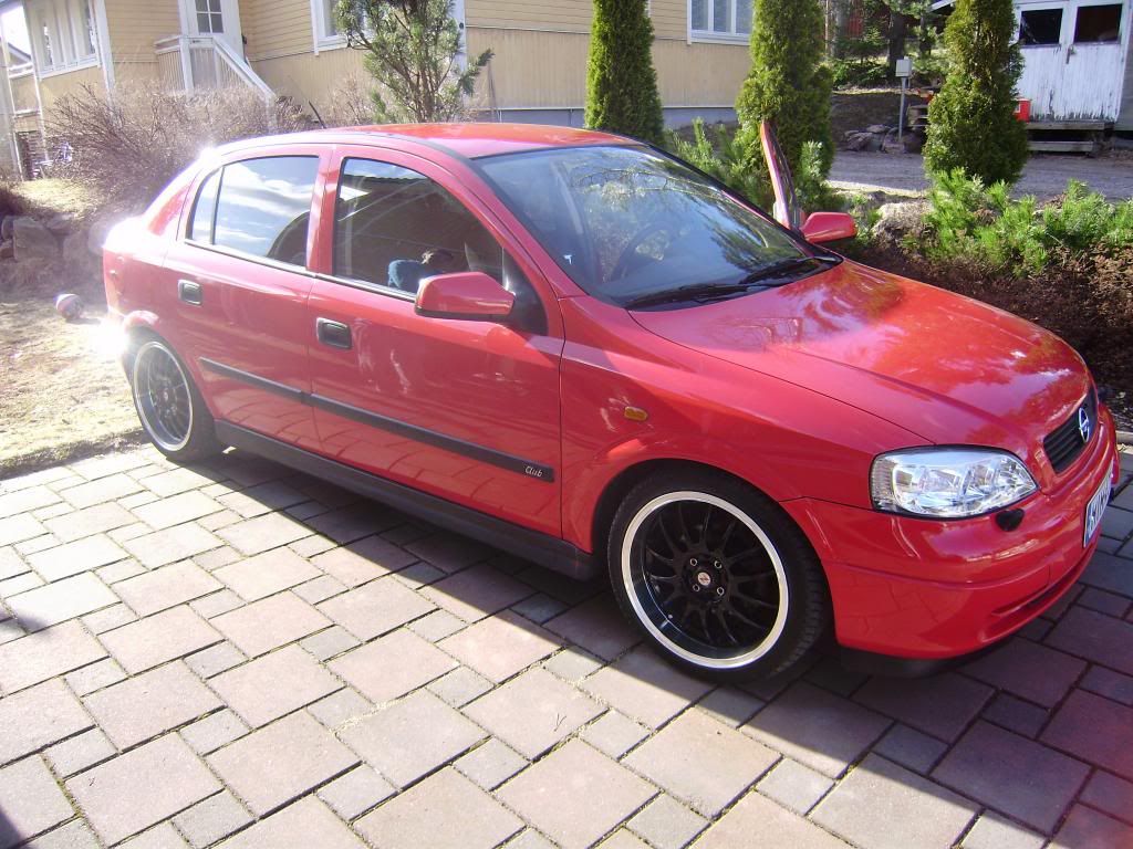

Tässä vaiheessa oltiin pari viikkoa sitten. Tämmöisellä ajeltiin loppukesästä eteenpäin.

Nätit vanteet. Mikäs alustasarja tuossa on alla?

Alustana toimii JOM. Perushalpa-alusta. Takapäätä pitäisi saada laskettua hieman alemmas, sillä perä on hieman korkeammalla kuin etupää.

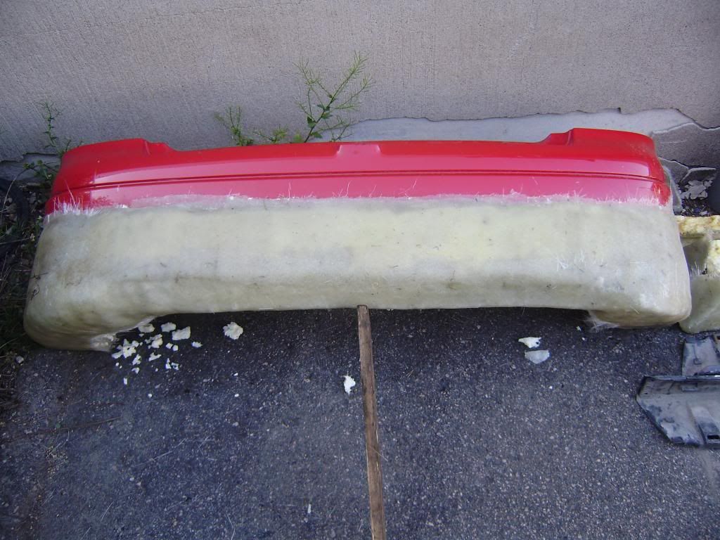

Päivitystä pitkästä aikaa. Kuidutusvaihe alkaa olemaan loppusuoralla, seuraavalla kerralla kun pääsee tallille flunssan jälkeen tarkoitus olisi liittää lasikuidutetut osat poppareilla ja liimalla puskureihin ja helmoihin. Sitten alkaakin ankara hiominen, josta voi tulla työlästä sillä muotin ja lasikuidun väliin jäänyt suojateippaus ei ollut maailman paras joten ilmakuplia tuli paljon. Helmojen kuidutus onnistui sentään hyvin.
[/u[URL=http://s1303.photobucket.com/us ... .jpg[/img]rl]
Puskureista tuli mitä tuli ja voi olla, että puskimet näyttävät maalattuinakin aivan hirveiltä. Ensimmäisellä kerralla nimittäin meinasi taju lähteä kun kokeili puskuria keulalle. :o Varsinainen lumiaura tulossa. Päässä suunnitelmat tuntuivat hyviltä, mutta todellisuudessa...

Kun katsoin kuvia niin kuidutitko suoraa ehjän maalipinnan päälle? Ei välttämättä tule pysymään, aina kannattaisi karhentaa pinta hyvin..
BananaSupra
Viestit: 43
Liittynyt: 15 Touko 2013, 19:06
Re: Opel Astra G 1.6 1998 projekti
Viesti Kirjoittaja BananaSupra »
Tein homman näin: puskurin päälle teippi suojaksi, teipin päälle uretaanilla muodot, uretaanimuotin päälle suojateippi ja irroitusvaha, kuidutus. Kuidutuksen jälkeen lasikuituosa irti ja muotti irti. Kuvissa en ollut vielä irroittanut puskuria ja muotti/lasikuitulevikettä toisistaan. Tarkoituksena liimata levike puskuriin ja varmuuden vuoksi laitan vielä poppareilla kiinni. Tällä hetkellä kaikki lasikuituosat irti puskimista ja helmoista.

Eihän tuo kuiduttaminen vaikeaa ole, vie vain pirusti aikaa kun tekee muotin ja kuiduttaa ym. Sen ainakin huomasin, että mitä paremmin muotin tekee sitä vähemmän joutuu kittaamaan ja hiomaan valmista osaa. Nimittäin puskureille olisi saanut tehdä paremmat muotit.
