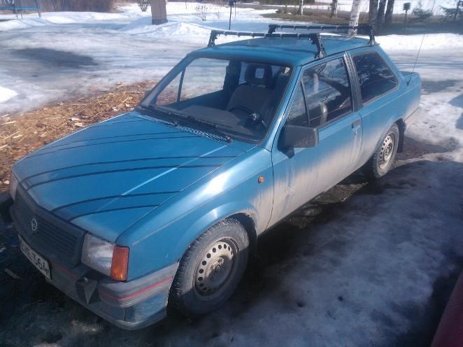

Kaiken maailman projektit kun on taas leväällään pitkin poikin tallia niin sen kunniaksi päätin ottaa vielä yhden työn alle, Corsaan turbo ja mahdollisimman halvalla
Lähtökohtana tollanen 2d sedan corsa -88
Moottori 1.2s jota edellinen omistaja oli vähän virittänyt (ei tosin tarpeeksi :food: )
Alustasarjakin tuossa on tosin en osaa sanoa mikä tai kuka mutta hyvin hyppii töyssyissä
Tarkoitus samalla laittaa corsan tankkiin kasiviitosta kun muuten kaikki kävisi taas liian helpoksi

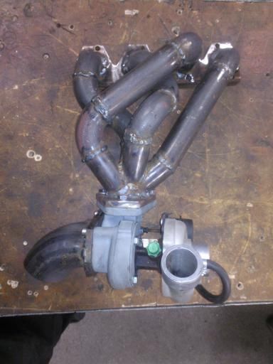

Pakosarjaa varten hain paikallisesta putkiliike/rautakaupasta perus vesijohtokäyriä, samaa putkea suorana pätkänä löytyi työmaalta
Laipat jyrsin vanhaa pakosarjaa mallina käyttäen 8mm teräslevystä jota oli työmaan metallinkeräyksessä (=aarrearkku)
Sarja on hitsattu ihan putki putkea vasten mitenkään viistelemättä koska se oli alkuun helpoin tapa ja varmuutta ei ole mahtuuko koko sarja edes vielä muokkailematta paikalleen
Downpipe on myös aarrearkkukamaa 3" tuubia joka supistetaan 2"

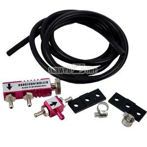

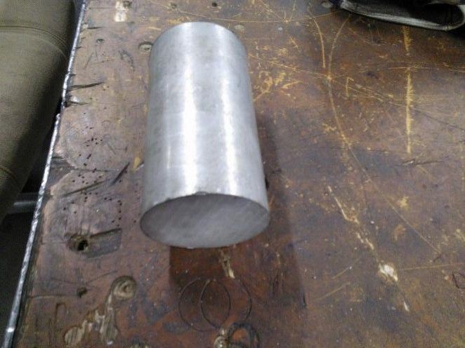

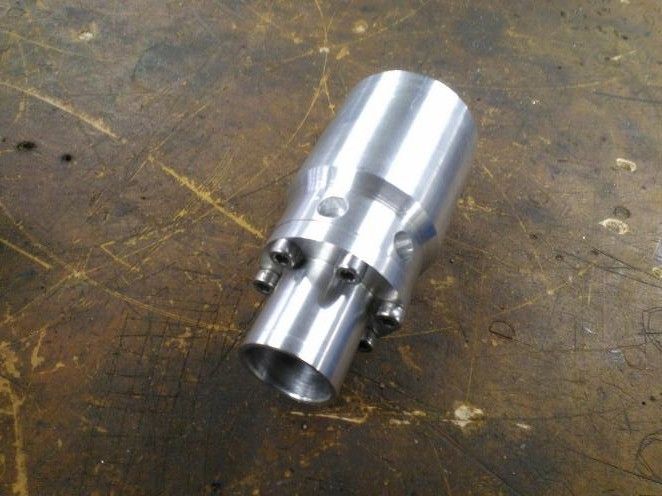

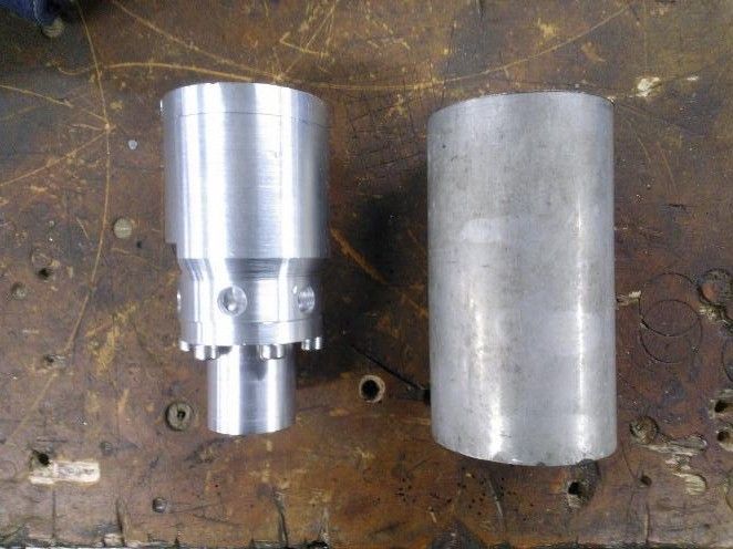

Dumppihan on ehdoton lisävaruste, suhinat kuntoon ennen kaikkea, hintavertailua tuli tehtyä ja totesin että kaikki myytävät dumpit on 100% liian kalliita koska sellaisenhan voi tehdä itse
Pätkä alumiinitankoa, jousi, sorvi ja jyrsin ja eihän siinä mennyt kuin hetki ja dumppi oli valmis
Tein päähän säätöruuvin (joka ei kuvassa paikallaan) niin kuin joissain dumpeissa onkin ja sitten ruvettiinkin ihmetteleen että mites se avautumispaine saadaan laskettua... Päästiin työkaverien kanssa tulokseen jossa laskettiin dumpin männän pinta-ala joka oli 5.9 neliösenttiä eli 5.9 kilon kuorma männän päällä vastaisi 1bar painetta, tämän jälkeen dumppi vaa´alle ja painamaan mäntää kunnes mäntä alkaa avautua, tuloksena kiristämättömällä jousella oli 2.6kg eli hieman yli 0.5bar joka voi olla näin alkuun aika passeli, toki todellisuus selviää vasta käytännössä
Jos dumppi näyttää mielestäsi hyvältä niin voin näitä kyllä muillekkin askarrella, myös painesäätöisiä

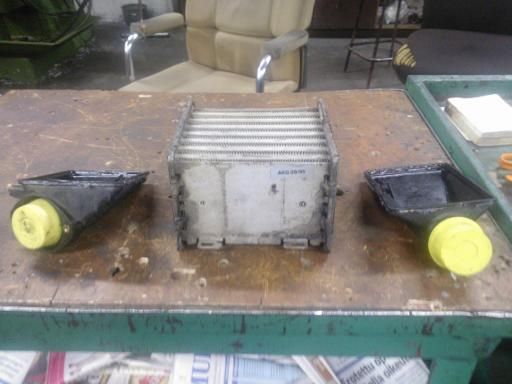

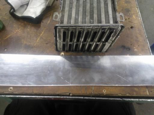

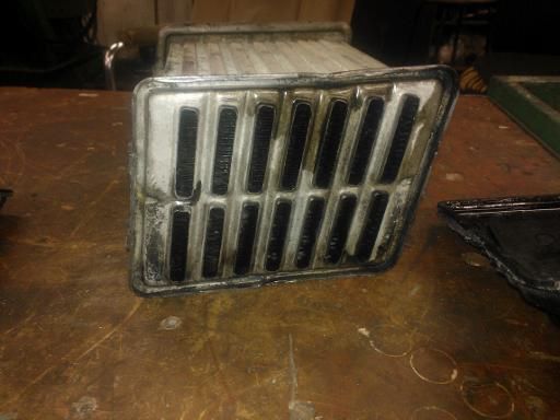

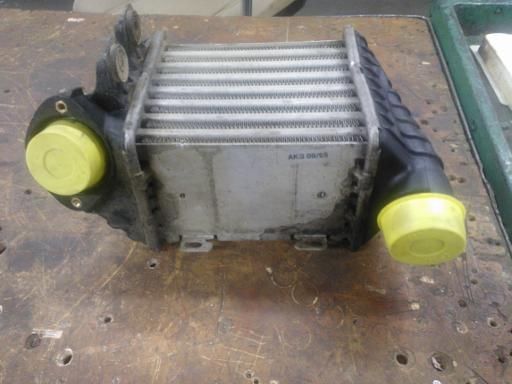

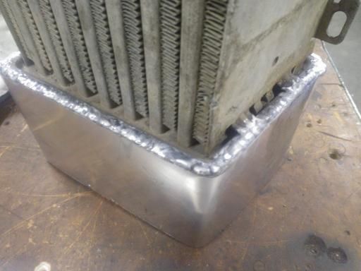

Välijäähdytin oli kokenut kolhun ja toinen muovipääty oli haljennut joten päätin sitten tehdä siihen suoraan alumiinipäädyt
Muovipäädyt irrotettu ja alumiiniset aloitettu, laitan tästäkin kuvia kun etenee, toinen pääty jo hieman muodossansa

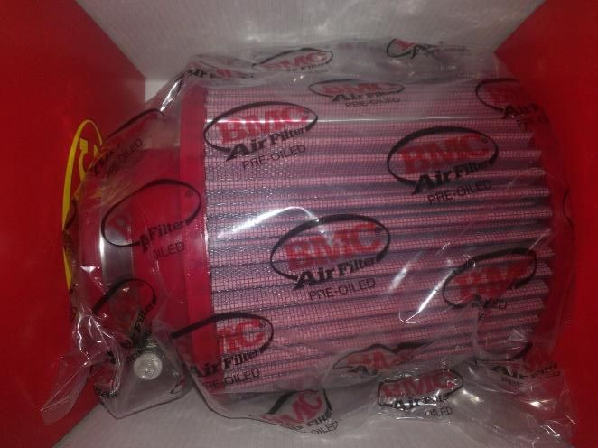

Putsari löyty tallin kaapista, oli varattuna toiseen projektiin mutta haetaan siihen sitten uusi

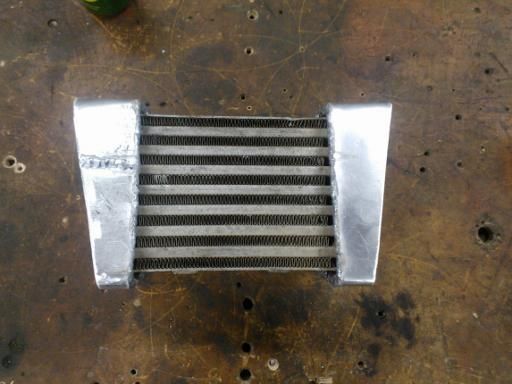

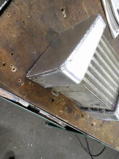

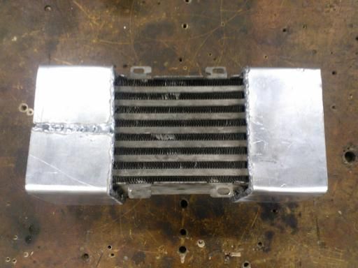

Tänään tuli askarreltua sitten välijäähyyn päätyjä, noista kuvista kun ei saa todellista käsitystä koosta niin päätyineen leikattuna tuo leveys on 25cm -> 30cm
Tuohon välijäähyyn päädyttiin kun se mahtuu iskaritornin ja lampun valiin vasemmalle puolelle (edestä katsottuna)
Ja ihan muuten tiedoksi tämä on ensimmäinen kerta kun olen TIG hitsillä mitään alumiinista kasannut ja muutenkin koko koneen käyttökokemukset todella vähäiset

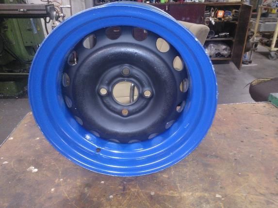

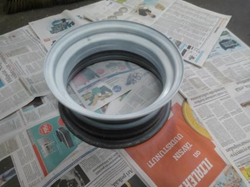

Ruiskuhilppeet tuli tänään, tuo irmelin kytkentäkaavio näytti löytyvän foorumiltakin useampaan otteeseen, kokeillaan kuin käy

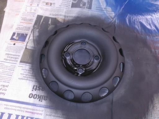

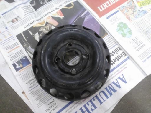

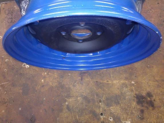

Ja tuollaiset 5,5" x 13" et46 peltivanteet pääsi käsittelyyn, käsittelyn jälkeen lopputulos on et10
Kuva Kuva
Kuva Kuva
Paukkupullosta tuttu musta sävy keskelle ja joku yhtä laadukas sininen kehälle, saa nähdä miltä näyttää auton alla...

Tänään sain ensimmäisen vanteen takasin läjään ja hitsattua, huomenna fotoo, eeteeks tuli muuten tasan nolla

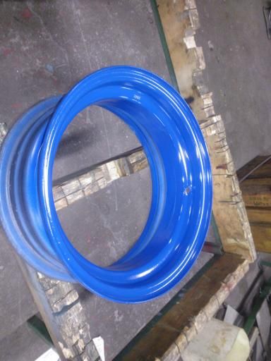

Noniin ton näköstä vannesarjaa pukkaa sitten alle, pari jo valmiina loput kaks koitetaan saada huomisen aikana valmiiks
Pikkusen täytyy maalausta vielä paikata kun ei ollut ihan täysin kuiva kasatessa

Tämän päivän aikaansaannoksia oli vanteet valmiiks, huomenna foto jos saadaan kumit päälle ja corsaan alle
Väiljäähdytin tuli ahtoputkia vaille valmiiksi
