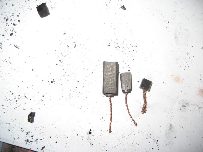

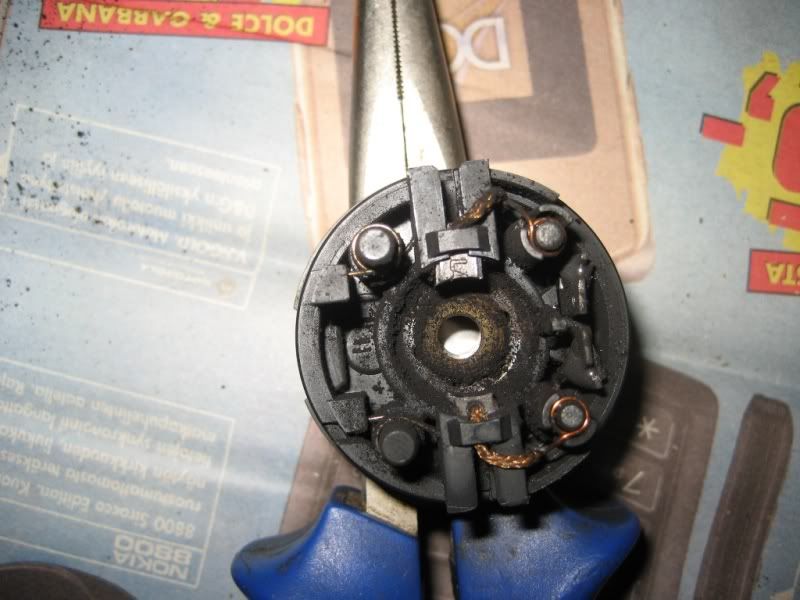

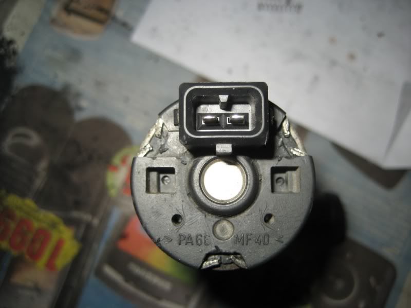

Juuri noin :peukku: Koneelta löyty kuvia, kun 2 vuotta sitten korjasin oman pumpun. Kesti hiillien vaihdolla pari vuotta, kunnes nyt piti vaihtaa uuteen, alkoi rääkymään pahasti.
Alkutilanne:
Väkäset avattuna:
Pääty irti:
Hiilien viilailua:
Pääty takas kiinni, syvennyksissä näkyy reiät jotka porasin hiilien kiinnipitoa varten:
Tosiaan alle 50e saa uuden, mutta jos viittii hiilet vaihtaa toimii taas jonkunaikaa.
