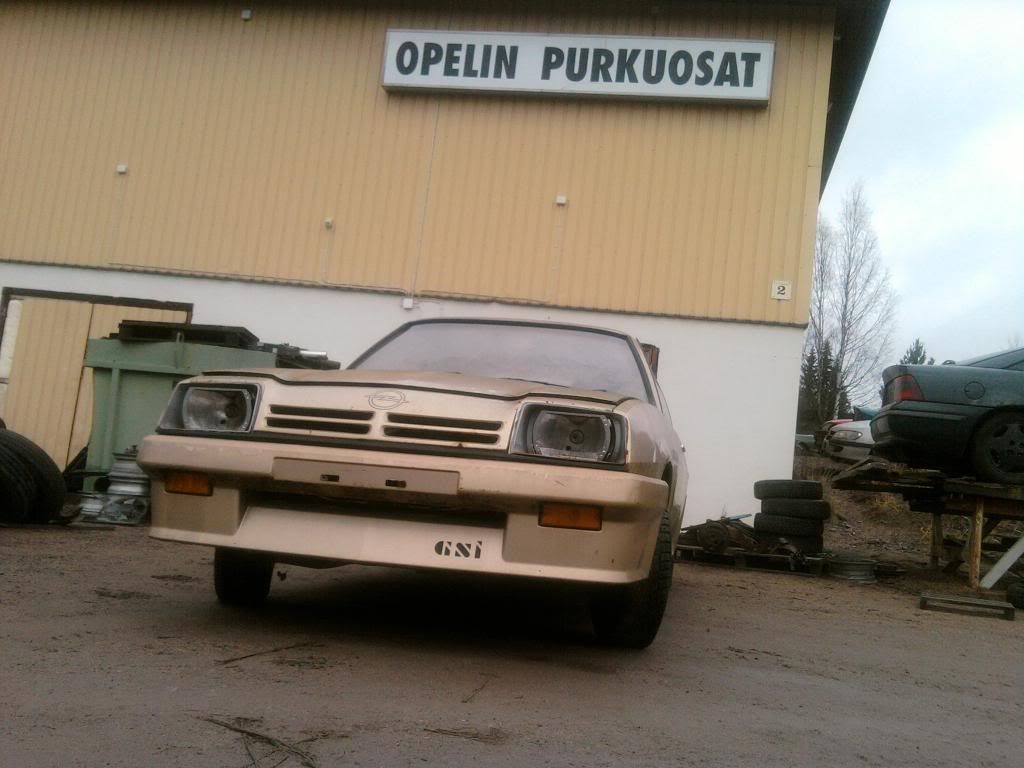

Kyseessä siis otsikon mukainen auto, joka siirtyi omistukseeni syksyllä. Auton historiaa tiedän vain vähän, mutta pitäisi olla kotiutunut Suomen maalle joskus 1995-2000. Kyseessä siis Saksan-tuonti Manta. Auto oli seissyt Purkaamon kentällä kesät talvet odottamassa parempia aikoja. Luonnollisesti autosta puuttui joitakin osia, mutta tekniikka säilynyt käyntikuntoisena. Koneena 20E LE-jetti ja perässä Mantan 5-v laatikko. Puutteita oli penkit, keskikonsoli, takapenkin alaosa, jäähdytin, etusatulat ym. nippeli osaa.
Alle pistin nyt seisonta pyöriksi Azev A. Projekti pyörät hankitaan sitten jossain vaiheessa.

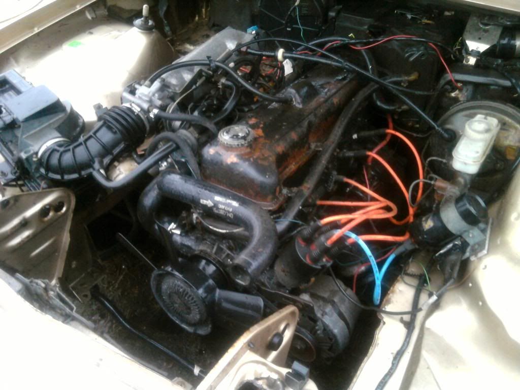

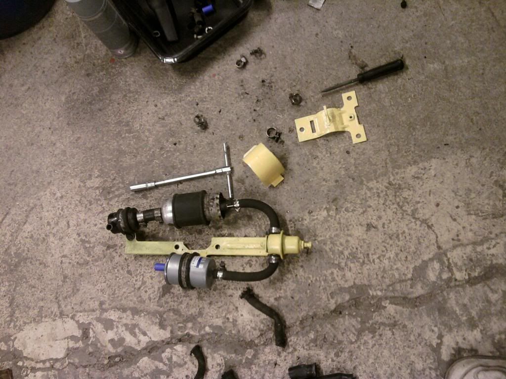

Tuossa kumminkin tuli vaihdettua kaikki bensaletkut , b-pumppu, öljyt + suodattimet :banghead: Eipähän tarvi noiden bensaletkujen kanssa enää tapella.
Vesipumpun herkistelyn(napakka isku ja avainta kylkeen :lol:) jälkeen konetta uskalsi koettaa käymään. 98 tankkiin ja korkeita toiveita. Hetkellisen sahailun jälkeen kuului elon merkkejä. Musta tupru putkesta ja "maukas" bensan käry nousi ilmaan. Mantahan kävi :worship:

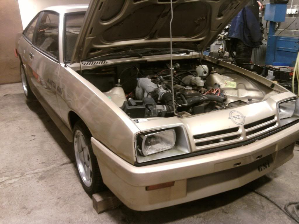

Kun sitä käyntiinkin oli saatettu, tarvi kuskikin jakkaran alleen. Hommasin Recaron Classic-sähköpenkin, joka mantaan asennettiin hetimiten.
