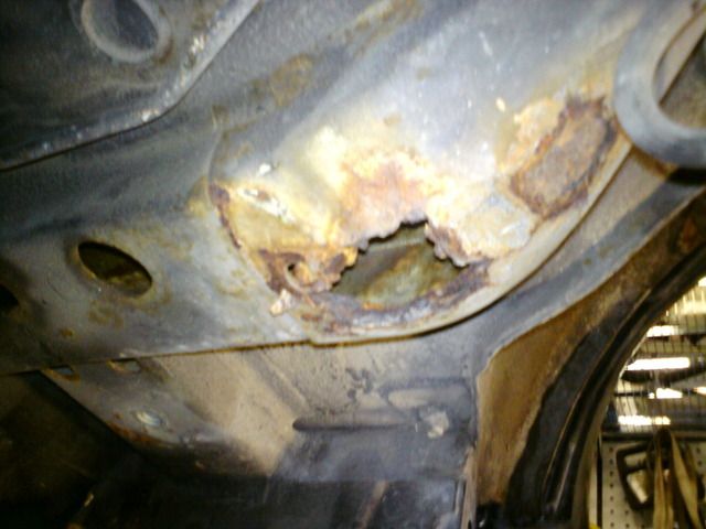

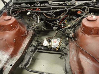

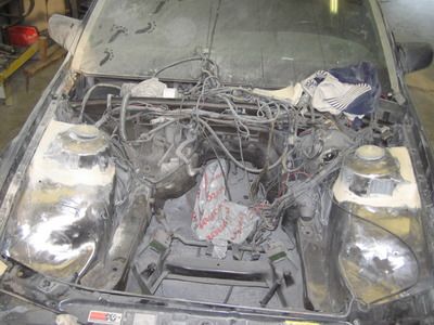

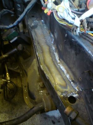

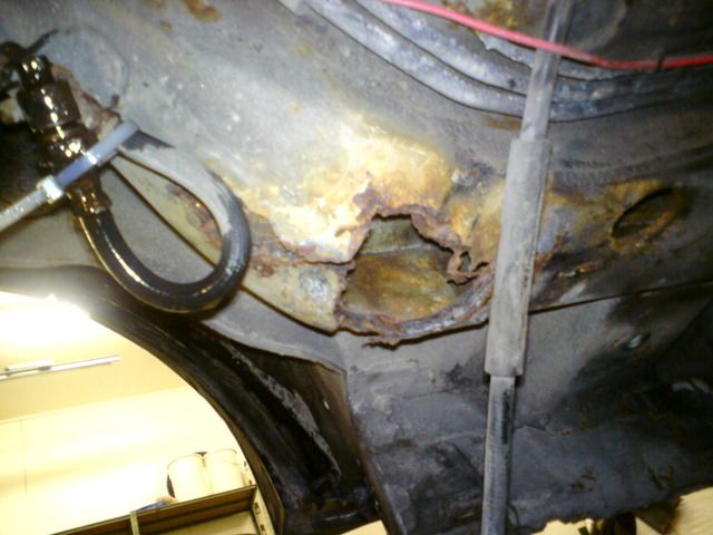

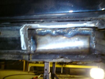

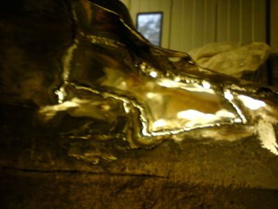

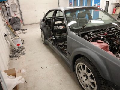

Heti alkumetreillä selvisi että hitsattavaa riittää vaikka mittarissa oli 178tkm. Ja näissä kuvissa vain pieni osa hitsaus hommista.
Vasemmalla: Kuskin puolen kynnyksen sisäpuoli hitsattuna.
Oikealla: Apukuskin puolen kynnyksen hahmottelua.
Kuva Kuva
Vasemmalla: Runkopalkki edestä
Oikealla: Takakaari sisältä
Kuva Kuva
Molempien puolien runkopalkit takaa:
Kuva Kuva

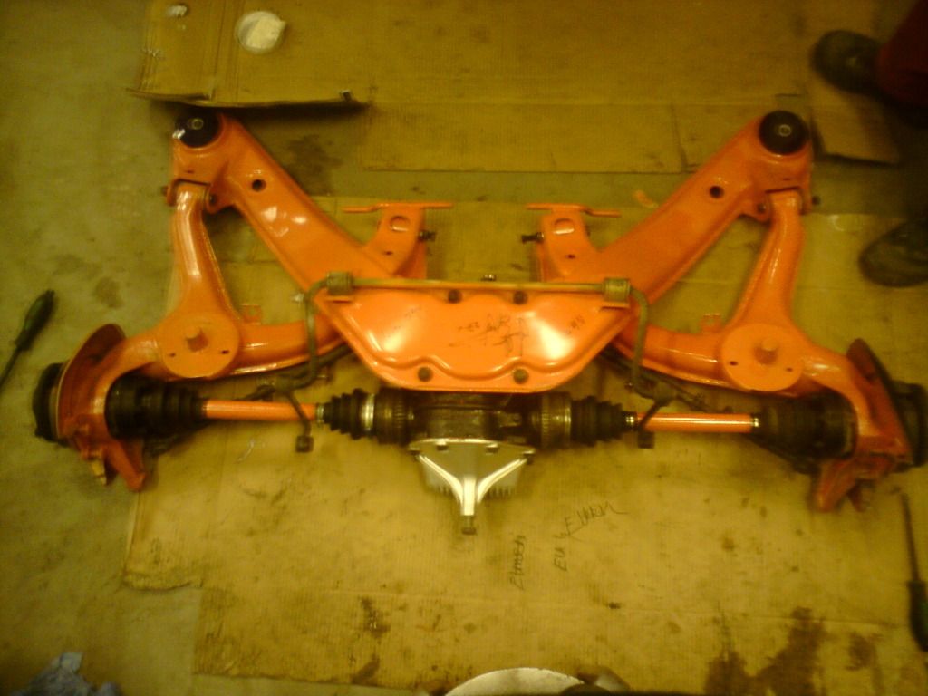

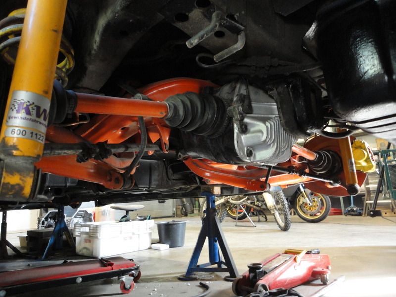

Alusta:

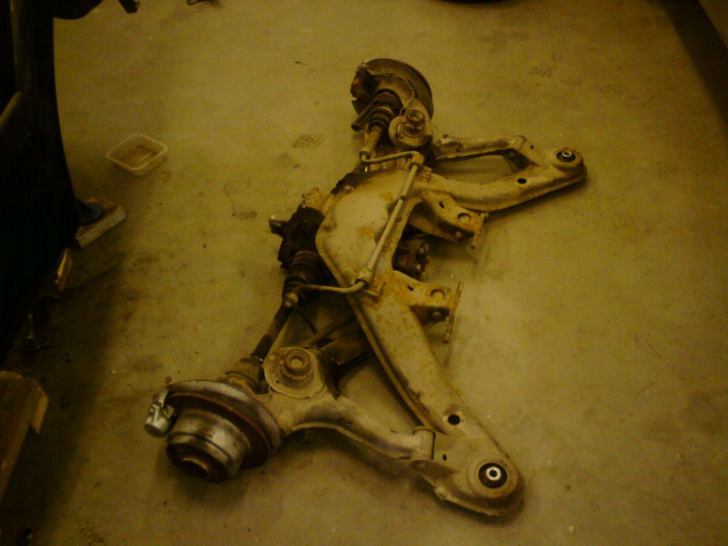

Hitsaustöiden jälkeen työn alle tuli alusta ja sen uusiminen sekä jarrujen huolto ja päivitys. Autossa oli ostettaessa Kw variente 2-paketti jonka totesin ehjäksi ja toimivaksi joten se sai jäädä.
Kaikki puslat uusittiin taakse super pro:n polyuretaanisilla säädettävillä, eteen tuli uudet alatukivarret, molemmat raidetangon päät, sekä koiranluut. Väriksi valikoitui oranssi.
Takaakselisto ennen:
ja jälkeen:
Ja akselisto paikallaan:

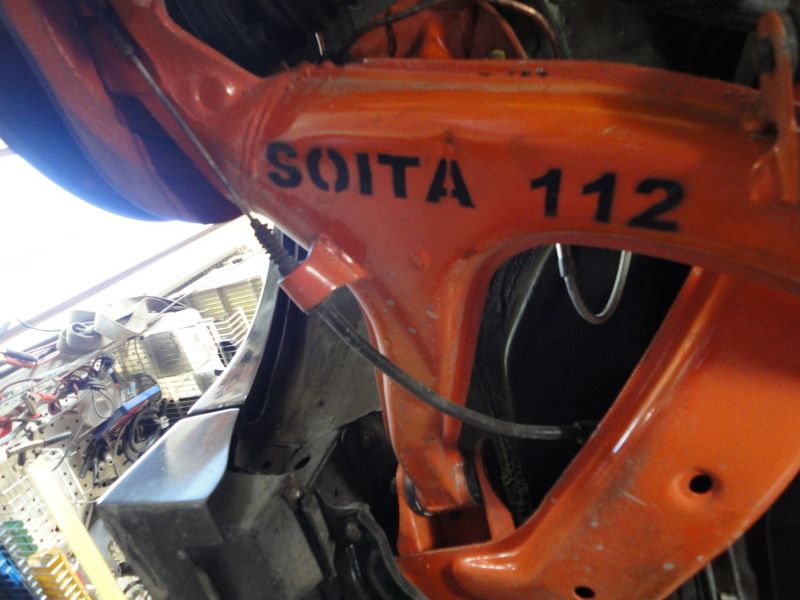

Veljen ajatus käytännön pilasta. Että jos menee katolleen niin on ainakin numero lähellä. Ja toisella puolella se on peilikuvana jos ei vilahda kun auton pohja peilistä.

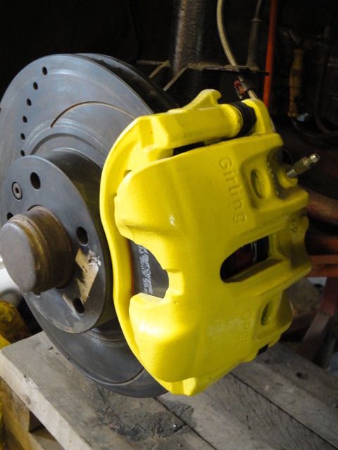

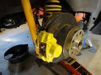

Jarrut:
Jarrupuolella pitäydyttiin budjettisyistä lähes vakio-kamppeissa:
- National performance levyt, edessä 296mm *28mm, takana 286mm *12mm
- Evon omat satulat edessä, MV6 farkusta olevat takana, molemmat pulverimaalattu
- SM brakes teräspunos jarruletkut, EBC palat
edestä:
Takaa:

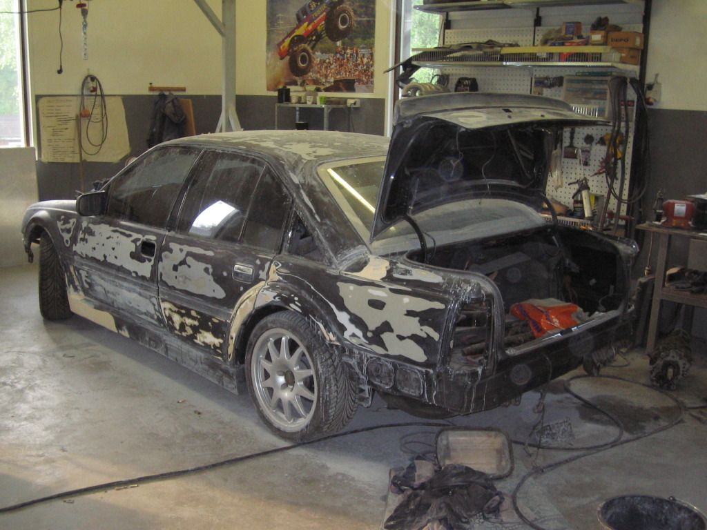

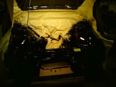

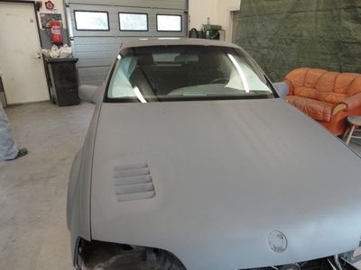

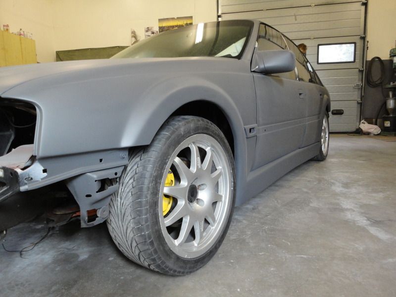

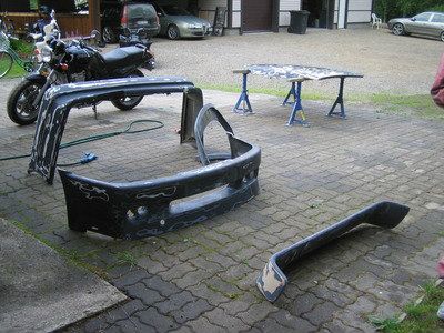

Pohjatyöt:

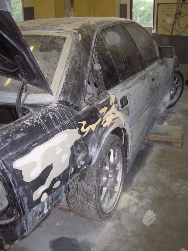

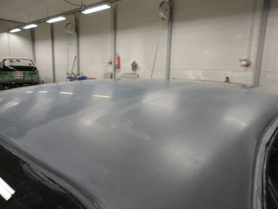

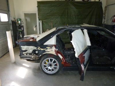

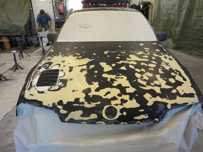

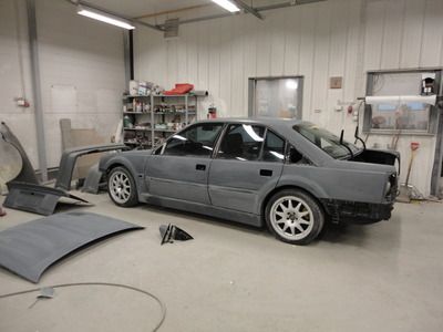

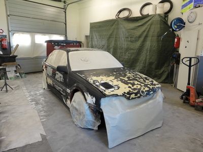

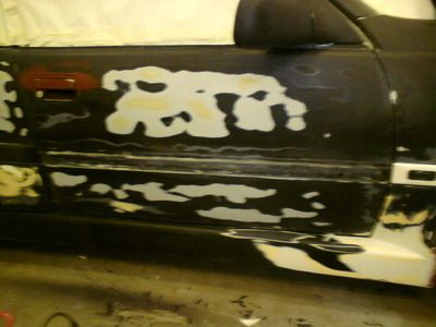

Vaikka ostin auton ylimaalattuna, työn jälki ei oikein omaa silmää miellyttänyt. Myöskin ruosteenalut ja korityöt aiheuttivat sen että maalaus päätettiin uusia.
Pohjat tehtiin hiontaväriin asti itse joka olikin aivan uskomattoman kova työmaa. Oman työn ohessa tähän meni aikaa n. 4kk
Tässä aika lohdutonta näkyä vielä.
Osien pesua hiontapölystä:
Kuva Kuva

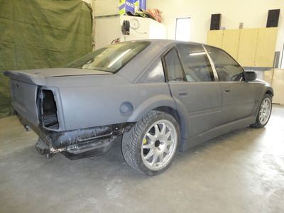

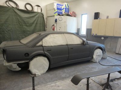

Tässä pohjat valmiit hinkkaväriä varten:
Hiontaväri:
Kuva Kuva
Kuva Kuva

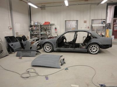

Valmis taaaas hiontaan:
Kuva Kuva
Hiontaväri hinkattiin vielä omassa hallissa niin hyvin kuin itse osasi jonka jälkeen auto siirrettiin maalarille joka viimeisteli pohjat ja veti värin päälle.

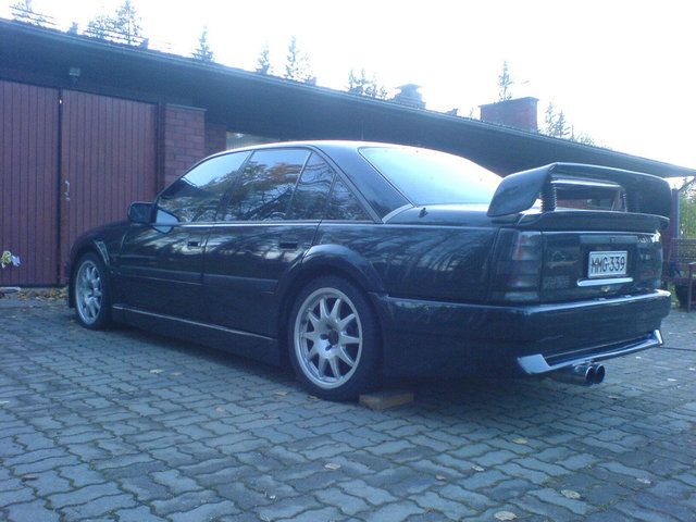

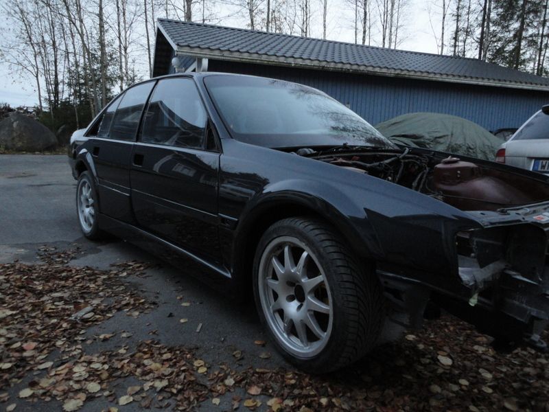

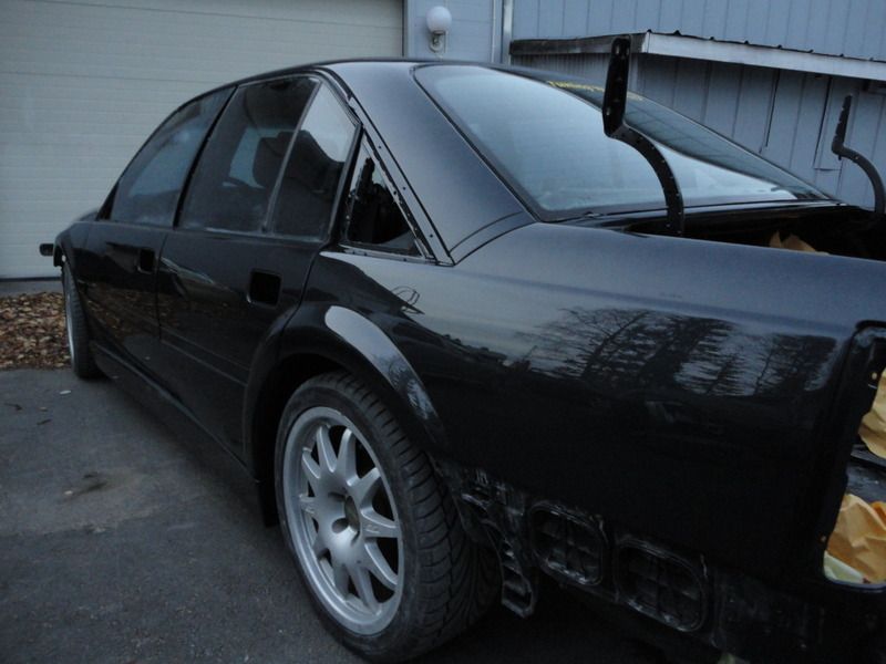

Maalaus:
Maalaus tehtiin nurmossa lakeuden automaalauksessa. Auton maalasi firman omistaja, Pasi Lampi. Alla kuvia lopputuloksesta:
Kuva Kuva
Kuva Kuva
värinä orginaali nova schwarz

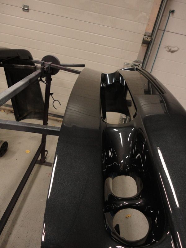

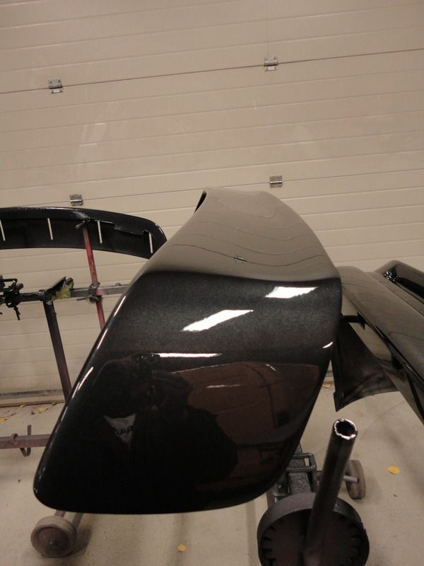

etupuskuri:
takaspoileri:

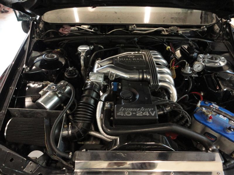

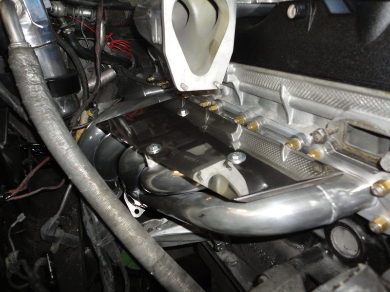

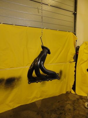

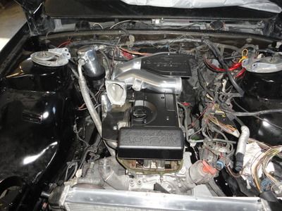

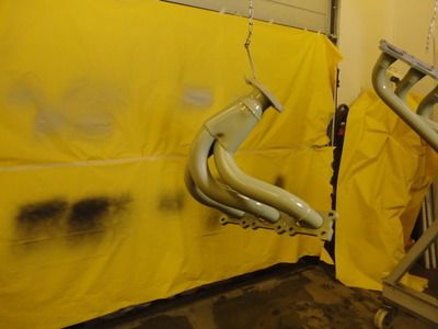

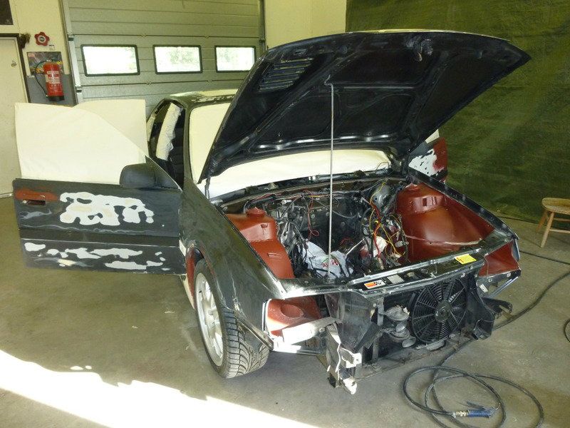

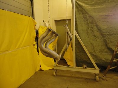

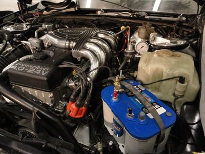

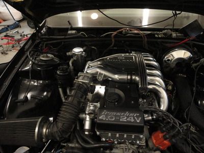

Konetila maalattiin niin ikään itse. Koneen osia on tullut maalailtua ja kiilloiteltua. Pakosarjat pinnoitettiin itse techline coatings tuotteilla savustuspöntössä.
Kuva Kuva
Pakosarjat:
Kuva Kuva
Kuva Kuva
Valmis pinnoite kiilloitettuna:

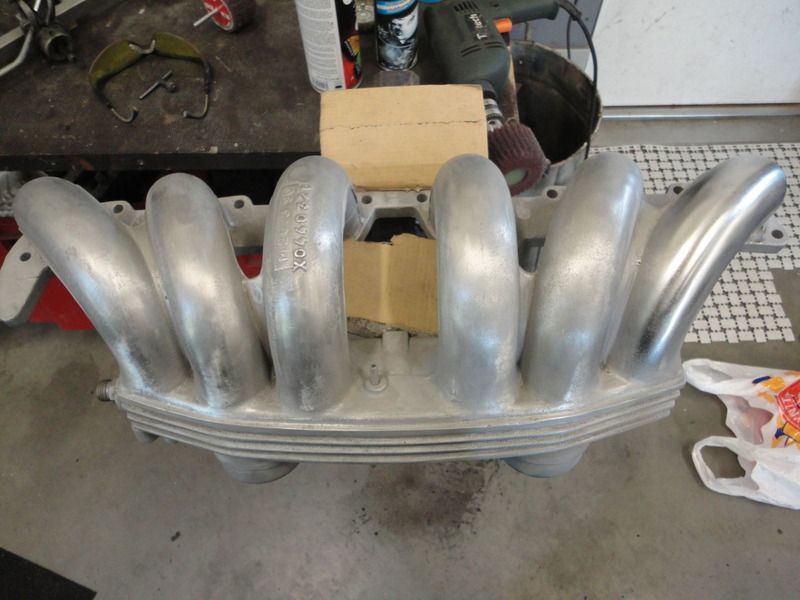

imusarja ennen:
Imusarja jälkeen:

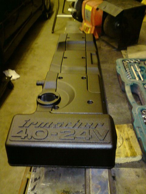

Venttiilikoppa jauhemaalattuna hd:n moottorin lohko värillä:
Konehuoneen evoluutiovaiheet kuvina:
Kuva Kuva
Kuva Kuva
Paisuntasäiliö ja teline:
Ja nykytila:
Kuva Kuva

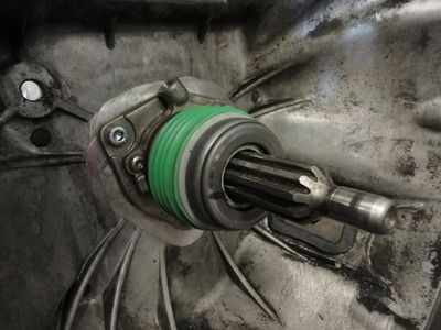

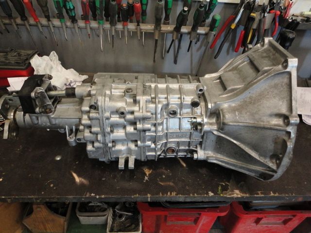

Vaihdelaatikko:

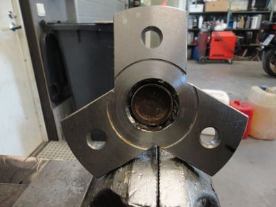

vaihteistoksi päätyi 265 getrag saksan maalta. Laatikko on alunperin monzasta. Pientä päänvaivaa aiheutti työsylinterin sijainti ja valinta,
sekä laatikon päätylaippa joka on jonkin sortin valua ja siten vaikea hitsata. Molemmat kuitenkin onnistuivat mielestäni hyvin. Laipan lähetin
suosiolla ammattimiehelle joka sorvasi sopivan kappaleen oikealla jaolla, hitsasi sen kiinni, sekä oikaisi kappaleen sorvissa.
Kuva Kuva
ylhäällä R28, alhaalla 265 getrag

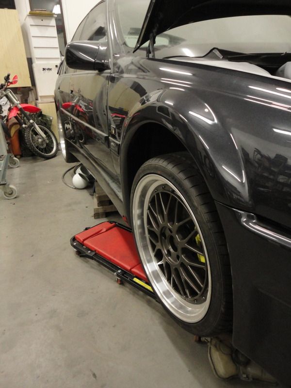

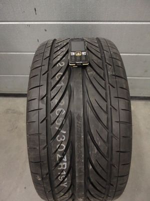

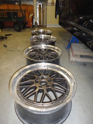

Vanteet: Lemansit olisivat olleet vähän kalliit niin hankin kopiot ja maalasin puolat tältä foorumiltakin tutuksi tulleen jaffakolan väriseksi.
Vanteiden koot vielä maltilliset 9,5" takana, 8,5" edessä. Kumit takana 265/30/R19, edessä 235/35/R19
Kuva Kuva

Tuolle "Soita 112" -jutulle repesin. :D
