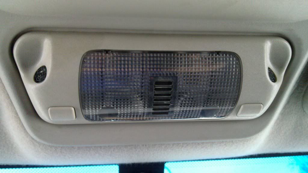

Kyseessä b2 vectra johon hankin ebaystä uuden sisävalon jossa kartanlukuvalot on erilaiset kun orkkiksessa ja sisätutkatkin mukana. Laiton liittimen kiinni lamppuun ja paikoilleen ja sisävalo kyllä toimii, mutta kartanlukuvalot ei? Tarkistin liittimen ja vaihdoin vielä uudet polttimot, mutta ei toimi vieläkään.. missähän mahtaa olla vika?
Tämmöinen lamppu siis kyseessä

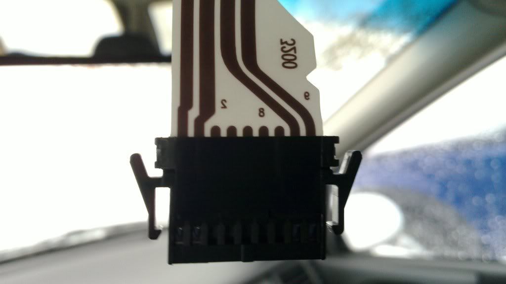

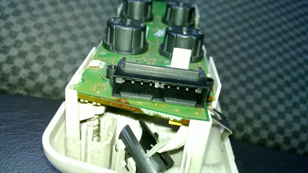

Tässä parit lisäkuvat noista. Tuo 4-pinni laattaliitin tulee autosta ja se vanha valo toimii tuolla niin sisävalo kuin kartanlukuvalotkin, mutta tuossa toisessa ainoastaan sisävalo toimii, mutta ei kartanlukuvalot. Molemmissa sisävaloissa sama sisääntuloliitin jossa 9 napaset paikoillaan. Mietityttää vaan tuo toisen valon mukana tullut johtokimppu josta oli katkastu 5cm pätkä mukaan ja siinä on jo aikamonta johtoa... ymmärrän että osa niistä on sisätutkia varten mut, mut.. onko täällä yhtään sähkäriä joka vois vääntää rautalangasta mallin miten saan nuo toimimaan yhteen?
Tässä valo jonka hommasin hiljattain

Tämä liitin tuli valon mukana ja oli poikkastu
http://i205.photobucket.com/albums/bb14 ... 01_006.jpg

Trinity kirjoitti:Ei ollut poltinkannat löysässä vaan tosi tiukassa piirilevyssä kiinni kun pyörittelin, joten siinä ei ollut vikaa... ihmettelen vaan kun se autostapäin tuleva 4 -pinni kampa käy siihen orkkisvaloon tottakai ja toimii sisävalo/karttavalot, mutta sama liitin menee tuohon uuteenkin valoon suoraan paikalleen, mutta toimii vaan sisävalo ainoastaan..??
Sulake #15 oli paikoillaan, mutta ei apua kun ei toimi sen kautta karttavalot
Kartta valo sulake -00 asti f22, -00 uudemmat f31. (sama kuin ovivalot) Tuossa autossa oleva liitin. Toinen vasemmalta ( nro 2 ) kartta valon + ja toinen oikealta ( nro 8 ) on miinus.

Tuo valon mukana tullut johtosarja on B2-Omegasta ja todennäköisesti koko valokin.
Kyllä tuon silti pitäisi vecussa pelata.
Olisiko itse valossa se aikaviivepuoli rikki sitten.

Vectrassa se sisävalon viive ja kaikki valonhimmentimen takana olevat lamput tulevat multitimeriltä ja jännite on pwm - muotoista. Voi olla, että Omegan sisävalon viivepiiri tykkää siitä huonoa.

Tuo mt ohjaa tuota sisävalon maata ja jännitettä.
Maaohjaus tulee Mosfetin Buk453 kautta mitä ohjaa piiri Th1046.61.
Nuo karttavalot ei ole mt:n takana.
