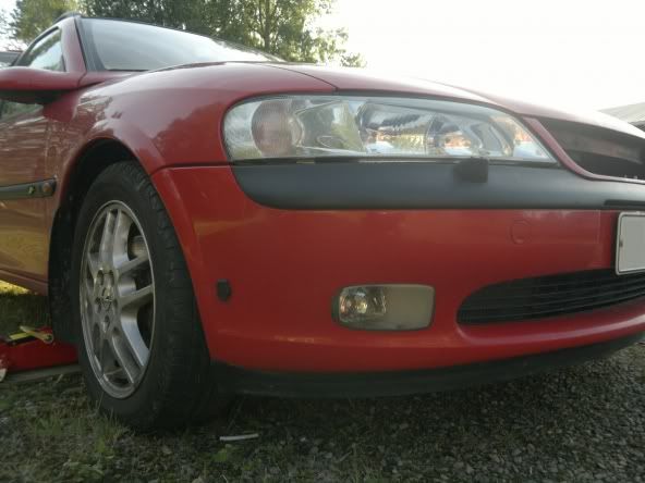

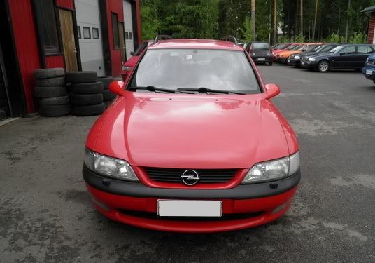

Eli tällainen tuli ostettua reilu 3 viikkoo sitten :D
Hinta oli kukkarolle sopiva, eikä ole rullattukkaan kun 228tkm. (226 osto hetkellä)
pientä ruostetta takahelmoissa, mutta korjaus ajan kohta on tiedossa jo.
Auto nykii kiihdyttäessä. Olen jo vaihtanut ilmanputsarin ja putsannut tulpat, mutta vieläkin nykii (vinkkejä otetaan vastaan kuinka saa korjattua)
Olen kerinnyt vaihtaa autoon soittimen ja facelift valot (korkeudensäätö moottorit puuttuvat).
Auton väri vaihtuu tulevaisuudessa valkoiseksi. B1 puskurit pidetään listojen takia ja ne maalataan mattamustiksi.
Jonkinlainen alusta ja vanteet pitäisi hommata, mutta menköön noilla sport alustalla/vanteilla aluksi :D -(z)-
