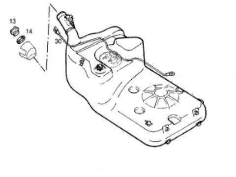

Ensimmäisenä tulis mieleen ne tankin päällä olevat meno/paluuputket, mutta jos olet luukusta todennut niitten olevan kuivia ja ehjiä, niin olisko täyttöputken juuresta tai jostain muusta letkuliitoksesta sitten, en ole tankkia irti moisesta käyttänyt.
tässä jotain aiheesta:linkki
Tuosta eka naksahdukseen lopettamisesta, itse tankkaan itärajan toisella puolella aivan piripintaan, eka napsahduksen jälkeen mahtuu vaikka miten monta litraa kun painaa täyttöputkessa olevan valkean liuskan alas -(z)- Muuta haittaa aivan korkkiin asti täyttämisessä en ole huomannut, kuin joskus nykii vähän matkaa, mistälie ilman puutteesta johtunee :yes:
Edittinä kuva tankista, näyttäs siellä päällä olevan pari letkuliitospaikkaa, että voi niistäkin vuotaa.
Lisätään vielä kuva josta näkyy paremmin liitokset ja mahdolliset vuotokohdat

Viesti Kirjoittaja Jani S »
Ok, kiitosta noista täytyy koittaa viikonloppuna tutkia tota vaivaa paremmin.. :worship:

Hyviä kuvia AMP:ilta mutta toi edellisen sankarin juttu meni multa täysin ohi! :o

Ensin kannattaa varmaan tutkia vaikka auton käydessä siitä takakontin luukusta nuo meno/paluuputket.
Kuvista näkeekin sitten nuo huohotusputkien paikat mistä voi myös vuotaa.

Nonniih, selvishän se vian aiheuttaja kun viitti paremmin tutkia luukun alta.. Pumpun kannesta joku LVI-asentaja olikin jo paikannut lähdöt 90 asteen nipoilla ja puhdistanut ruosteet luukusta ihan asiallisesti mutta kas kun kierrettävä rinkula oli LÖYSÄLLÄ!!! Puhdistin kivet ja pölyt pois ja kiristin rinkulan se meni kiinni vielä useamman kierroksen!
Hauskaa tässä on se että alko vasta kunnolla kusemaan kintuille kun tultiin pohjosen reissulta kotiin viikko sitten takana reilut 1800 km ja hyvinkäällä tankkasin vielä kerran täyteen kun oli halpaa ainetta tarjolla..
Kiitosta hyvistä vihjeistä ja kuvista selvishän tämäkin! :worship:
